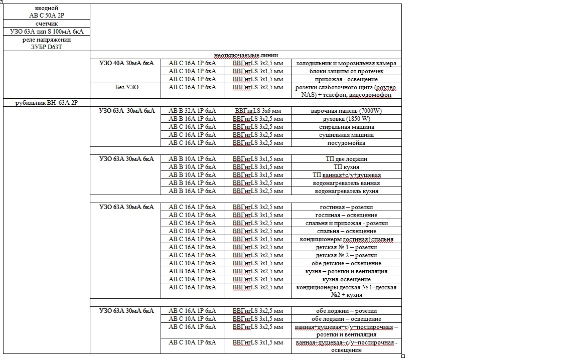

AVP79 написал: Через розетку. Если с них вилку отрезать
Что тогда мешает из 4 линий сделать две?
23.10.2016 в 10:17:25
23.10.2016 в 10:25:01
AVP79, Какая у них мощность?
23.10.2016 в 10:36:02
Да у меня их нет еще. Вот сейчас прикинул по сайтам местных фирм, занимающихся продажей и установкой кондиционеров. Исходя из площади, на которую будет рассчитан кондиционер, мощность получается 650-1000W в зависимости от модели
23.10.2016 в 10:38:20
AVP79, Ну и сделайте на одну линию 3 шт,на вторую линию 2 шт
23.10.2016 в 10:48:14
Хорошо, исправил
23.10.2016 в 10:54:15
AVP79, Теперь попробуйте по своему усмотрению раскидать АВ под предпоследним УЗО и последним,более равномерно,получается,что последнее УЗО у вас просто сачкует по сравнению с предпоследним
23.10.2016 в 10:56:28

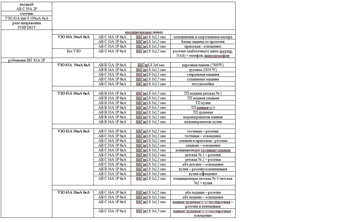

Так, а ведь теплые полы также можно объединить. Их ведь на лоджиях всего по 5 кв. метров. А в ванной, с/у и душевой вообще по 1 кв. метру Теперь получается так
23.10.2016 в 11:03:09
AVP79, Давайте с полами повременим,а последние и предпоследнее УЗО скорректируем
23.10.2016 в 11:06:13
Непонятно почему нет УЗО на 10 mA.
Непонятно почему нет какого-то баланса по нагрузке на одно УЗО, на одном дюжина, на втором пара линий.
Как будет реализован при сборке в щите приём силового вводного кабеля? Он куда придёт? На клеммы, дистриблок, на автомат, на рубильник?
23.10.2016 в 11:22:20
web-rr написал:
Непонятно почему нет УЗО на 10 mA. Непонятно почему нет какого-то баланса по нагрузке на одно УЗО, на одном дюжина, на втором пара линий. Как будет реализован при сборке в щите приём силового вводного кабеля? Он куда придёт? На клеммы, дистриблок, на автомат, на рубильник?
web-rr, Итак, по порядку.
