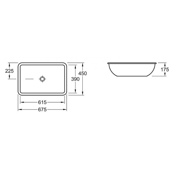

Выбрал тут мойку с внешними габаритами по длине 675 мм и еще одну поменьше 600 мм.
Вот сейчас думаю, как уместить ту мойку, которая побольше в центр столешницы и чтобы стиралка не упиралась в раковину..

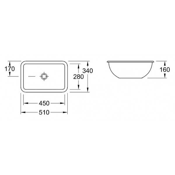

Чертежи раковин:

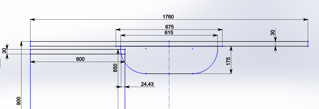

31.10.2016 в 18:00:58
Прежде чем впихнуть невпихуемое, всегда предпочитаю сделать чертёж. В Вашем случае разрез по плоскости параллельной фасаду и смещённой к самой широкой части мойки. Можно пойти другим путём, всё купить и померить по месту. Есть ещё путь - макетирование: из г... пластилина и палок собрать габаритные модели и прикинуть, как оно. Других путей не знаю.

31.10.2016 в 18:16:07
большая не лезет, маленькая лезет

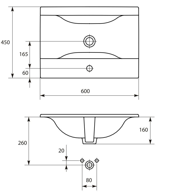

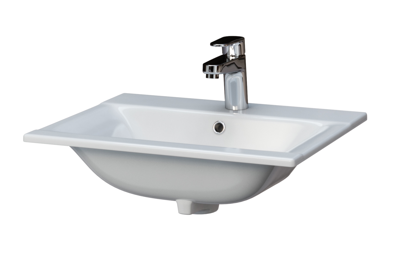

31.10.2016 в 18:28:17
Veselchak, Себе беру вот такую
Церсанит Онтарио
