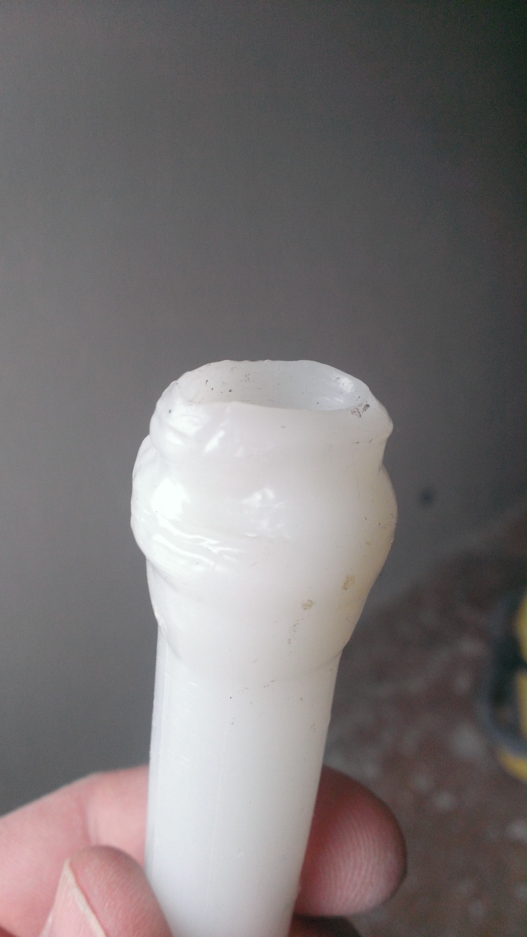

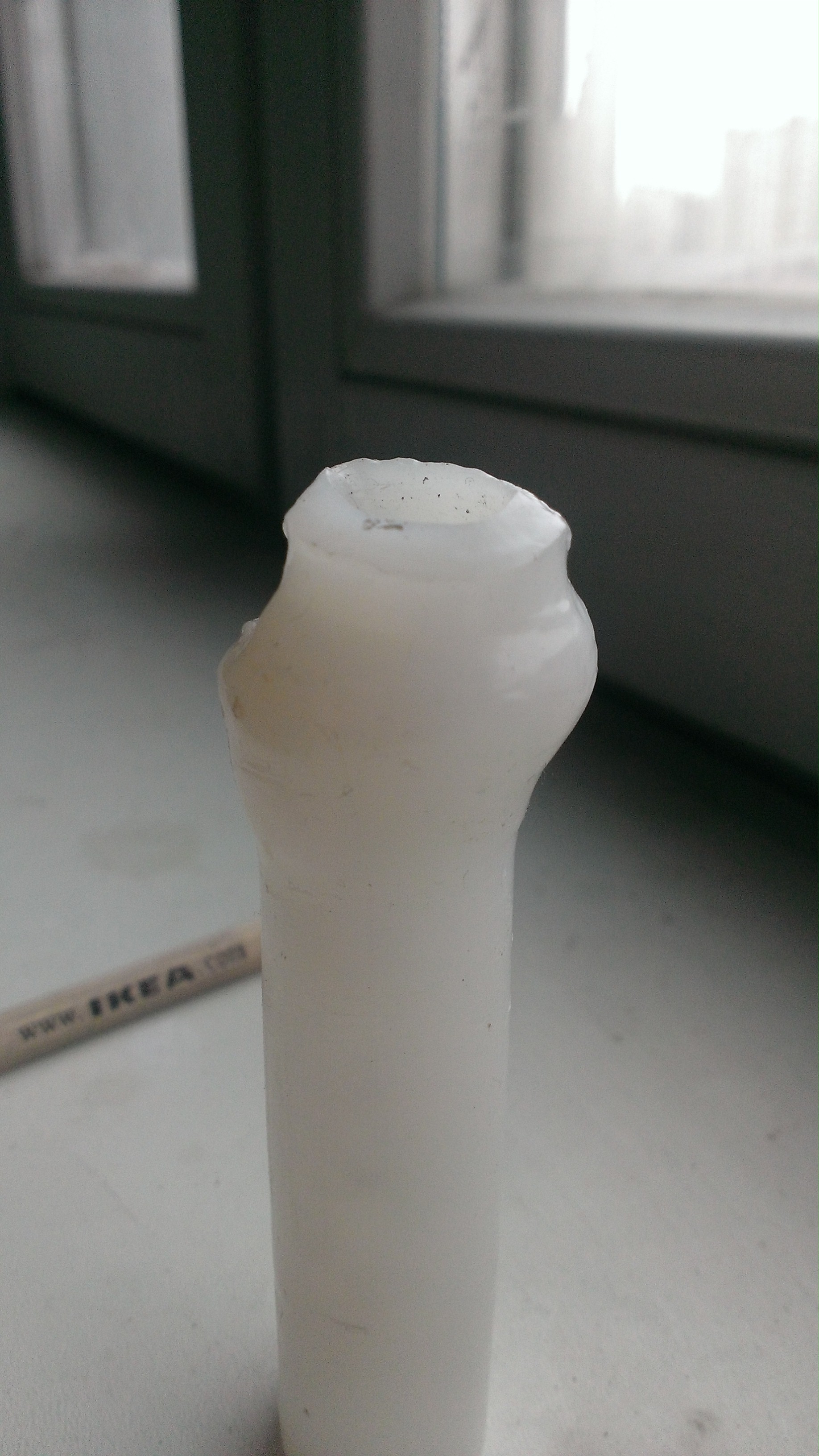

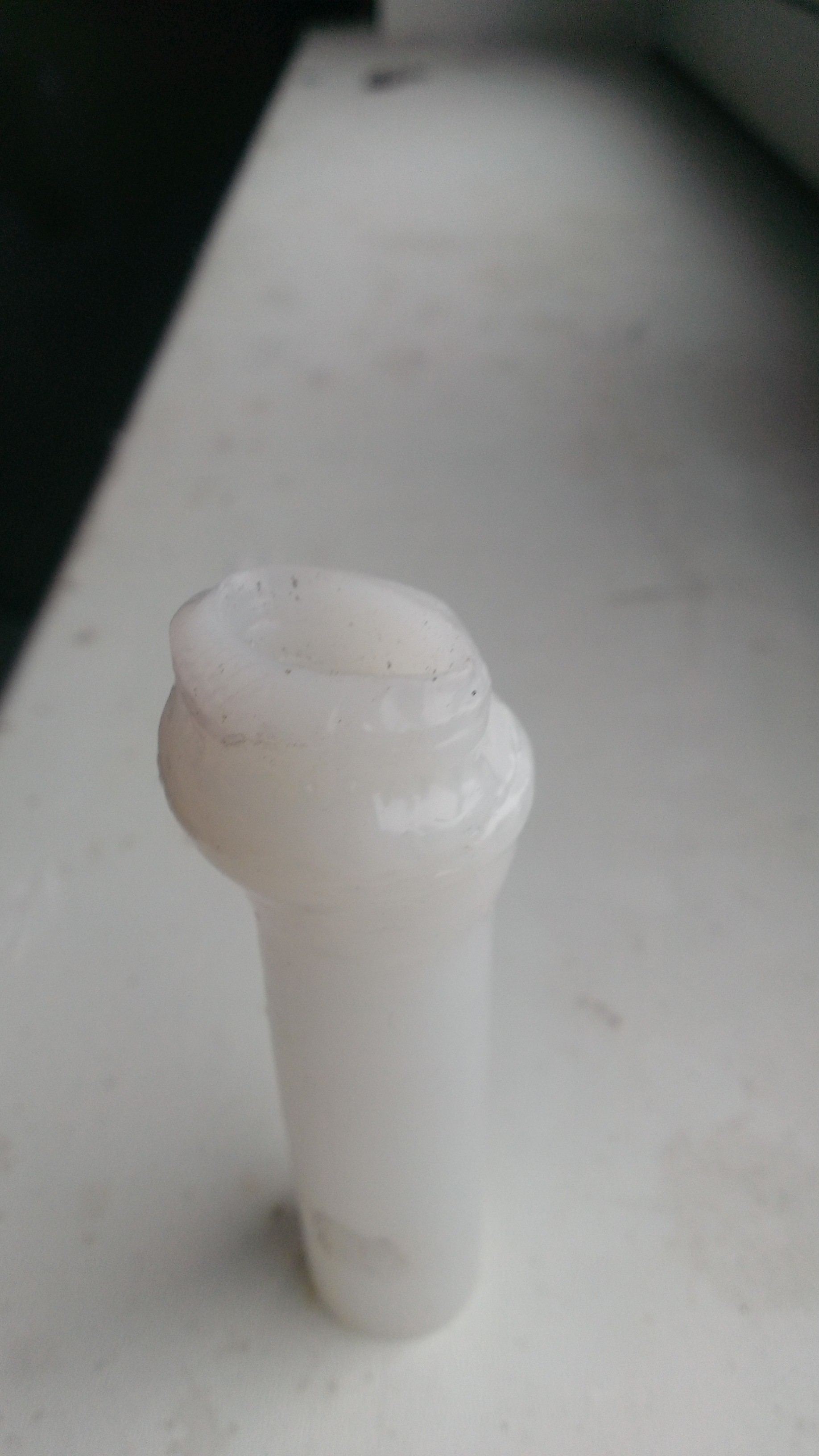

Ну вот наконец я срезал упоноровское кольцо и, тщательно размягчив трубу феном, с трудом но выдернул таки оттуда фитинг. Затем аккуратно довел ее до прозрачного состояния и дал остыть. Словом, проделал рекомендуемые операции демонтажа фитинга с целью последующей его замены:
Но что-то подсказывает мне, ставить сюда фитинг будет плохой затеей:

21.03.2018 в 22:48:28
TAB написал: Но что-то подсказывает мне, ставить сюда фитинг будет плохой затеей
:) а сколько было разговоров...практика рулит как всегда, видите как одним движением вы прям на порядок более умным стали, умным не вообще, а по данному вопросу
TAB написал: Ну вот наконец я срезал упоноровское кольцо и, тщательно размягчив трубу феном, с трудом но выдернул таки оттуда фитинг.
если мне надо снять, просто надрезаю вдоль и поворачиваю пассатижами/ключем вбок, режется легко, не повредить фитинг

22.03.2018 в 00:09:34
Да вы чего, все только начинается. Это я в сантехшкафу брошенный огрызок нашел, вот и решил с ним поразмяться. :)
