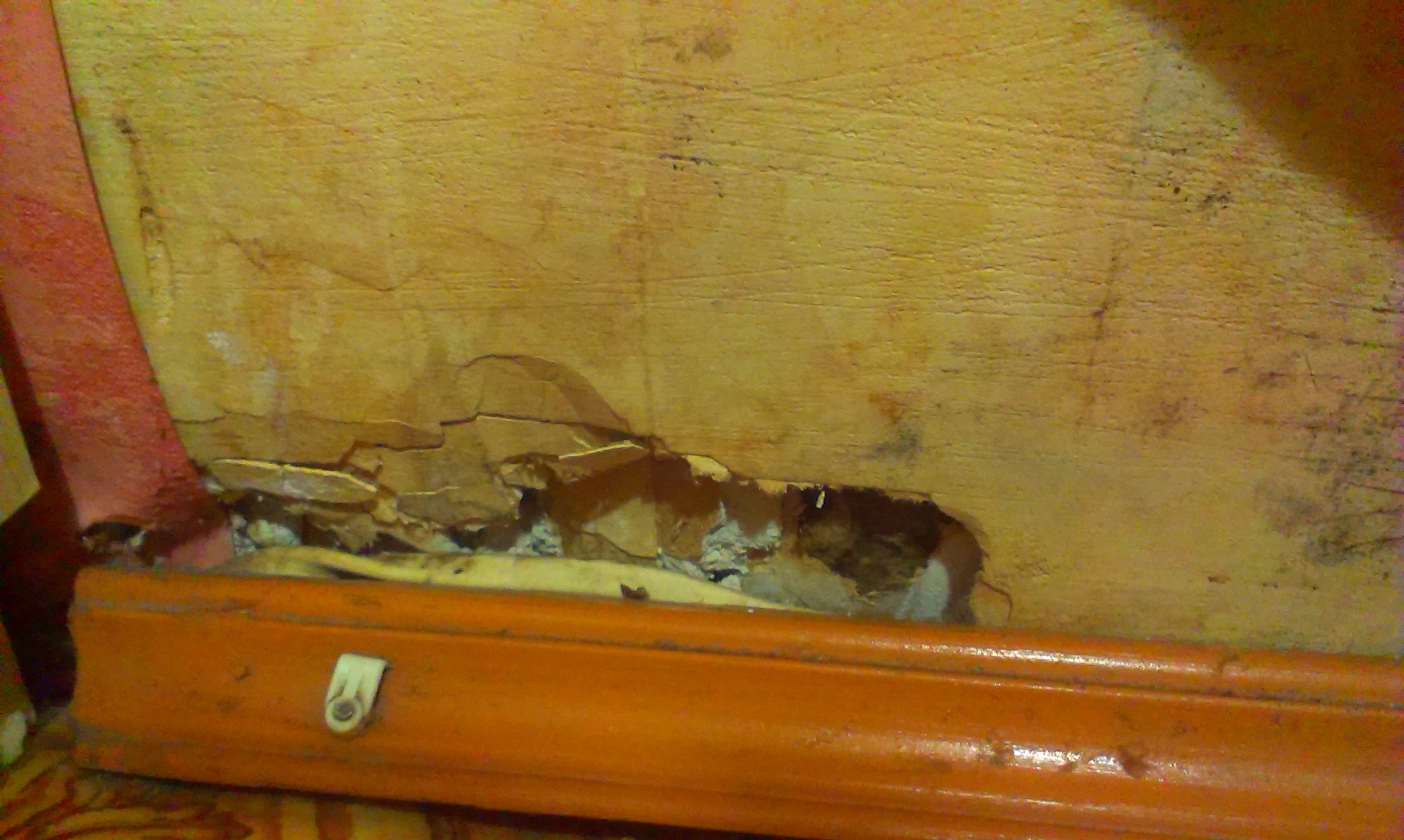

Сколько в мм достаточно толстый слой? Вы упоминали о рекомендациях пр-ля, а приводите размытое мнение без конкретики некомпетентного автора статьи, но даже он пишет в контексте некачественных и невлагостойких ГКЛ. Мне лично в голову не придет использовать ГКЛВ в санузле не говоря уже про обычный ГКЛ тем более некачественный. ГВЛВ использую. Кв-ра не моя, живу в ней, ремонт не мой, стена санузла из ГКЛ после потопа. Фото из кухни .
Стену выгнуло, но плитка пока держится.
