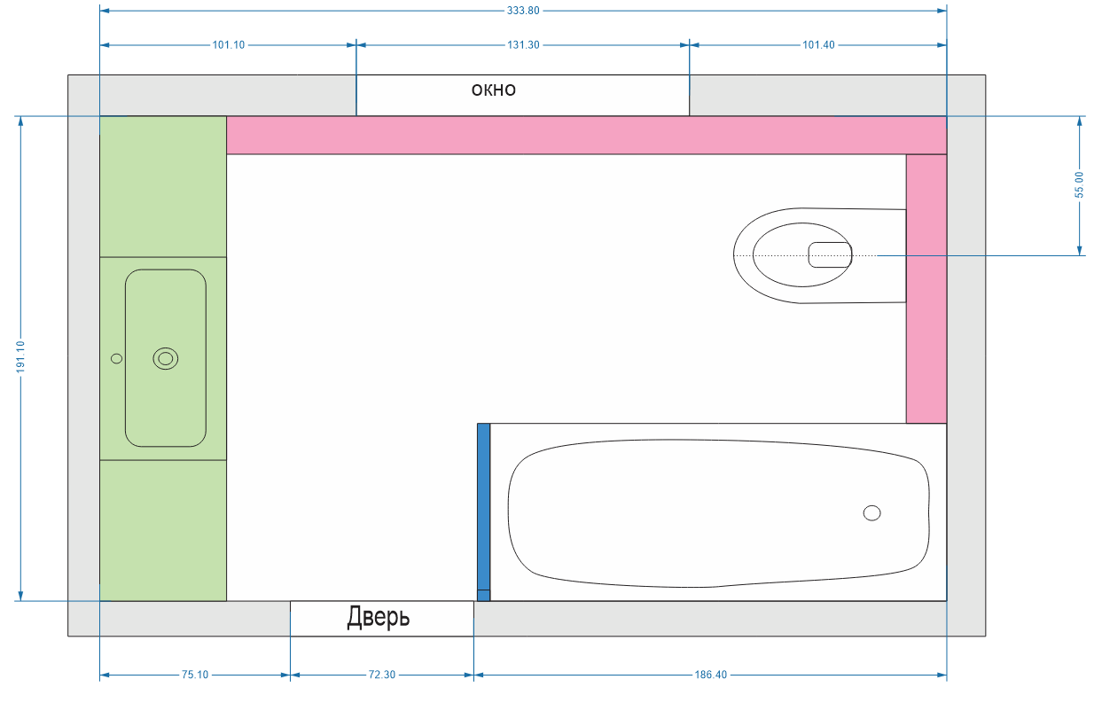

Я тоже спрошу в старой теме. Сейчас есть: стены по маякам ротбандом, наливной пол, канализация, электрика. Предполагаю следующий порядок:
  1. Провести водопровод
  2. Гидроизоляция пола и стен снизу
  3. Короба для труб
  4. Плитка на пол
  5. Гидроизоляция стен
  6. Установка горшка и ванны
  7. Плитка на короба и стены
Правильно? Или что-то критично поменять местами? У меня сомнения насчёт 3 и 4.

Нет
  1. Ровные стены
  2. Канализация, водопровод
  3. Короба
  4. Электрика
  5. Гидроизоляция
  6. Плитка
  7. Установка сантехники

А можно ли короба делать из ГКЛВ 9 мм? или обязательно 12 мм?
pool
pool
Регистрация: 03.08.2006
Сообщений: 5864
03.06.2025 в 07:55:17
Шуруповерт, как правило, короба имеют небольшие размеры. Можно делать и из 9 мм.

pool, Высота короба - 500 мм, ширина - 160 мм, длина - 3310 мм.

Шуруповерт, финишная отделка - плитка? Какого размера? Там, где 500, наверняка будет периодически поперёк профиль стоять. Не вижу проблем с 9,5 мметрами.

Питка, 600х300
pool написал 03.06.2025 в 08:25
Планирую каждые 400 мм
Хотел 600 короб в высоту, но ванна на 650 мм, ниже нельзя из-за канализации. К полу резать плитку придётся.

Шуруповерт, да нормально всё.
Шуруповерт написал 03.06.2025 в 08:55
Если будете угол соединять "на ус", то рез получится сверху.

Ой, ладно, сделаю из 12 мм, не проблема.
И всё-таки про порядок работ, затык у меня. Попытаюсь объяснить. Сейчас имеется: - ровные стены - наливной пол - водопровод и канализация - временно стоят унитаз и ванна. Под ванной плитки не будет, а под унитазом - будет. Сначала будет укладываться на пол Настенная плитка будет Церсанит, размеры 59.8х29.8. Короб высотой будет 600 мм, чтобы не резать плитку, как раз 2 штуки уложить. Если сразу делать короба - то непонятно, на какую высоту, ибо неизвестна высота чистового пола. А нужно знать с точностью до миллиметра, ибо ошибёшься - придется резать плитку, либо зазор будет. А я не выведу напольную клеем с такой точностью. Думаю, установить направляющие профили для коробов, потом класть напольную плитку, а потом, отталкиваясь от реальной высоты чистового пола, доделывать короба. Но как тогда гидроизоляция пола? Сначала делать её, потом профили, потом напольную плитку? Но тогда не гидроизолируешь стык между полом и коробом. Что-то моск кипит уже.

Или уже не совокуплять мозг себе, а гидроизолировать пол, стены в зоне ванны и раковины, а под окном, где короб - забить?
imageНа схеме розовое - короба, синее - перегородка из ГКЛ до потолка, зелёное - столешница
