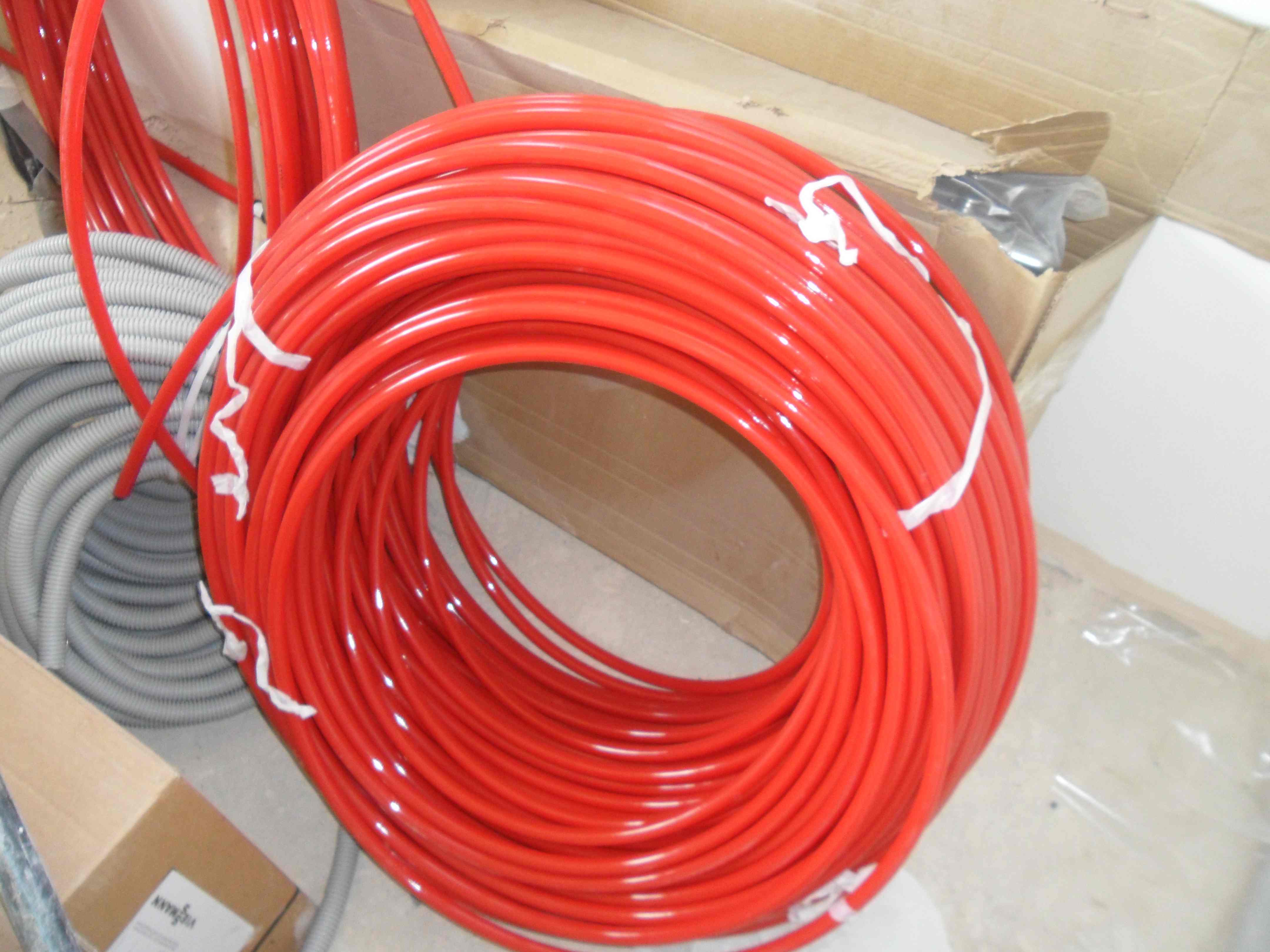

master.msk, а поконкретней можно? К чему это груда на фото? Приведите доводы о несовместимости трубы рехау штабиль и фитингов стоут. Стаут делает полную копию фитингов. Поконкретней, чего может случиться? Примеры неудачного использования витингов стаут и трубы раутитан штабиль есть или так, предположения?

AlexKucher, У него там подделки рехау, стоут там нет. А груда металла это развёл заказчика на деньги. ;)

AlexKucher, по ссылке и ниже все подробно написано почему переделка
Hitgher написал: стоут там нет.
стоута нет, да! но фокус в том, что стоут то в разрезе выглядит как подделка рехау ;) что есть "стоут"? Бирпекс - также 1:1 типоразмеры как Рехау. К чему этот колхоз? кто нибудь может объяснить смысл? с пластиковыми гильзами проблем я не видел. В отличии от подделок и "аналогов", так не должно быть как в разрезе. Если кто не в курсе: любые трубы и фитинги - являются единой системой, даже если вам не видно разницы, это не значит, что ее нет. И пекс другой и латунь под вопросом

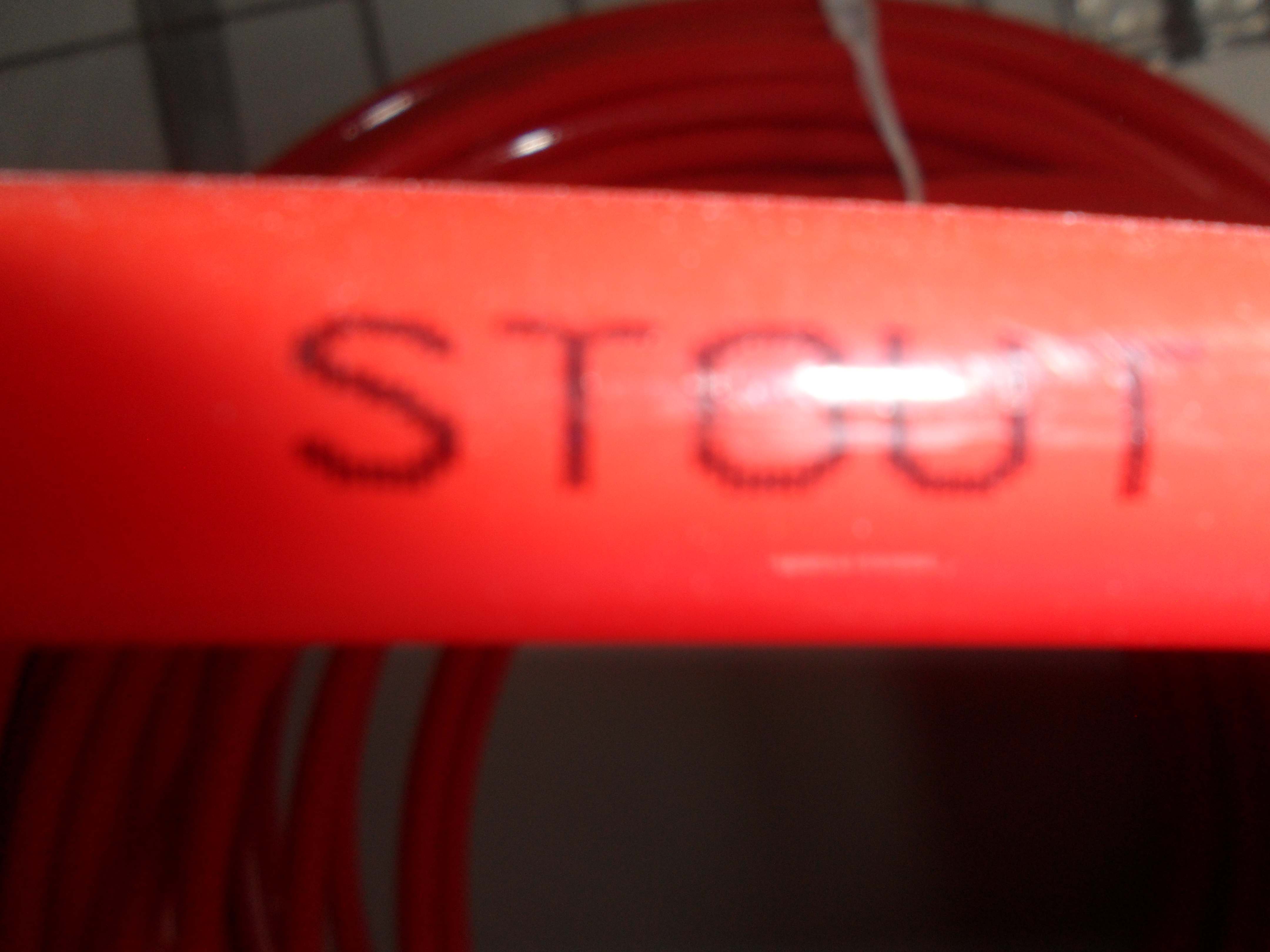

Копия Рехау, при цене 65 рупий (16мм). Фитинги крепежа к смесительному узлу ,те же ( цанга).

касимов, конкретно этот Stout красный не является копией Рехау, потому что это PEX-A 16х2.0, а не 16х2.2. Но вот серый Stout это полный аналог Rehau Flex, совместимый с фитингами как GF и Stout, так и Rehau.

Продавец, Все равно не понял: зачем совмещать? По фото: в кадре та самая труба и гофра. Насколько мне известно, электрическая гофра может быть полиэтиленовая и пвх и др., полипропиленовая например. Для сантехнических труб, в качестве защитного кожуха, только полиэтилен. Вопрос: часто народ "совмещает", так ли уж это безопасно? Зачем они это делают думаю никто не скажет, также как и фитингами и трубами, но все же, вдруг кто знает?Уважаемый Продавец, подскажите пожалуйста: зачем? Вы должны знать, продавцам обычно больше других известно, Вы же сами об этом писали здесь

Хочу предупредить, что не стоит совмещать Пекс трубу с кислородным барьером на поверхности и любые ПВХ трубы в качестве гильз. Смещение Пекс трубы внутри такой гильзы из ПВХ проявляются пронзительными скрипами.
