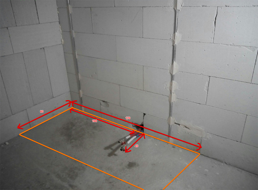

Добрый день!
Нужна помощь в организации узла ввода под ванной. Трубы заходят в квартиру как раз в том месте, где должна стоять ванна и перенести их вряд-ли получится. Для ванной другого места тоже не найдется. Разводку планирую делать последовательную. На х/в поставлю редуктор и самопромывной фильтр, на г/в только фильтр. Буду рад идеям, как это все лучше организовать. Фото со схемой (границы ванны оранжевые):

aguh написал: Буду рад идеям, как это все лучше организовать.

Вадим М, Спасибо! Но, как я понял, на этом примере вводные краны расположены уже за пределами ванны. В моем же случае они находятся под ней.

aguh, вводные краны я вывел за пределы ванны самостоятельно.

Вадим М, что ЭТО? не страшно краны пропиленовые под плитку? и остальные пропиленовые резьбовые вне зоны доступа?
www.mastergrad.com/forums/t35308-ostorozhno-brak-levak-i-kosyak/?p=5827637#post5827637
Стены не штукатуренные под плитку... что за "гастроремонт" ?:) aguh, прежде чем прятать узел под ванной, представьте, что со временем вам надо будет все починить, читай установить заново

aguh написал: перенести их вряд-ли получится
Как это? Ну хотя бы отводы поставить и вывести за пределы ванной, а под ванной не дай бог! Или тогда для ванны постамент на полметра поднять :)

Если сделать отводы, то под ванной все равно останется одно малодоступное резьбовое соединение. В квартиру заходит металлопластик, а по квартире будет полипропилен. Или отводы это что-то другое?

aguh написал: под ванной все равно останется одно малодоступное резьбовое соединение
Сделать неразборное (никаких американок), на льне с пастой. Переживёт всю квартирную разводку.

master.msk, по Вашей логике, у меня и водосчетчики под плиткой замурованы? :) Где Вы увидели полипропиленовые краны и резьбовые соединения под плиткой? Прежде чем ярлыки вешать, посмотрите внимательно на фотографии.

Вадим М, сверху полипропиленовые краны замурованы в стену, не? Или что это пятью плитками выше счётчиков?
