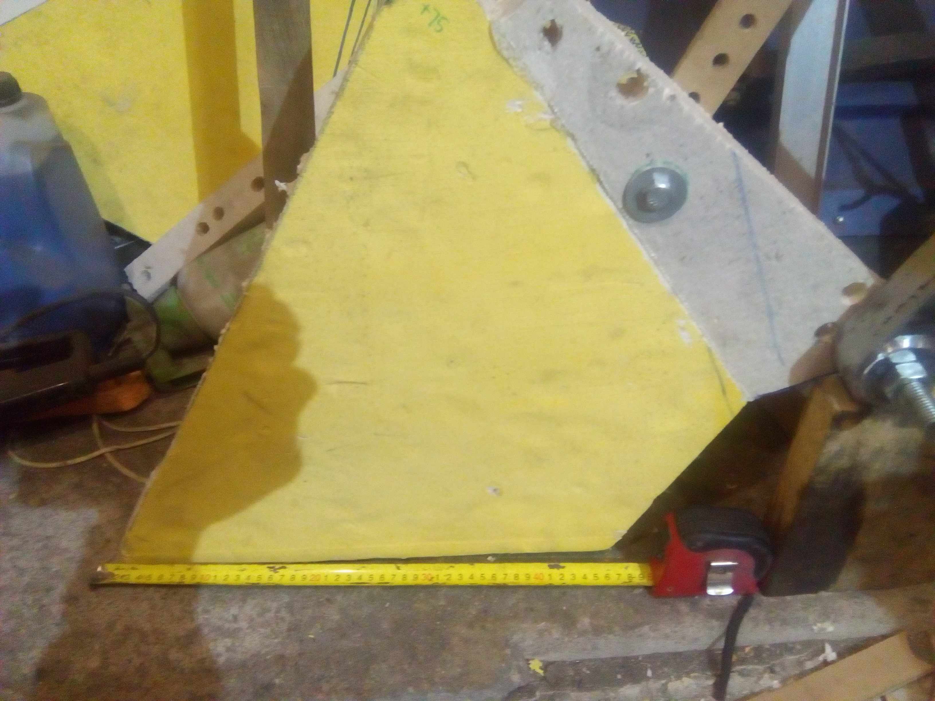

Анатолий Пск, Толя, привет! Озвучь, пожалуйста, размеры твоего ковша, что-то я по своему "корыту" в непонятках...
КМЗ-012ч 2004 г.в. 5+1

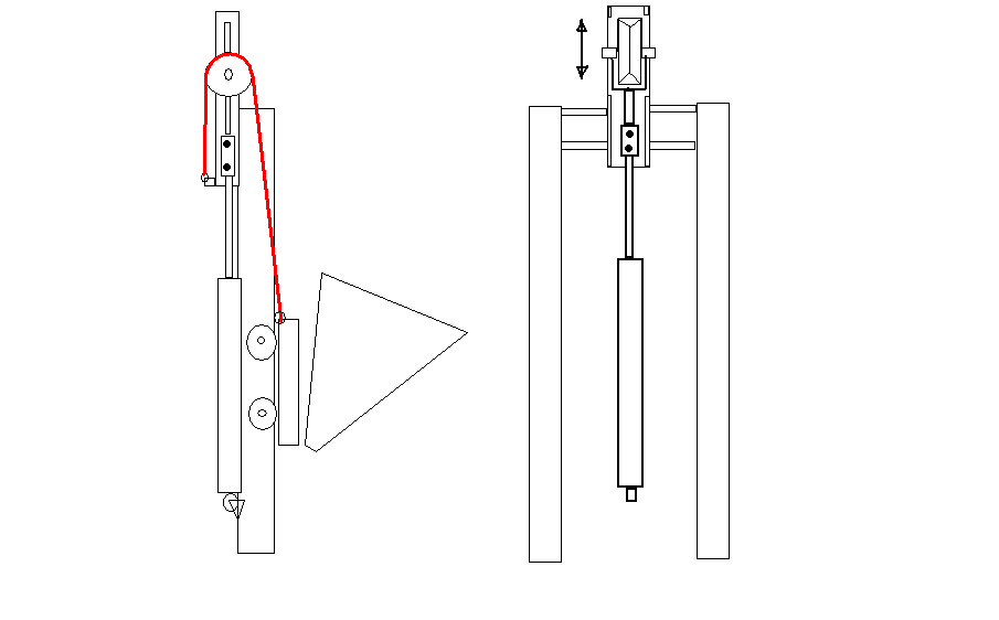

Саныч53 написал: Если вообще исключить из схемы рычаги передней навески, то выигрываем 40 см длины, но придется ставить бОльший гидроцилиндр подъема каретки для обеспечения необходимой высоты подъема...
Либо каретку вешать на цепь. Разнёс немного в пространстве, иначе долго вырисовывать. Мысль:

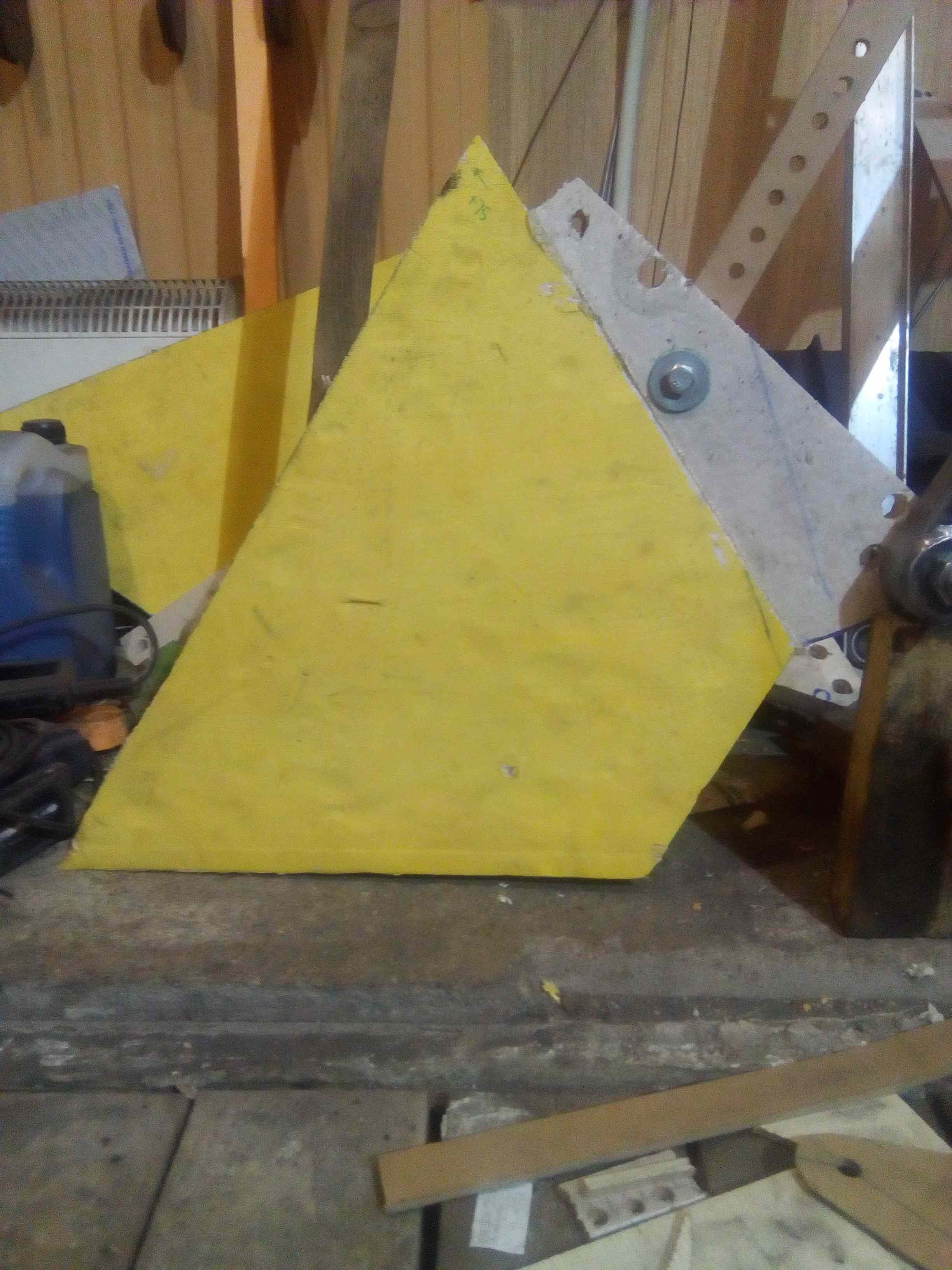

Саныч53 написал: Анатолий Пск, Толя, привет! Озвучь, пожалуйста, размеры твоего ковша, что-то я по своему "корыту" в непонятках...
Саныч53, 460\460\1100

Jesha написал: Мысль:
вполне себе мысль... Очень даже может пригодиться... Благодарю.

18.01.2018 в 15:17:56
Анатолий Пск написал: 460\460\1100
размер по верху и по дну тоже интересен - надо вычертить боковинку для понимания.

Саныч53 написал:
Саныч53, а ты на фото моего ковша при подгонке глянь и все ясно станет. Срез(донышко) не принципиален. На последних фото: желтый- ковш, белый- узел навески. Вот
Дно 200 мм

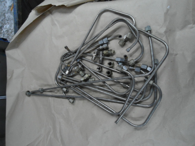

Всем доброго вечера! Ну вот и дошли руки до второго контура гидросистемы.

Саныч53 написал: Ну вот и дошли руки до второго контура гидросистемы.
Ну ка, ну ка, что тут за высшая математика?)))

Jesha написал:
А возможно ли осуществить эту схему, располагая в качестве силы электролебедку? Загруженый ковш поднять можно, выгрузить наверное какой-то фиксатор вручную выдернуть, а как потом?

kanol, просто арифметика - один трехходовой кран, два насоса, три распреда, одиннадцать секций, двадцать две магистрали...
