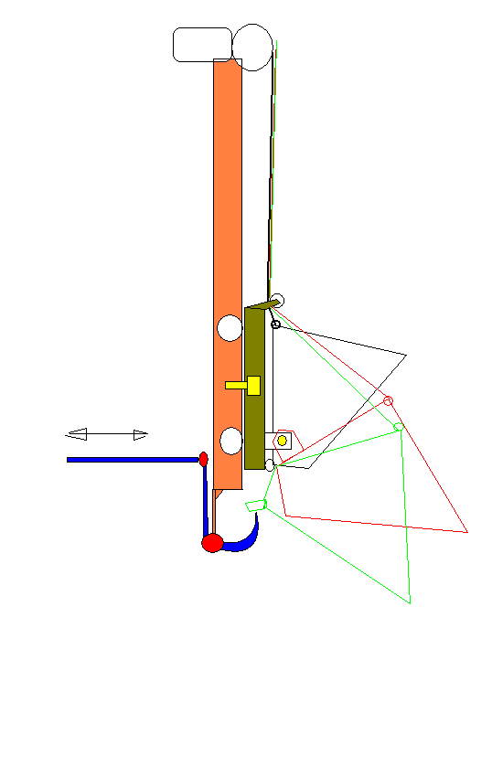

Jesha написал: Пока открыт вопрос опирания на ковш, для соскребания.
Если требуется грузить просто сыпучку - песок, гравий, привозную рыхлую землю. торф. опилки и т.п., то все будет получаться и так; ежели надо соскрести утрамбованный снег с дорожки или сделать нечто аналогичное, то просто поставим легкосъемную распорку между ковшом и стрелой. Гораздо проще прыгнуть для снятия/установки распорки, нежели городить некие глобальные усложнения конструкции.

Саныч53 написал: то просто поставим легкосъемную распорку между ковшом и стрелой.
О! И тросик для убирания. На этот случай я так думал: Можно вторым электрофиксатором заблокировать ковш, либо сделать внизу упор-зацеп.
А вот если надо опереться на ковш? Подумаем.

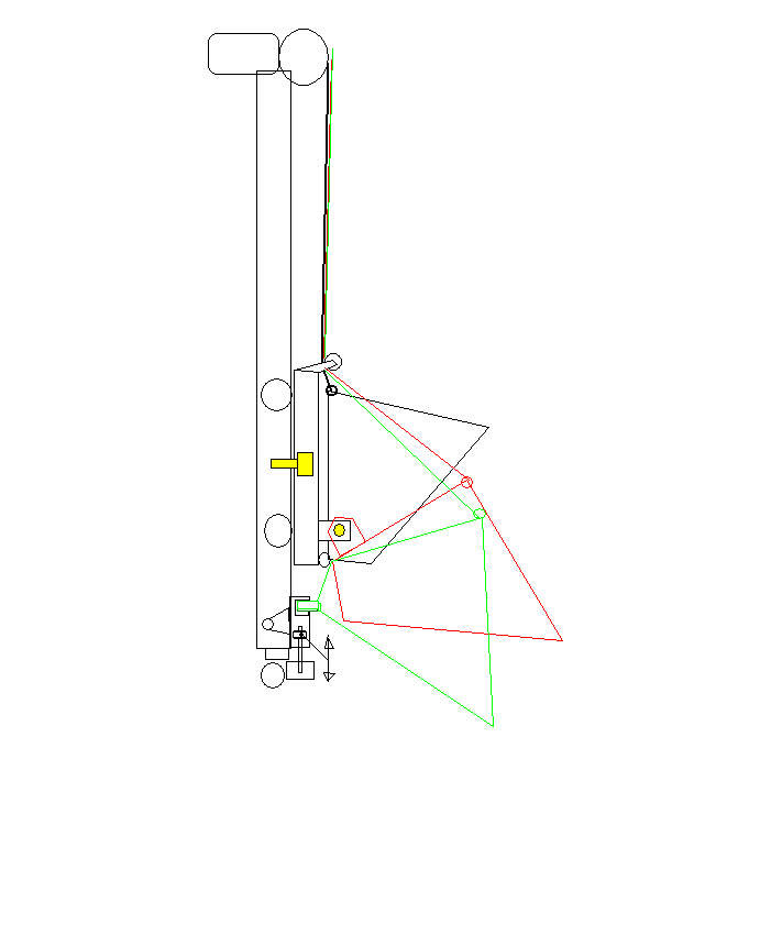

Саныч53, Как вариант. Снизу на стреле ставим мотор стеклоочистителя, от него привод на малую коретку. Ковш опускаясь упирается в малую коретку (к примеру крючком заходит). После чего мотор поднимает низ ковша и выворачивает его. В итоге агрегат опирается на ковш. (зеленым на рис)
К стати. Прикинул. Остановить каретку электромагнитом со штифтом проще, чем делать фиксатор на ковше. К вопросу о без кореточном ковше.

Jesha, ну это уж пусть сам Владимир С. выбирает, что ему больше нравится - фиксация красивой кнопочкой или болтом, вставленным в отверстие.

Саныч53 написал: Jesha, ну это уж пусть сам Владимир С. выбирает, что ему больше нравится - фиксация красивой кнопочкой или болтом, вставленным в отверстие.
Саныч53, Естественно. Либо рычагом с ручным приводом. Что то такое:

Владимир С.
Владимир С.
Регистрация: 10.03.2012
Ставрополь
Сообщений: 4652
19.01.2018 в 20:47:36
Анатолий Пск написал: Коллеги. А на какой агрегат (МТ,МБ или что-то другое) будет ставиться обсуждаемый объект? :confused: Обсуждение с крючка уже дошло до электронного управления с серьезным программным обеспечением. Чубайс со своей нанох....й отдыхает. ;)
Анатолий Пск, вот сюда.
Сейчас высота подъема ограничена балкой передних колес, а думаю поставить стрелу и поднимать ну как минимум на метр или полтора

Лебедку сместить к рулевому. Стрелу загнать между колес, ковш по разумной ширине. Фиксация каретки электромагнитом с фиксатором. А придавливание ковша в опушенном к земле положении, пока рычагом, с возможностью перехода на электропривод. Ставить стрелу на крепление отвала с возможностью подъёма и опускания, смысла не вижу. Потому навеску стрелы делаем стационарно (не подвижно).
