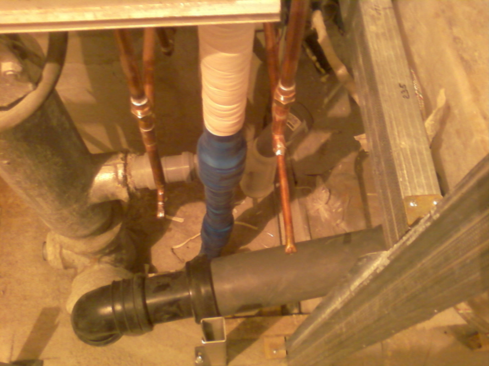

Вполне реально, уменьшить толщину можно только если колено инсталляции вертикально, если в горизонте, то стойки упираются в трубу ф110, что и видно на моем монтаже/проштрудировал инструкции Pipelife, монтаж отвечает всем их требованиям, рекомендациям и запретам/ Да и традиции - вещь сильная, те же американцы тоже на клеевой канализации, хоть и без разширения труб.

Микитович написал: При повороте вниз даже 1х90 нормально работает.
какой поворот вниз имеется ввиду? штатный патрубок инсталляции? Все, что помимо него, негативно влияет на скорость ухода воды и остального из горшка. Как на картинке не надо делать

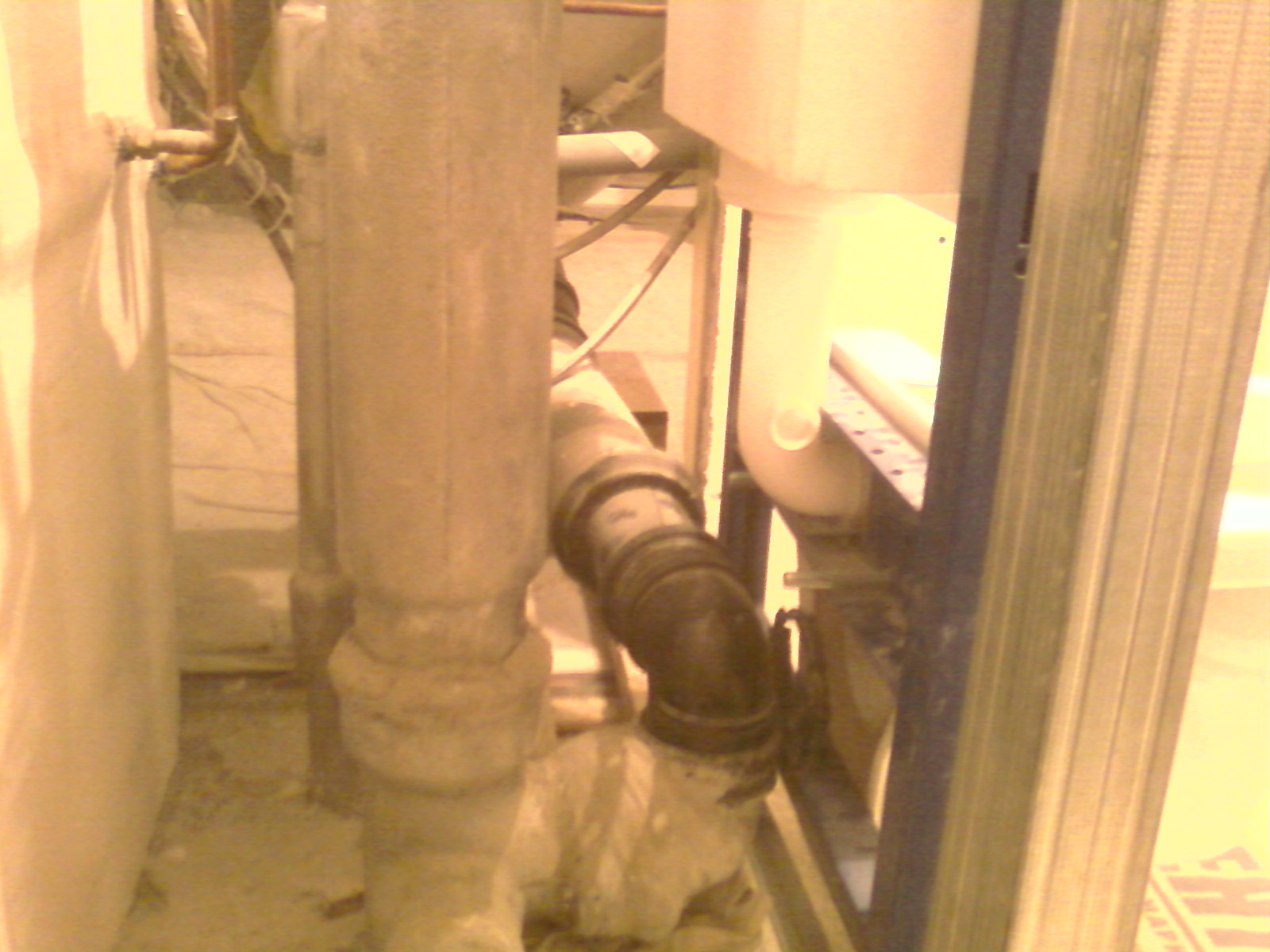

master.msk, Не надо, вернее глупо делать как на картинке справа. Нужно было внутри ниши навести порядок и дверцу делать на всю ширину. Объяснять зачем? Вот 5-й год эксплуатации
А так как на картинке - будет как у плохого солдата, носки сапог блестят, а каблуки в дерьме.
А вот как на картинке слева - прекрасно работает даже с лежаком 1 м. Это по факту. О чем писал http://www.mastergrad.com/forums/t267844-podklyuchenie-unitaza-truboy-90mm/?p=6009638#post6009638

интересно, что вы собрались мне объяснять, если сами ничего не понимаете?:) Какая "картинка справа" и "порядок в нише"? взял первую попавшуюся в интернете, как иллюстрацию неправильного соединения
Микитович написал: А вот как на картинке слева - прекрасно работает даже с лежаком 1 м. Это по факту. О чем писал
сочувствую:

Микитович, как на левой картинке, с 90° плохо будет уходить, даже с 110 отводом. А с 90 - совсем. Если небольшой участок, пара косых отводов ду 90 - это нормально. Не прямые отводы и не трасса несколько метров.
Микитович написал: Ну если исходить из "Всё что не по моему - неправильно" тогда может быть.
Я проверял. Но начал не как Teсhnik-san с трассы 4 метра, а с короткого отрезка 1 метр. И сделал соответствующие выводы. А что касается 90° отвода, на "левой" картинке, его совершенно точно не должно быть. Особенно, если диаметр 90.

master.msk написал: А что касается 90° отвода, на "левой" картинке, его совершенно точно не должно быть. Особенно, если диаметр 90.
Стоит, работает шестой год, ни кваканья ни засоров.
Вход в 110 чугунку 90-м углом на 90 град. При подключении инсталляции поставил 90-й штатный Геберитовский уголок. Нормально работало и во временном варианте с горизонталью 110 длиной 1 м. Наверное мне не повезло.

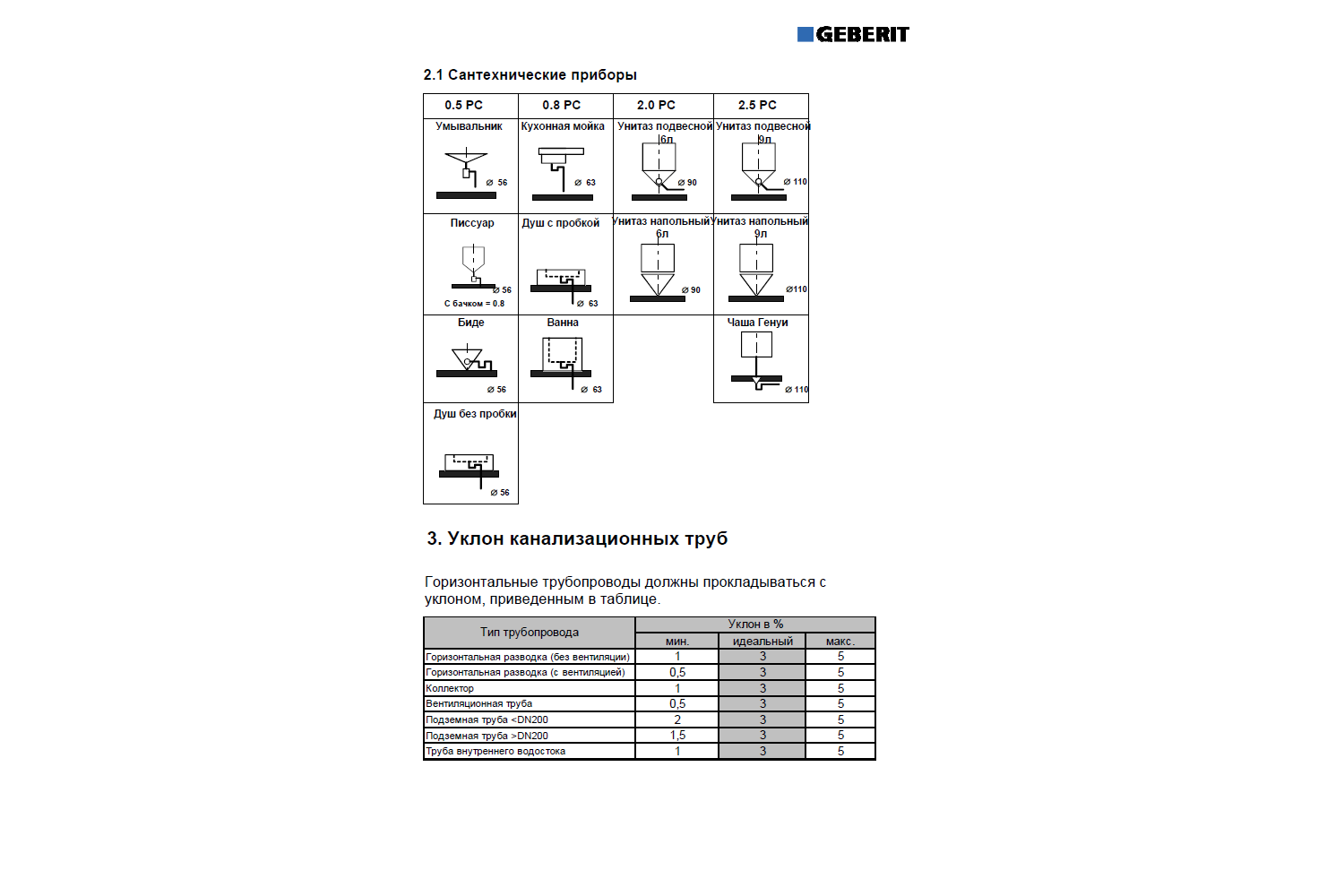

Долго искал, но всё таки нашёл в своём архиве фото с семинара GEBERIT, где производителем указан рекомендуемый диаметр и уклон сливных трубопроводов к приборам.
Кстати, обратите внимание, что при сливе 6л - к унитазу трубу можно вести 90мм,а при сливе из бачка объёмом 9л - только трубу 110мм диаметра.
