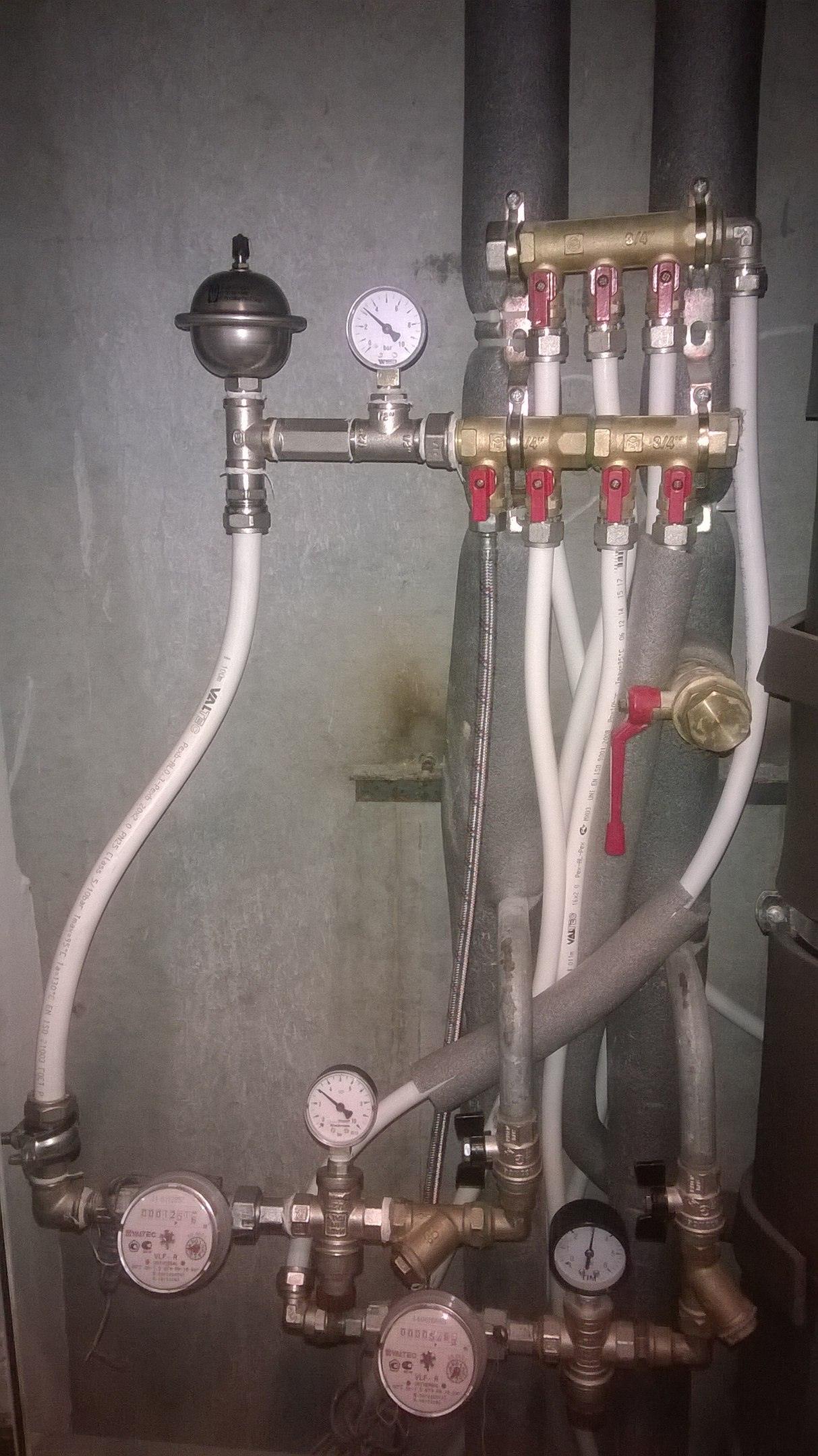

Добрый день! По советам на форуме немного доработали мне систему ХВС (фото прилагается). Увеличили диаметр металлопластовой трубы между счетчиком и коллектором, закрепили еще в одной точке всю сборку и поставили расширительный бачок/компенсатор гидроударов. Давление в сети теперь выше 3.5 Бар не поднимается, манометр что возле счетчика показывает давление чуть меньше, чем тот который возле коллектора. Но вот, что интересно - уходя утром из дома я перекрываю (на всякий случай) вводные краны ХВС и ГВС. На манометрах давление около 3.5 Бар. А когда прихожу вечером давление уже 2 Бар. Можете подсказать, что может быть этому причиной?

WITUZ - потому, что при остывании гор. воды в трубах давление падает, а при нагреве в статике хол.воды до комн.температуры - растёт.
Alexvas написал: что может быть этому причиной?
Наличие растворённого в воде кислорода приводит к незначительному падению давления в трубах.

WITUZ, источник горячей воды в коттедже - скважина? Если да, и коллекторы холодной воды не отделён от расширительного бака насоса скважины обратными клапанами, то нет и проблемы с нагревом холодной воды и ростом давления. Этот бак насоса примет все расширения. Если нет этого бака, и вода сетевая, то расширение холодной воды примет расширительный бак бойлера.

Эх-ма ... многие знания - есть многие печали ))) Не заморачивайтесь, именно для вашего случая борьба с гидроударами вообще не актуальна и действительно расширительный бак бойлера у вас частично решает эту задачу. Но если уж шибко надо подойти к вопросу очень дотошно - то гасить гидроудар надо как можно ближе к источнику возникновения этого удара, т.е. непосредственно в месте подключения потребителей. Гляньте тут http://www.mastergrad.com/forums/t146997-gidroudar-pri-vyklyuchenii-nasosa-pmm/?p=2642390#post2642390**
Основное же предназначение установки мембранного бачка малого объёма - это компенсация роста давления в статике поступающей хол. воды с температурой 5-7гр. и нагреве её в трассах без разбора (обычно это происходит в ночное время) до комнатной температуры , т.е. до 20-26гр. Роль бачка, как гасителя гидроударов является вторичной.

Дабы не плодить еще тем, апну эту. Проблемы теплового расширения воды при отсутствии водозабора решились установкой расширительного бачка. Давление выше 3.6 Бар не росло. Но, если через смеситель подавалась и горячая, и холодная вода, то после закрытия воды давление в системе вырастало до 4 бар. С чем может быть связан дополнительный рост давления в стояке ХВС?

кнопки редактирования сообщения не нашел, поэтому дописываю так. Дело в том, что "грешу" на смеситель в ванной, у которого очень тугой переключатель душ-излив. При переводе переключатель в положение душ вода из излива перестает течь совсем и спустя мгновение начинает течь из душа. Переключение не плавное, а залпом с соответствующим скачком давления при резком перекрытии. Смеситель фирмы DORFF (покупался в Мерлене). А может дело и не в смесителе. Поэтому прошу помощи по данному вопросу.
