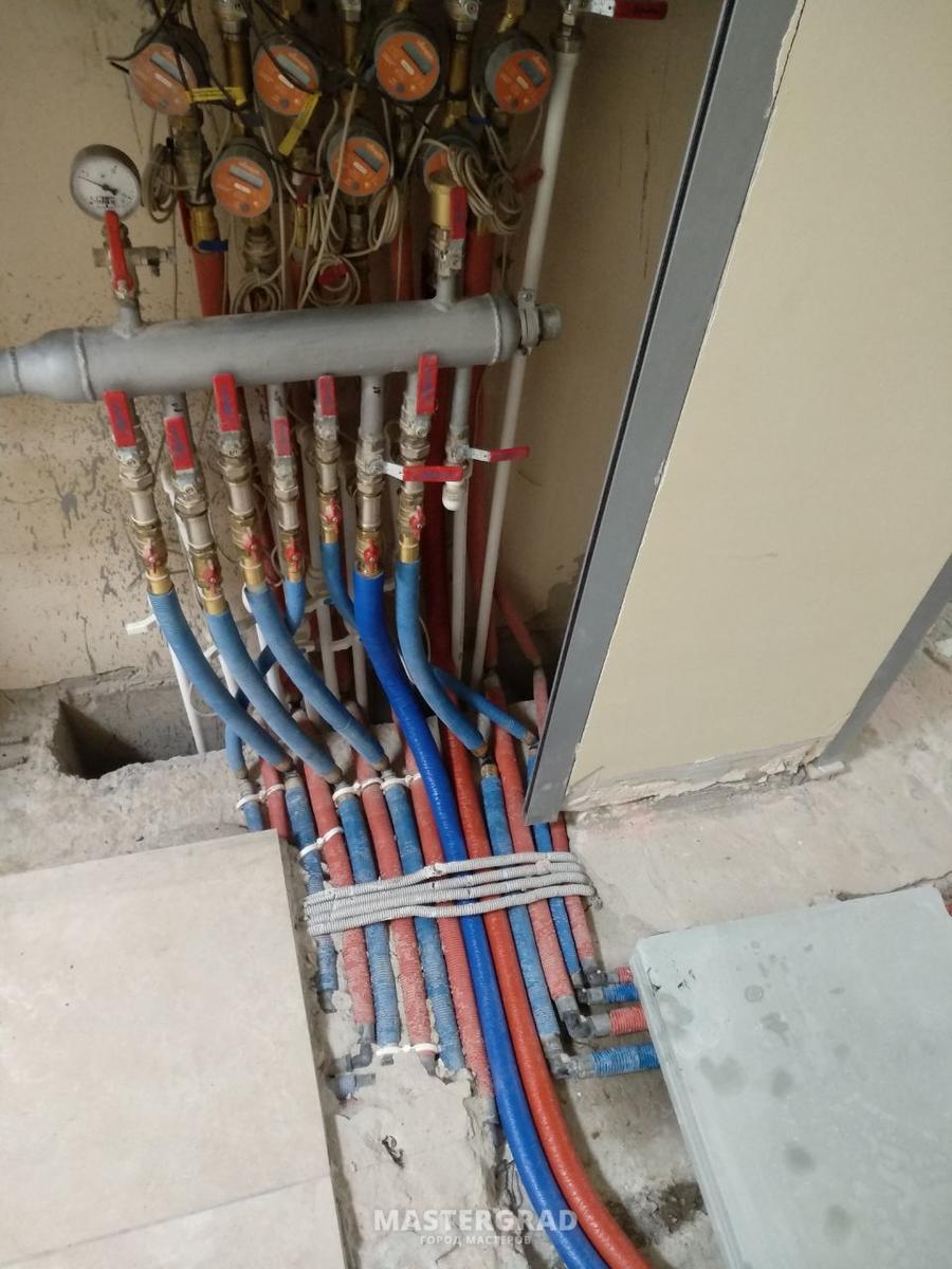

Еще вопросы 1) Как принимать работу сантехников могу ли я с уровнем все проверить чтобы висело все ровно или если примерно ровно то и ок? 2) Прокладываются новые трубы под стяжкой обязаны ли сантехники предоставить мне чертеж с размерами от стены где они проходят и нести ответственность если вдруг другой смежник проткнет трубу которой не должно было быть в данном месте по чертежу?

nill написал: 1) Как принимать работу сантехников могу ли я с уровнем все проверить чтобы висело все ровно или если примерно ровно то и ок?
что за вопрос, конечно ровно все должно быть по лазеру и уровню Но основное не это, а - опрессовка. И проливка одновременно канализации
nill написал: Прокладываются новые трубы под стяжкой обязаны ли сантехники предоставить мне чертеж с размерами от стены где они проходят и нести ответственность если вдруг другой смежник проткнет трубу которой не должно было быть в данном месте по чертежу?
Да ну какие "смежники"? Максимум - фото с рулеткой
nill написал: нести ответственность если вдруг другой смежник
ну сами подумайте как такое может быть, чтобы сантехник отвечал за всех...., кто надумает сверлить где попало? Фотографируйте, рисуйте где чего лежит. Осообенно вводы с пола на стену, из необходимости убрать большой радиус часто приходится делать под углом. Под плинтус - единственное, что действительно нужно сверлить, достаточно фото радиаторов
Вам два пути: либо узких специалистов нанимать. И дополнительно самому быть прорабом. Ходить за каждым с рулеткой и лазером и согласовывать "смежников"... Либо нанимать "универсальных" мастеров, они свои трубы не просверлят, естественно. Но это только в том случае, если они их вообще не забудут положить.

master.msk, Я не говорил чтобы сантехник отвечал за всех, а только о том чтобы он отвечал за свои чертежи, написал труба отопления в 20см от стены значит ее не должно быть в 30см

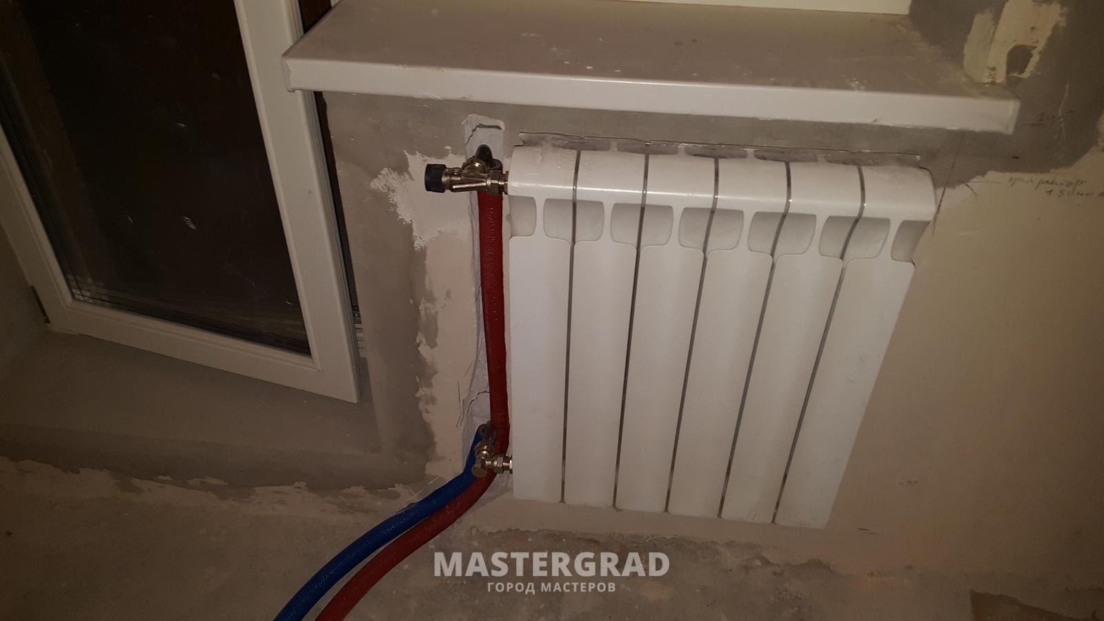

Еще вопрос по отоплению есть какое то преимущество у нижнего подключения радиавторов? мне вроде говорили что оно даст равномерный нагрев больших радиаторов по всей длине? у меня было подключено так как на вашем фото, сбоку две трубы и длинные радиаторы от 1,5м в дальних секциях от подключения почти не нагревались

nill написал: а только о том чтобы он отвечал за свои чертежи, написал труба отопления в 20см от стены значит ее не должно быть в 30см
Потом стену оштукатурили или того хуже зашили-перенесли?
Вы хозяин квартиры - вам всё это и разруливать.

nill написал: Еще вопрос по отоплению есть какое то преимущество у нижнего подключения радиавторов? мне вроде говорили что оно даст
Нет, это не так, просто вас пытались обмануть, чтобы стену не штробить. От нижнего подключения ничего хорошего, просто проще
nill написал: master.msk, Я не говорил чтобы сантехник отвечал за всех, а только о том чтобы он отвечал за свои чертежи, написал труба отопления в 20см от стены значит ее не должно быть в 30см
Как угодно можно проложить, но имейте ввиду, что радиусы поворота довольно большие. Если вам надо строго по линейке, придется углы ставить. Но рисовать должен не сантехник. А проект должен быть по всем работам. Согласованы трассы и перегородки и розетки и хрен знает что еще может быть в проекте...какой нибудь шкаф или био камин...

master.msk, AndyMirror, Вобщем чертежи как проходят трубы сантехник не должен делать и за них отвечать?

nill написал: master.msk, AndyMirror, Вобщем чертежи как проходят трубы сантехник не должен делать и за них отвечать?
Не могу понять....Например? О каких "чертежах" речь? Дизайн-проект расположения труб в полу и в стенах?

nill написал: , AndyMirror, Вобщем чертежи как проходят трубы сантехник не должен делать и за них отвечать?
Не должен, да и за трубы с работой он отвечает весьма условно.
То чего вы хотите это полное сопровождение, т.е. абсолютная хотелка. Она не столько денег стоит, сколько сложна в реализации.

главное труб по возможности пускать в стенах, минуя дверные проемы, если таковой путь - трубы в гильзы металлические одевать, чтоб в дальнейшем не продырявить плинтусом половым. В заходах на стены трубы также можно защитить металлической пластиной. И желательно схематично отметить расстояние-отступы труб от всевозможных стен, проёмов.
