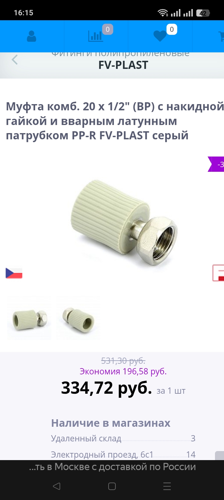

05.06.2025 в 16:25:52
Шуруповерт написал 05.06.2025 в 12:17
о, такой нашёл. Пойдёт?
Я у себя такие и ставил только от FV-Plast (под плоскую прокладку). Давно правда, когда было дешевле1000015361
