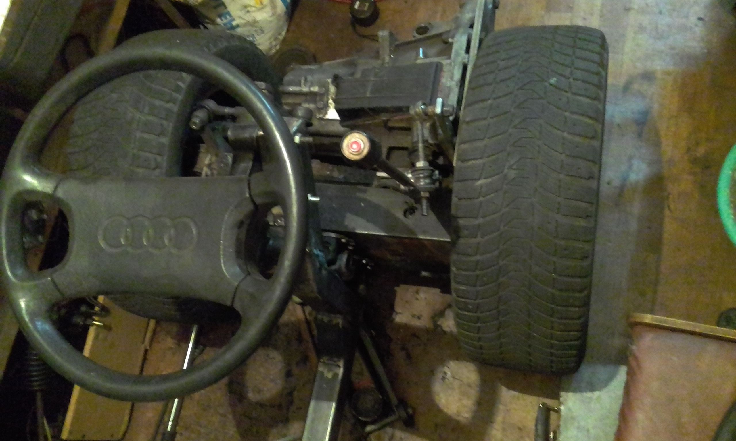

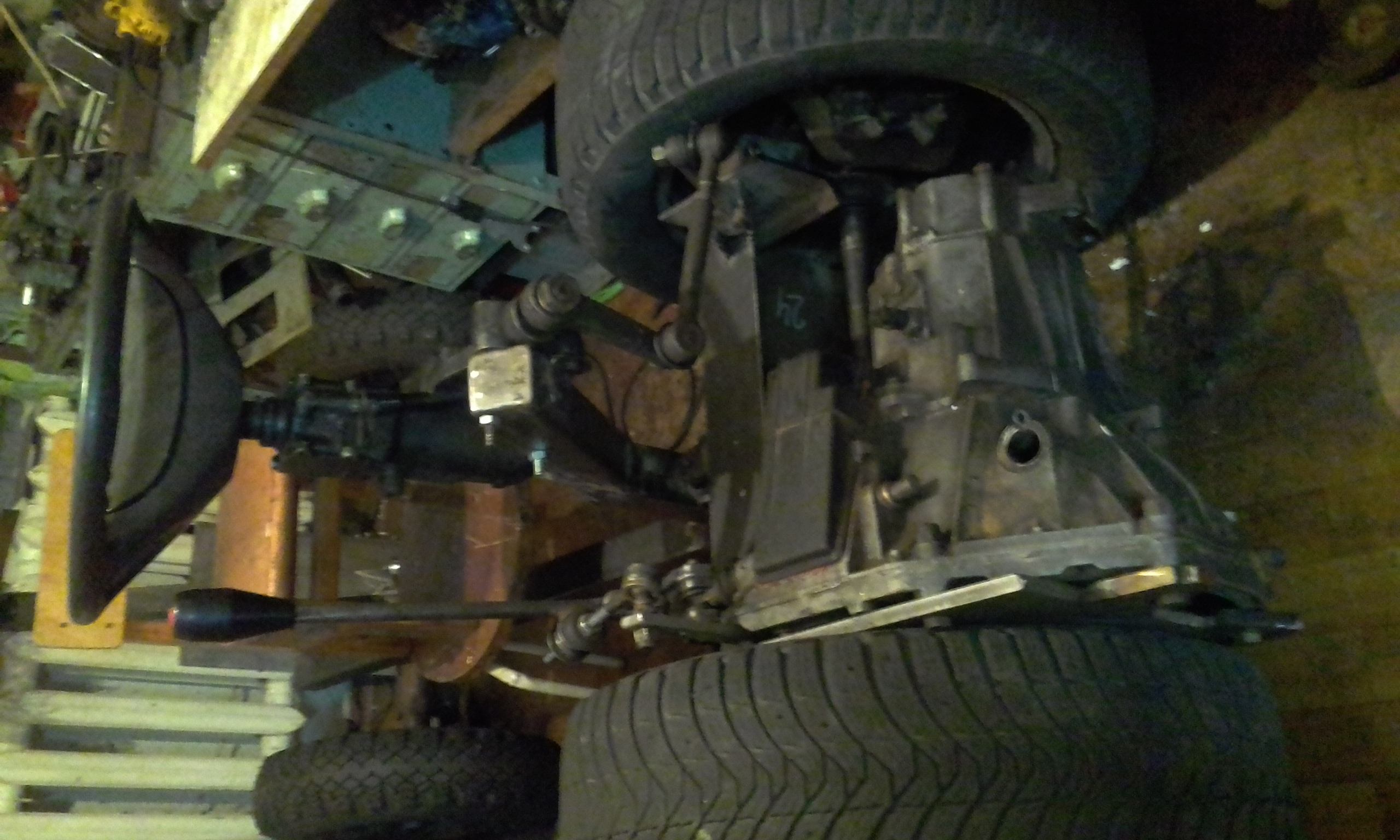

А пока пара новых фоток. Узел перелома "полурам" и место установки рулевого редуктора.
Вот так становится ясна мысль. Я к чему видео добавлял: Короткая база, высокая посадка и легкая морда, итог - хорошее задирание передка.
Для поворотов разностороннее (как описывают) вращение колес.
В вашем варианте, нагрузка на морду мотор и 2 КПП можно приравнять к прикреплению МБ к тележке. Не получим в итоге легкий перед и как следствие серьёзные проблемы при движении в горку? МБ и заводской прицеп (при огрузе мной на середину дышла) в горку с грузом не ехал. Сделал прицеп тяжелым, без вопросов.
Задний адаптер МБ так же не тянет в горку (можно посмотреть на Ютубе !#[] ) Где трактор рядом вниз едет, там асфальт, с груженым кузовом в эту гору не затягивает. И где я еду на камеру, с задним адаптером и косилкой на носу МБ не затягивал.
После постройки переднего адаптера проблемы ушли (даже не буксанет).
Потому я изначально предлагал сиденье поставить на раму мотора, для придавливания колес к земле.
Не вынести ли вперед рулевое и сдвинуть сиденье, но для ног надо думать.
Это размышление вслух.
Хотя с вашими колесами, вполне может хватить площади зацепления, что бы они не проворачивались. Но подумать стоит.

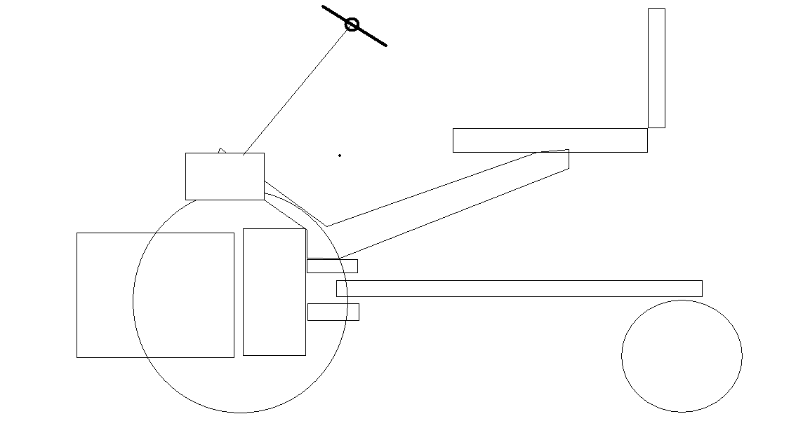

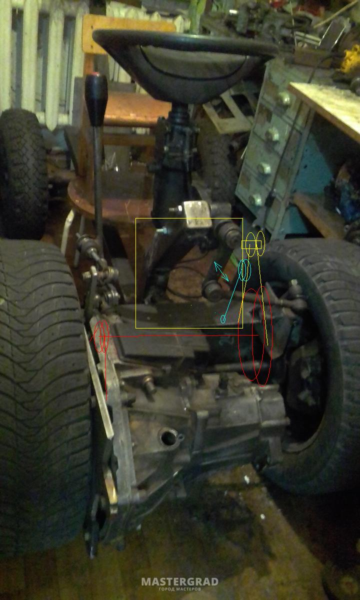

Модератор Регистрация: 02.02.2015 Зеленоград Сообщений: 10595
tuger написал:
Да нет никакой разницы (применительно к картинке), на переднюю или заднюю "раму" ставить сиденье - развесовка не изменится.
Смотря как ставить. Черным (видимо) ваш вариант. Я предлагал сместить как на красном. Можно сделать как зеленый.
Развесовка при красном изменится. А разница между черным и зеленым будет в ощущении принципа поворота. Если на черном имеем, грубо, поворот не разъёмной передней оси, с уходом передка от глаз водителя в сторону. То на зеленом получим ощущение руления задним мостом, с небольшим уменьшением устойчивости в повороте.
Что удобнее? Не знаю.
tuger написал:
если только сидушку ставить над левым колесом а движок перед правым,
Вообще не вариант. Как на трехколесном МБ будет.

Ноги то куда. Это даже не КАМАЗ, это ЛиАЗ получится. Неудобно. Предлагал сидушку на балку и кпп. Однако с выбором передачь не согласовалось. По мне, думается, самый вариант.
Регистрация: 22.01.2011 Мурманск Сообщений: 3801
Jesha написал:
По зелёному и сейчас не поздно пойти, руль почти над осью перелома, небольшим уходом руля в сторону при повороте можно пренебречь.
Красный тоже не очень удобный вариант, дюже высоко сидеть, при такой узкой калие (750 мм.) стрёмно ка-то.
Jesha написал:
А там по другому никак, сзади 24 швеллер, сложно через него привод завести. Да и ширина не большая, если движок рядом с ногами ставить, то сидушка съезжает влево.
Jesha написал:
Выбор передач в этом варианте вообще не проблема, да и рулевой можно как-то приспособить, но - пока пошел по более простому пути.

tuger написал:
Швеллер-то я пройду, а там до колокола ещё дифф.
Засада. От чего КПП? Посмотреть со стороны колокола.
Можно попробовать обойти. Цепь под сиденьем, не беспокоит?
Jesha написал:
От чего КПП?
Понятия не имею
Jesha написал:
Сфоткаю не раньше промежуточной разборки.
Jesha написал:
Не по фэншую как-то.

tuger, Привет. Это твой вариант.
