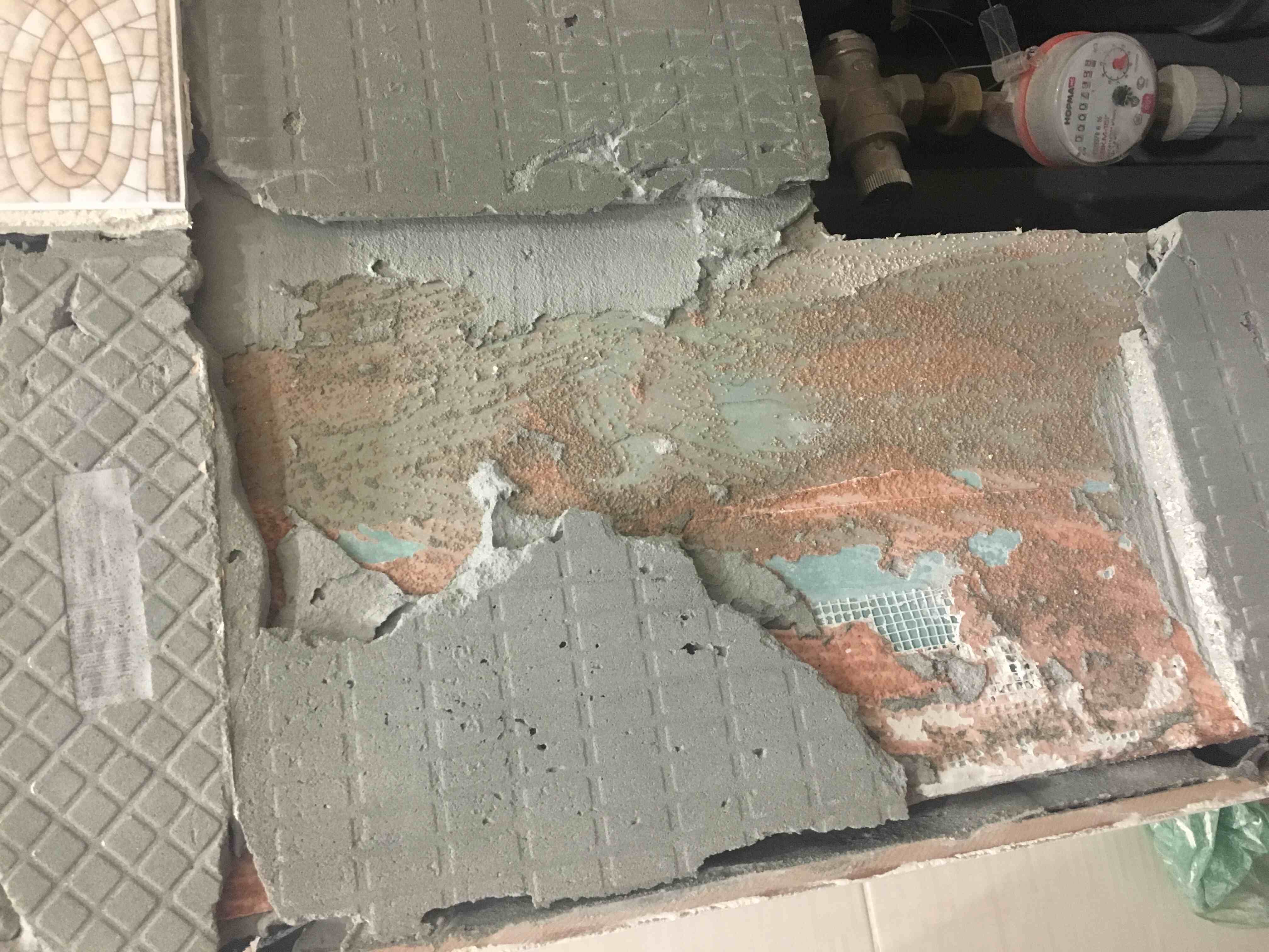

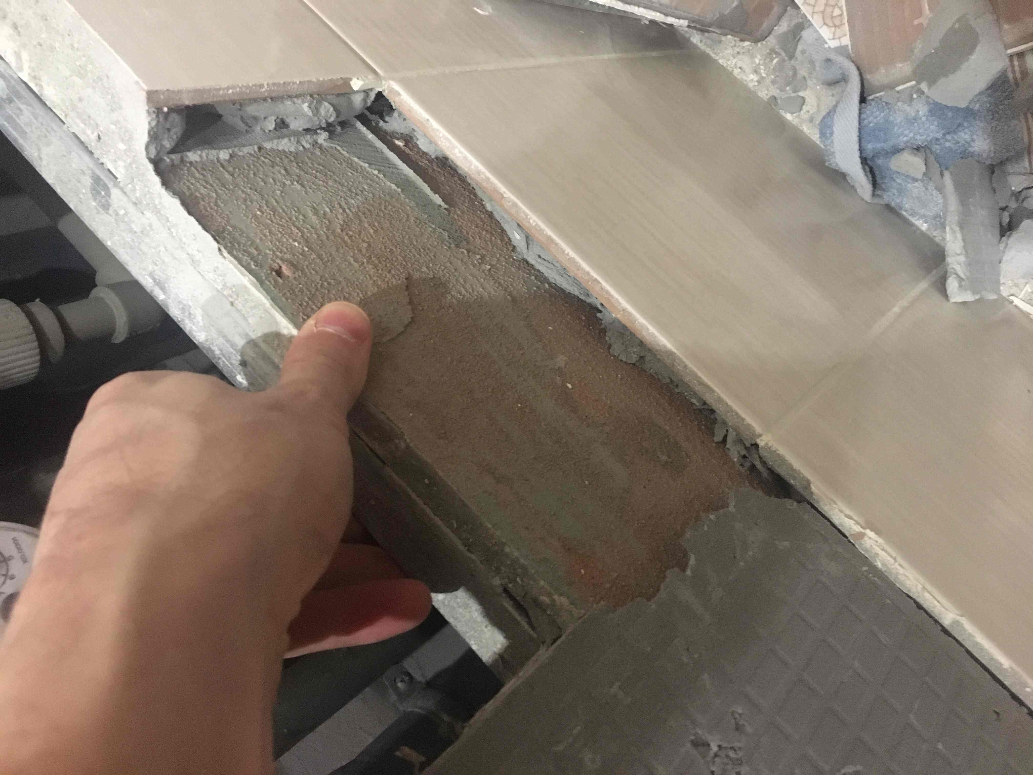

Попробовал снять клей. Не сказать что он легко снимается, но гкл остаётся целой и почти невредимой.

VlTerezhe написал: Можете ли вы провести эксперимент? Сравнить впитываемость влаги плитки от которой отходит и той которая прочно "сидит" на стене.
VlTerezhe, а зачем это вам? Это же не керамогранит, а керамическая плитка. И должна приклеиваться насмерть. Понятно же что проблема в слабом клее. P.S. Меня больше интересует вопрос - за чей счет будет переделка? Заказчик вроде и не виноват, купил то что посоветовали продавцы в Леруа. Исполнитель тоже как бы тоже не виноват, на мешке написано "клей для любых типов керамической плитки". Про нарушение технологии - да ничего он не нарушал. На слой, а не на гребенку, так что с того? Фараон так каждый день нарушает)) P.P.S. Я почему этим интересуюсь. Пару месяцев назад, перед отпуском, решил еще немного подзаработать. 20 метров керамогранита, делов то на 2 дня... Клей был уже куплен СМ-110. Да, и такой есть в Леруа)) На офф.сайте церезита такого нет)) Теперь и думаю, как бы эта шабашка мне боком не вышла через пол года... если уж керамика не держится, то керамогранит и подавно.

kesov, а как же слой клея? На мешке написан максимальный слой 10 мм. А главный вопрос, который меня волнует сколько эта плитка простоит? Может ли она отходить участками через год два три...

Anforcer написал: а как же слой клея?
Плитка "на слой" может отойти от стены только с клеем. Видел на переделке, клей Юнис, стена монолитный гладкий бетон, слой от 0 до 2 см - бухтела вся плитка, но отошло от стены, на плитке клей держался мертвой хваткой. Так что в вашем случае "слой" не виноват

kesov написал: Про нарушение технологии - да ничего он не нарушал. На слой, а не на гребенку, так что с того?
kesov, ну вот как не понять, что замешивание клея гуще, чем положено, это уже отклонение от технологии? Т.е. никто особо не запрещает выходить из положения толстыми слоями и это практикуется, но и понимать надо, что создавая для себя удобоукладываемость и сокращение сроков за счет отмены выравнивания стен, мы меняем адгезионные свойства клея по причине уменьшения влаги в нем, и их надо компенсировать. Как уже писалось, обработкой плитки и стены "на сдир" клеем нормальной консистенции, а между ними слой. и всё по "сырому"
kesov написал: Понятно же что проблема в слабом клее.
это не так.

kesov написал: Меня больше интересует вопрос - за чей счет будет переделка? Заказчик вроде и не виноват, купил то что посоветовали продавцы в Леруа. Исполнитель тоже как бы тоже не виноват, на мешке написано "клей для любых типов керамической плитки". Про нарушение технологии - да ничего он не нарушал. На слой, а не на гребенку, так что с того?
Переделка будет(должна быть) засчёт заказчика. И не потому что мастер ничего не нарушил , - мастер, скорей всего, что-то нарушил, но он нарушил исключительно "во исполнение воли пославшей мя жены..." - то есть, он исполнял главное условие договора: хотел, чтоб было красиво. А договор, как известно, превыше всего, и даже, превыше "технологии". В договоре, скорей всего, не было предусмотрено ковыряние плитки отвертками. ...Вот если бы меня попросили сделать красиво и одновременно предупредили, что будут ковырять отвёрткой, я бы попросил послабления "в красОтах". Ибо, адекватного увеличения в гонорарах, никогда не добиться -это фантастика. "

stroyman написал: замешивание клея гуще, чем положено,
с чего ты это взял? Посмотри, на коробе почти 90 процентов заполнение, как густым так можно сделать? ты ведь сам иногда руками работаешь и прекрасно это понимаешь
