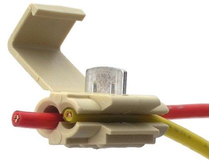

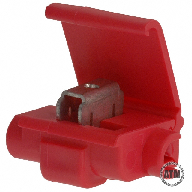

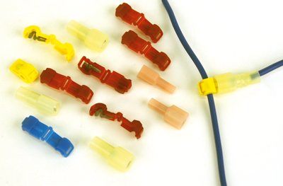

То что изображено в первых двух сообщениях темы, на мой взгляд ничему не противоречит.
Но посмотрите рисунок во втором сообщении - там ответвление от РЕ, как там это проводник разделили на линию дальше и к розетке?)
