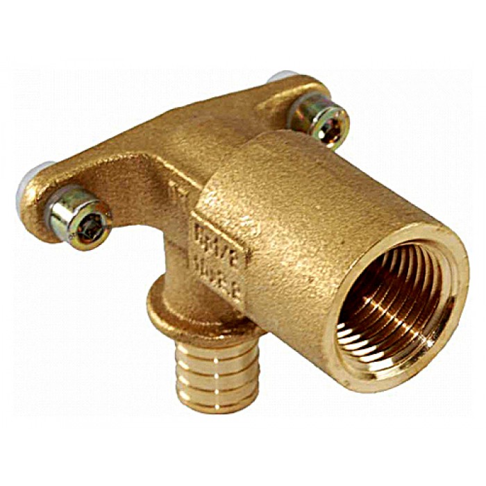

Здравствуйте! Прошу совета. Квартира, раздельный санузел, сантехшкаф в туалете. В сантехшкафу стояки горячей и холодной воды. Стена, на которой будет висеть кран и душ для ванной, является и боковой стенкой сантехшкафа. То есть, подводку воды к ванной можно сделать сквозь стену. Стена – это перегородка из ПГП толщиной 8 см + с одной стороны будет штукатурка и плитка. Мне предлагали использовать стандартные водорозетки рехау и штробить стену, т.к. у водорозеток предусмотрена подводка воды снизу (или в крайнем случае сбоку), но не сзади, сквозь стену. То есть, штробить стену придется исключительно из-за конфигурации водорозеток.
Можно ли сделать подводку горячей и холодной воды к ванной сквозь стену? Какие фитинги для этого нужны? Читала, что существуют удлинители, но не представляю всей конструкции в целом. Может, кто-то делал такое? Поделитесь, пожалуйста, своим опытом или мыслями.

rato, правильно: единственный способ - водорозетки Можно внутри - можно снаружи, но все равно нужны углы, чтобы трубы не проворачивались в стене при установке эксцентриков смесителя

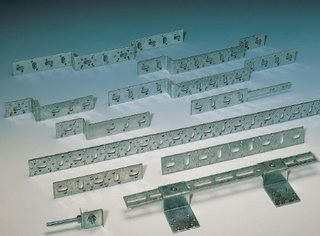

Конечно так можно сделать. Для этого вам понадобятся. Монтажная планка,Фитинг,Удлинитель.

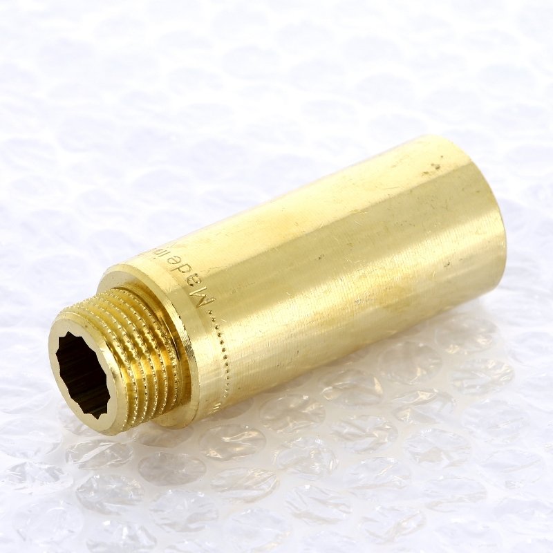

Удлинитель я нашла только у viega, причем бронзовый, модель 3525. Надеюсь, эта модель есть в продаже. Если кто-то видел другие модели удлинителей, других фирм, длиной от 10 см, напишите, пожалуйста.
Можно ли бронзовый удлинитель присоединять к водорозетке из латуни? Из какого материала должны быть (или не должны быть) эксцентрики, присоединяемые к бронзовому удлинителю? Т.е. есть ли какие-либо ограничения по материалам, которые можно прикручивать к бронзе?

Я себе так делал. Разве что не из сантехшкафа, а со стороны кухни. Заказывал токарю трубки из нержавейки. С одной стороны внешняя трубная резьба 3/4, с другой 1/2. На переходе диаметров с 3/4 на 1/2 бортик, куда упирается большая шайба. Она со стороны ванны. С другой стороны стены в кухне трубка затягивается гайкой 1/2. Далее на нее накручен шаровой кран. Смеситель накидными гайками кпепится прямо на эти трубки. Прекрасно стоит уже больше 5 лет.
