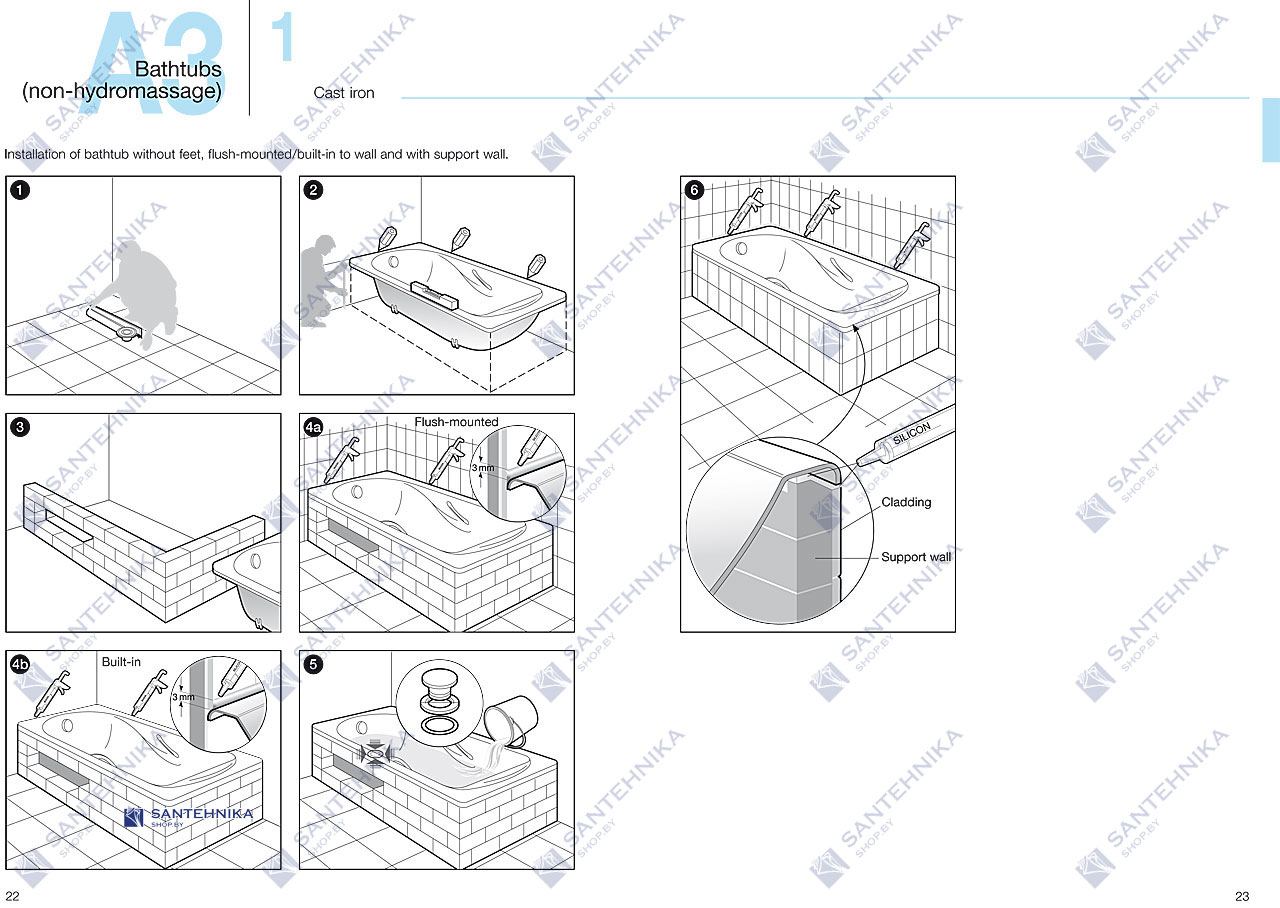

чугун и сталь не должны намертво, значит или не так уж и прочно или оно не правильно, разные материалы - по разному реагируют У jacobdelafon в бумажной инструкции к ней написано : силиконить примыкание, т.е исключить жесткое сопряжение со стеной. Про "правила" ничего не написано, но разве не одно и то же? У roca на упаковке нарисована перечеркнутая кельма, т.е не заделывать раствором. Ставится на ножки и все. На бортиках она все равно провиснет сама по себе, т.е все равно надо нормально ставить на ножки. Приходилось ставить ванны с использованием правила, только я их сверху прикручивал, чтобы поджать к ним не совсем ровный бортик ванны: на глухарях мм по 90, правила легко можно "передавить" выкручивая ножки, я не могу представить как можно подвесить ванну на алюминиевых правилах

рисунок из инструкции рока. силикон тут для изоляции, поскольку если ванную опустить, сопряжение жесткое будет все равно. и никаких ножек в инструкции не видно. а по поводу кирпичей из картинки- что кирпич, что правила- все равно ванная краями будет опираться. сам я, правда, правила не пользую. что касается кельмы, то как я помню, на рисунке роки кельма перечеркнута на рисунке, где ванную этой кельмой поддевают за края. там еще рисунки- ванную не волочить, переносить вдвоем. далее не помню, что то еще есть

master.msk написал: чугун и сталь не должны намертво, значит или не так уж и прочно или оно не правильно, разные материалы - по разному регируют У jacobdelafon в бумажной инструкции к ней написано : силиконить примыкание, т.е исключить жесткое сопряжение со стеной. Про "правила" ничего не написано, но не разве не одно и то же?
Уже несколько раз писал, что:
  1. Между ванной и стеной (использую прокладки при монтаже, задающие зазор), между ванной и плиткой (рассчитываю этот зазор) - слой герметика 2-3мм
  2. Между ванной и правилом зазор в 2-3мм (при монтаже использую прокладки через полметра). Если борт неровный - на правило клею прокладку из твердой резины - подгоняю зазор, либо выставляю минимальный зазор в 2 мм, а на неровностях получается больше. Зазор полностью заполняется MS, либо силиконом
  3. Правила прикручены к стене (нагели 100-120мм) с шагом 30 см по короткой стороне, с шагом 40-50 см по длинной, перед прикручиванием на правило наносятся дорожки из силикона, либо MS.
Таким образом вибрации на стены не передаются, ванна вклеена в угол - правило - стена. Протечки исключены тройным швом из герметика - к правилу (стыкую в углу без зазора), к стене, к плитке. Правило приклеено - не звенит, не дребезжит, вода, если каким то чудом протечет - не попадет в зазор стена правило - там шов из герметика.
Что я делаю не так?
master.msk написал: На бортиках она все равно провиснет сама по себе, т.е все равно надо нормально ставить на ножки
Короче, приходите в гости - нальем воды по перелив, и будете прыгать :) К свободному борту приставим рулетку :)
