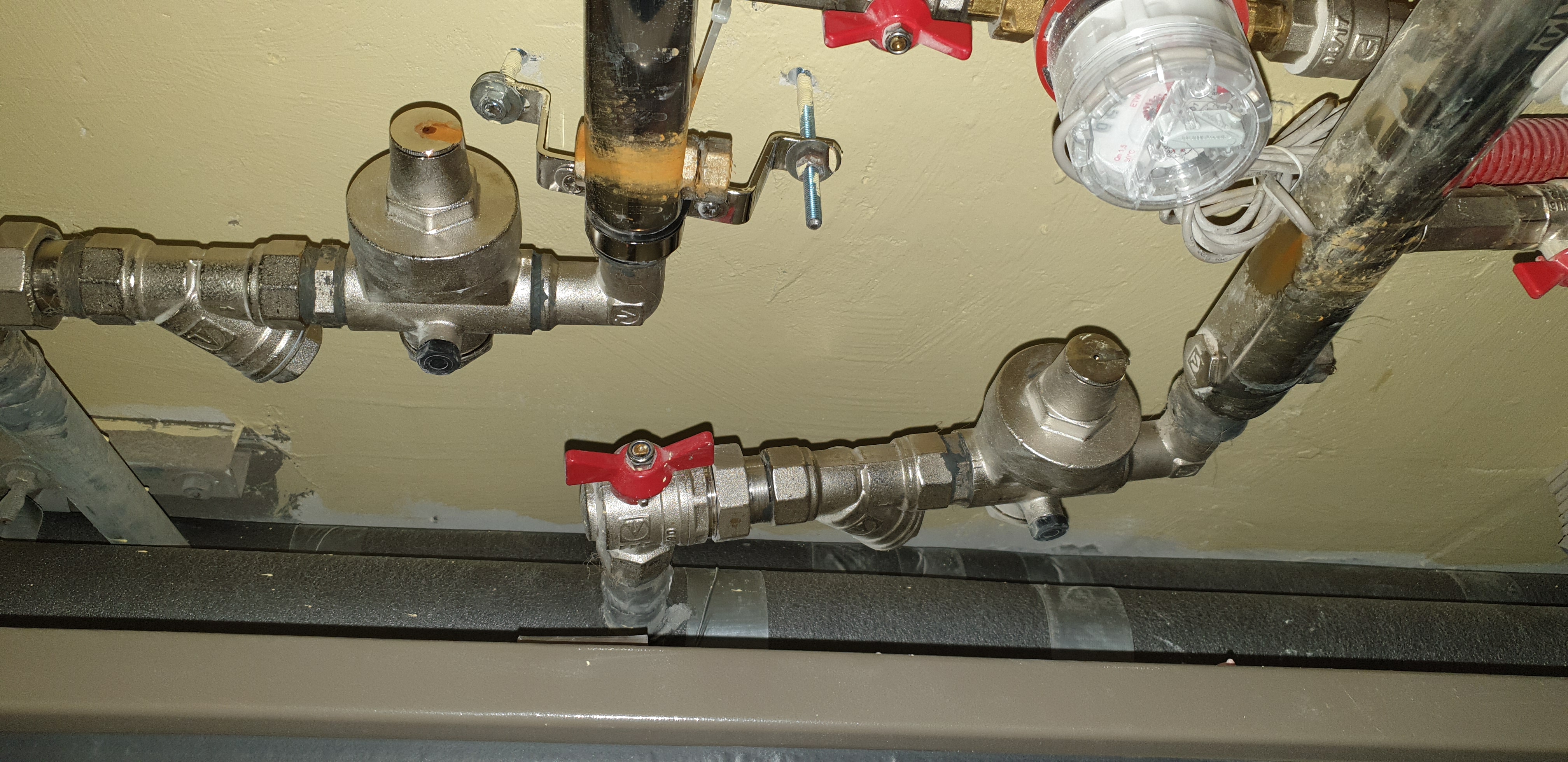

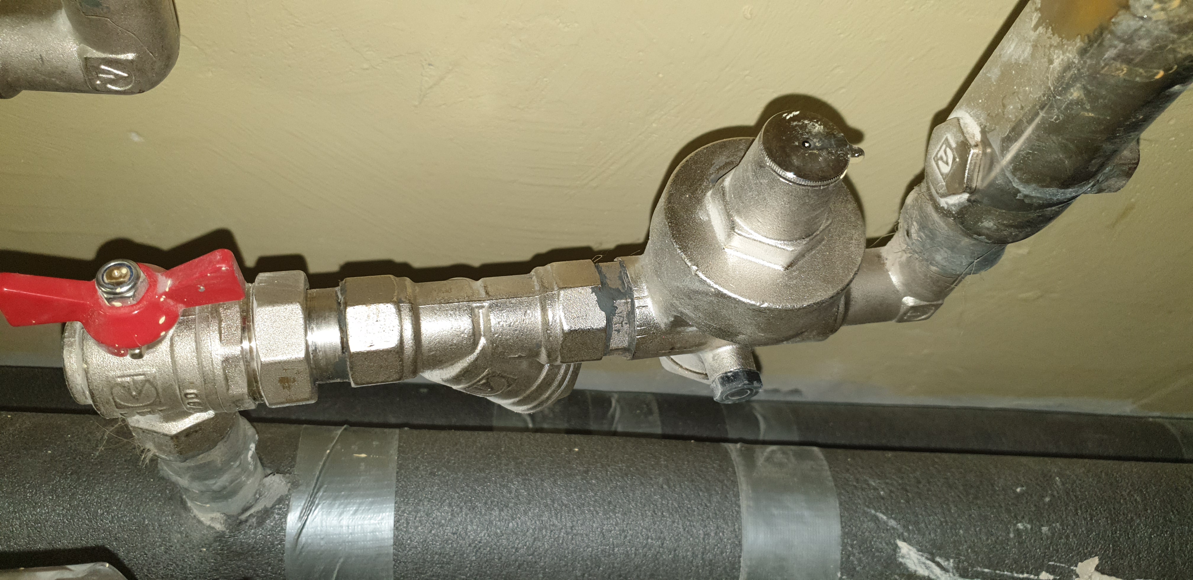

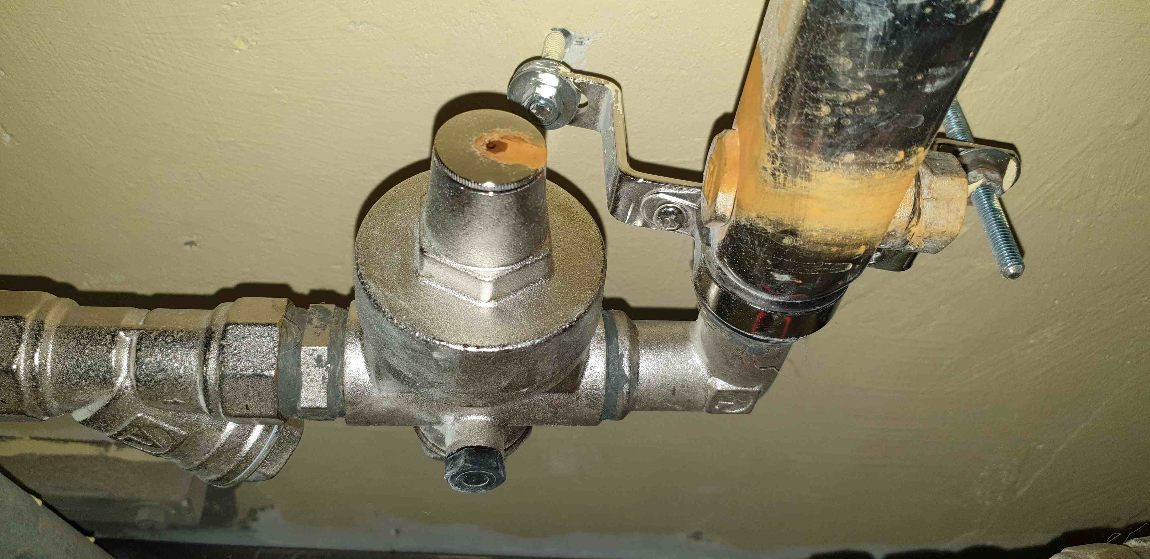

10.06.2019 в 21:49:38
Подниму тему, поршневые редукторы, почему не нужно их ставить
Стояки водоснабжения находятся на плошадке в подъезде, редукторы установлены перед коллекторами на 4 квартиры
