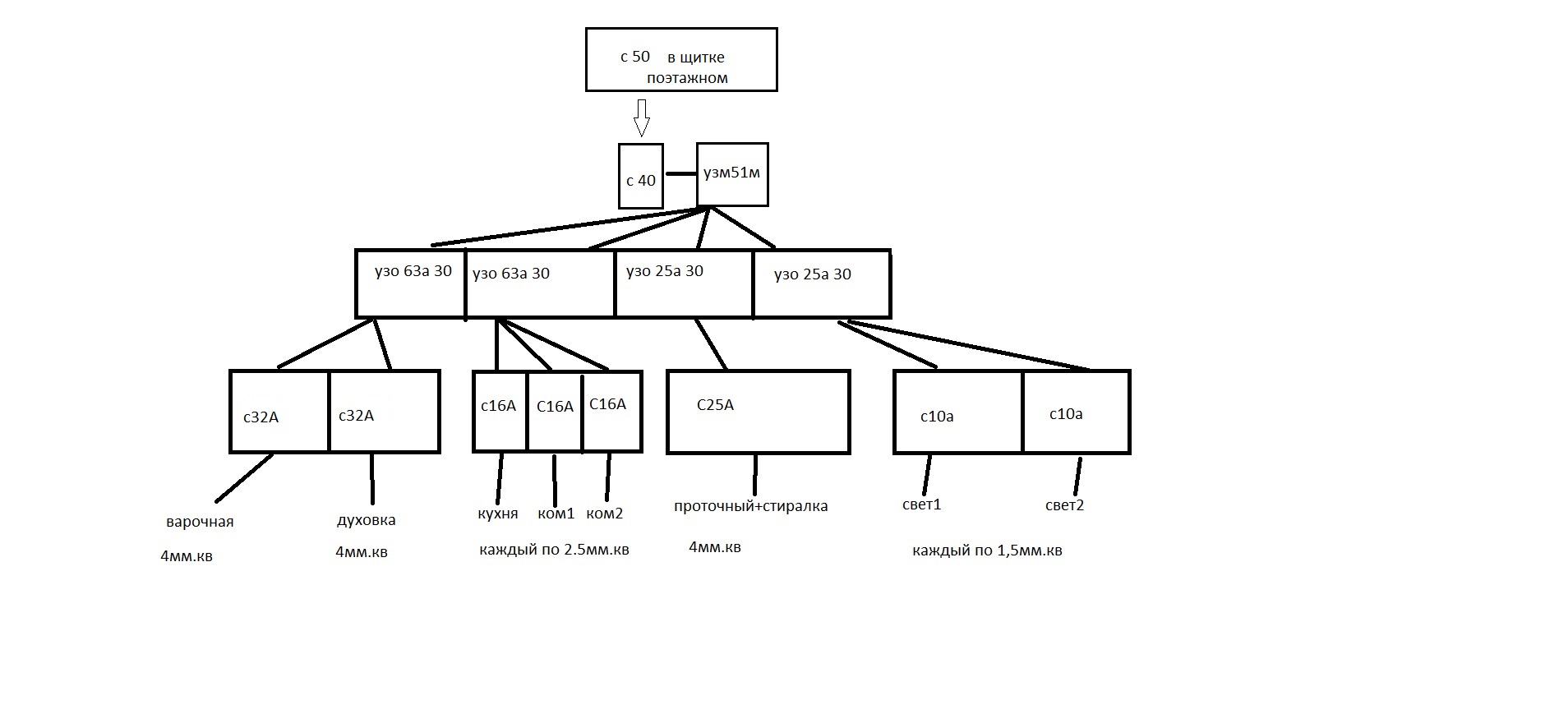

Ребята, купили квартиру а там такая засада :cool: В квартире вся проводка от поэтажного щитка под замену(алюминий). Все буду делать сам, т.к. денег нет от слова совсем. Подскажите, каких фирм комплектующие брать, что бы не совсем го*но было, но и цена не кусалась. Ну и покритикуйте схемку щита. Буду благодарен ,если подскажите магазины по дешевле в СПб. :sorry:

Зато 4 УЗО!)) Поставьте 2 УЗО 40/63А. Духовка 16А и кабель 2,5 кв.мм. Под стиральную отдельная линия и 16А. В квартире поставьте рубильник на 50/63А. Свет под разные УЗО. Если квартира в старом жилом фонде, то автоматы с хар-кой В желательно...

Melk, Вместо С40,ставите ВН63 (или ничего не ставите) ,оставляете только 2 УЗО 63А, на духовку АВ16А (2,5 мм),варку(6мм) ,проточник и стиралку ,на два АВ16А по 2,5 мм ,свет под разные УЗО .Всё. Денег нет, берём ИЭК

ebf, получается проточник и стиралку без узо оставлять, я все правильно понял? В щитке на этаже стоит с50 автомат, в квартире на 63а ставить? Варочная панель 5.5кв у меня, неужели 4мм.кв не хватит?

Melk написал: получается проточник и стиралку без узо оставлять
Нет, под разные АВ.
Melk написал: Варочная панель 5.5кв у меня
Вы же не уточнили, указав АВ 32А, поэтому замечание было справедливым. Тогда АВ 25А...

Melk написал: каких фирм комплектующие брать,
ИЭК.
Melk написал: В квартире вся проводка от поэтажного щитка под замену(алюминий).
Дом какого года? Разрешённая мощность?
Melk написал: и покритикуйте схемку щита.
Чем не устроили схемы форума? Свет разнести под разные УЗО. Проточник какой мощности? Сразу скажу, что это трата денег. Мин. мощность для проточника 6 кВт, а эффективная от 8. Плюс самая идея вешать две достаточно не маленькие нагрузки на одну линию. Типа обещаете, что нагрузками одновременно пользоваться не будете ;) . Тёплый пол, кондей, посудомой, электрику на балкон, аквасторож планируете?

Melk написал: получается проточник и стиралку без узо оставлять, я все правильно понял?
Не правильно, все ваши линии распределите ,под 2 УЗО
Melk написал: В щитке на этаже стоит с50 автомат, в квартире на 63а ставить?
Можете ставить, можете нет, по деньгам ,ВН63
Melk написал: Варочная панель 5.5кв у меня, неужели 4мм.кв не хватит?
Сделайте 6мм ,жизнь долгая :)

megrad, до 1983 года, 137 серия. Мощность не в курсе, у соседей стоят вводные автоматы от 40 до 63 , у меня стоит один на С50А ИЕК Да проточкник то раз в году нужен под мелкой струйкой помыться, у меня стоял раньше, мне хватает (5.5кв занусси). Одновременно точно стиралка и проточный работать не будут. Вести два провода по 4кв отдельных дорого(20 метров надо)

Melk написал: Одновременно точно стиралка и проточный работать не будут.
Т.е. упорно хотите одну общую линию?

MaSeVi, ну ее же будет защищать автомат? разве нет?

Melk написал: ну ее же будет защищать автомат? разве нет?
Вы же пришли за помощью?Вам сказали
ebf написал: проточник и стиралку ,на два АВ16А по 2,5 мм
ebf написал: Не правильно, все ваши линии распределите ,под 2 УЗО
Идите и выполняйте и не надо спорить и искать лазеек :)
