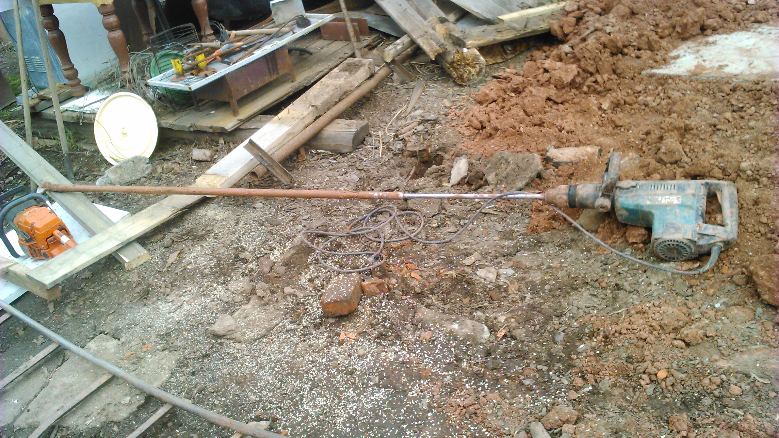

landco написал: варить буры - бред еще тот... чтобы точно ось соблюсти при сварке, это заводское оборудование нужно с микрометром, небось
landco, "вложил" в 63й уголок и прихватил, с "разделкой " кромок и зазором. Электроды ок73 вроде 2.5мм . Несколько проходов, подровнял , остыло , еще несколько проходов . Хочу открыть секрет - варится любая сталь. Главное теплообработка. Просто закопал в сухой песок и дал там остыть пару часов. Может если бы диаметр бура был меньше , стык и не выдержал бы но такую железяку порвать даже 52й маките не под силу. Времени заняло может пол часа на сварку . ну и остывание. Может и купил бы новый , но ехать 40км , терять время и деньги не стал .И оказался прав. Так что глаза боятся а руки делают.
вот такая штука трудится у нас уже давно
на фото плохо видно, на конце трубы наварено широкое долото, заточенное буквой V.
