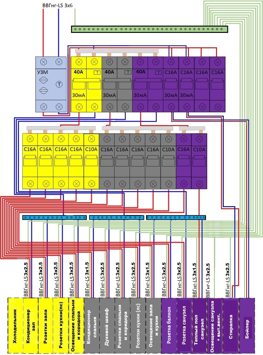

нормальная схема? переделал по советам , на подключение не смотрите как по группам норм? или что поменять? стиралка и бойлер под дифы вывел

Molodoi163, Собирайте...

Molodoi163, посудомой, аквастрож планируете?

megrad, нет не планирую

Molodoi163, а ввод у вас какой? Защита на вводе?
Так все хорошо на первый взгляд, а советовать вам тут будут много, если будете слушать, никогда щит не соберёте, потому что сколько людей, столько и мнений.

Alexey_Spb, вводной автомат в подъезде стоит

Molodoi163, освещение и вытяжка санузла не дорисована фаза и автомат. Или я не вижу?

Molodoi163 написал: вводной автомат в подъезде стоит
Можно выключатель нагрузки поставить для полного счастья)))...

Mandalore105, просто не провел линии, автомат есть

Щит на 24 или с запасом брать?

Molodoi163 написал: или с запасом брать?
Или...
