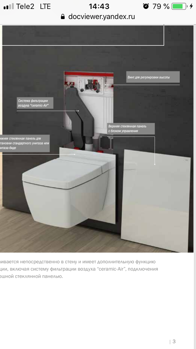

Александр_885124, да никогда Вы не будете откидывать панель кнопок, а уж чтобы там что-то разрушилось - это фантастика, не заморачивайтесь :)
24.08.2018 в 10:25:29
24.08.2018 в 10:44:59
Mazayac, почему же никогда? А воздушный фильтр заменить или гигиенические таблетки загрузить.
24.08.2018 в 11:03:05
Александр_885124, а, у Вас инсталляция с наворотами, тогда я был неправ. Уголок алюминиевый вроде уже посоветовали - самое симпатичное пожалуй.
24.08.2018 в 11:06:16
Mazayac, наверное на нем и остановлюсь, спасибо!

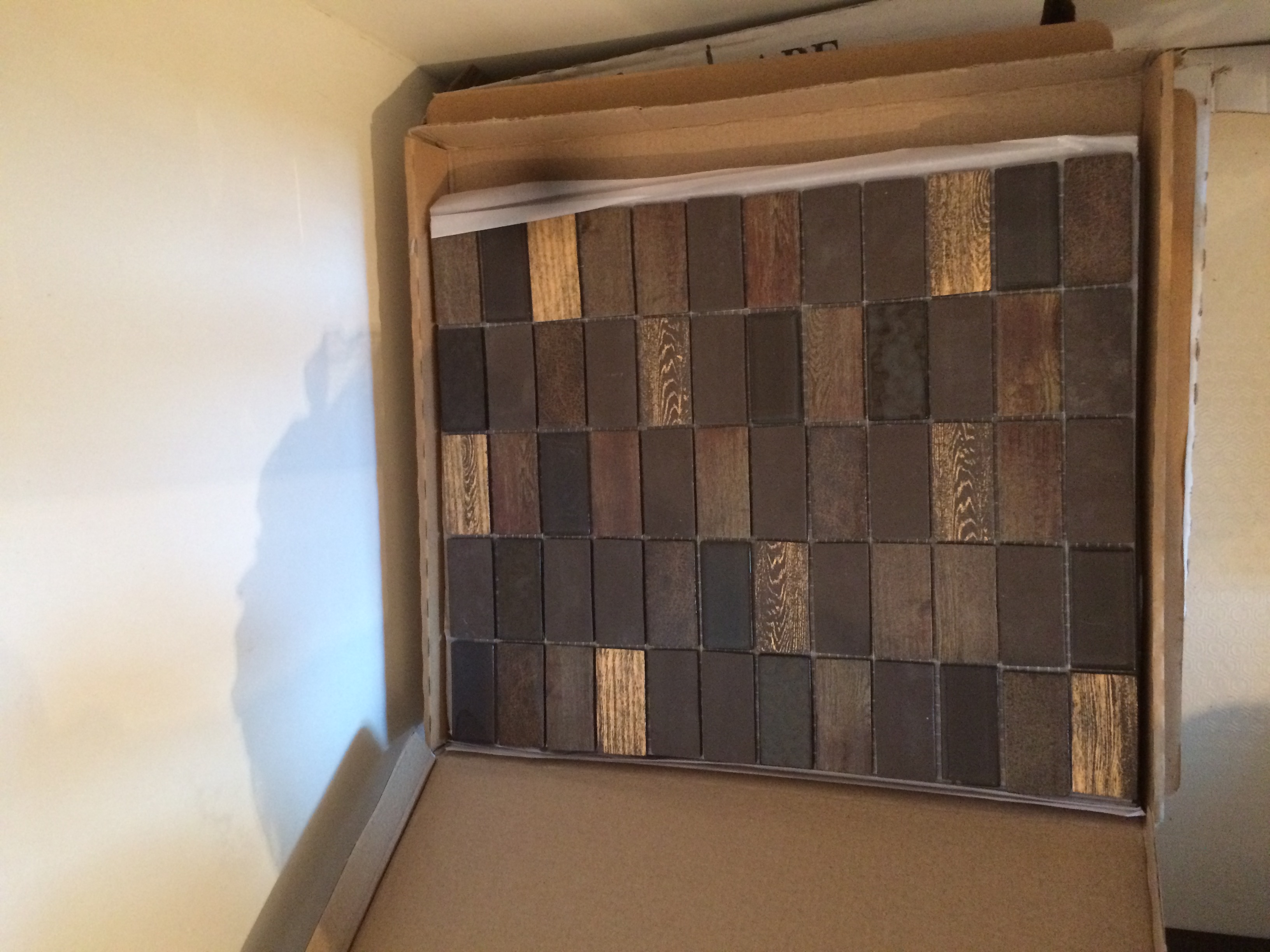

jekasus, а сетка должна быть по всей поверхности перегородки? Тогда придётся вырезать отверстия в ней под люк например. А толщина клея? В ванной планируется мозаика на перегородку, в туалете плитка 500х200.
