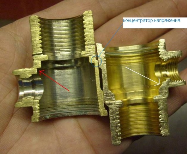

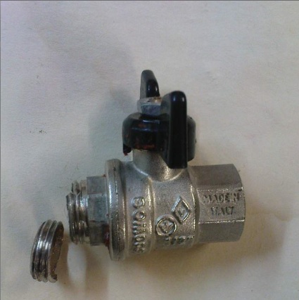

Эак- пример с потекшим Овеном для меня не является показательным . По причине (имхо) а) "спец" запаковал его на лен с уксусным герметиком, по этой причине и появилась коррозия б) льна намотано до одури в) крутил первым номером(см. риски) С таким успехом можно вывести из строя любой шаровик ... как в пословице "Не говори гоп ... коли рожа кривая"

Tehnik-san Дык, и резьбы на валтеках при нормальной установке не лопаются. Собственно, об этом я не раз писал: зачастуюпроблема валтека не в качестве, а в том, что из-за невысокой цены его пользуют доморощенные кулибины. Тут и льна переизбыток и первый номер....

Tehnik-san написал : а) "спец" запаковал его на лен с уксусным герметиком, по этой причине и появилась коррозия
Я использую лён с уксусной основой(иногда),как только он появился в России. Однако тысячи кранов стоят по сей день без проблем.
Tehnik-san написал : б) льна намотано до одури
монтана оккуратный сантехник и знает в этом толк. Заедь к нему и убедишься. SCВ встречался с ним
Tehnik-san написал : крутил первым номером(см. риски)
Миллионы сантехников не имея нужных ключей,крутят первым номером, тут главное голову на плечах иметь и не будет проблем. Овентропы потекли из-за дефектов в муфтах при штамповки Попробуй взять любой кран овентроп,у них пластилиновая латунь, которая из-за своей большой пластичности начинает легко деформироваться, и чтоб она треснула,то это практически нужно целиком сжать. Так,что Дмитрий на твоё ИМХО у меня своё ИМХО.

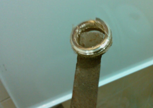

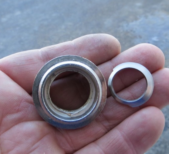

сансэй написал : перфект буду брать
Ты про который должен в начале лета появится из CW602N, потому как из CW617 исчезнет из продажи?
Я как-то скидывал фотки такого колечка от обжимного фитинга VALTEC в котором отсутствовал разрез,иными словами целиковое кольцо.

Это же классическая обычная конструкция. А как сделать лучше то? У нас даже девушки на занятиях по практическому знанию матчасти этот фитинг монтируют легко.

ak_valtec написал : А как сделать лучше то?
"холодный пресс" у дж.фит. не плохая конструкция...чуть дороботать и забыть про эти разрезные колечки..
