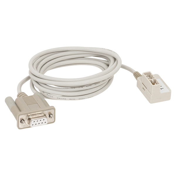

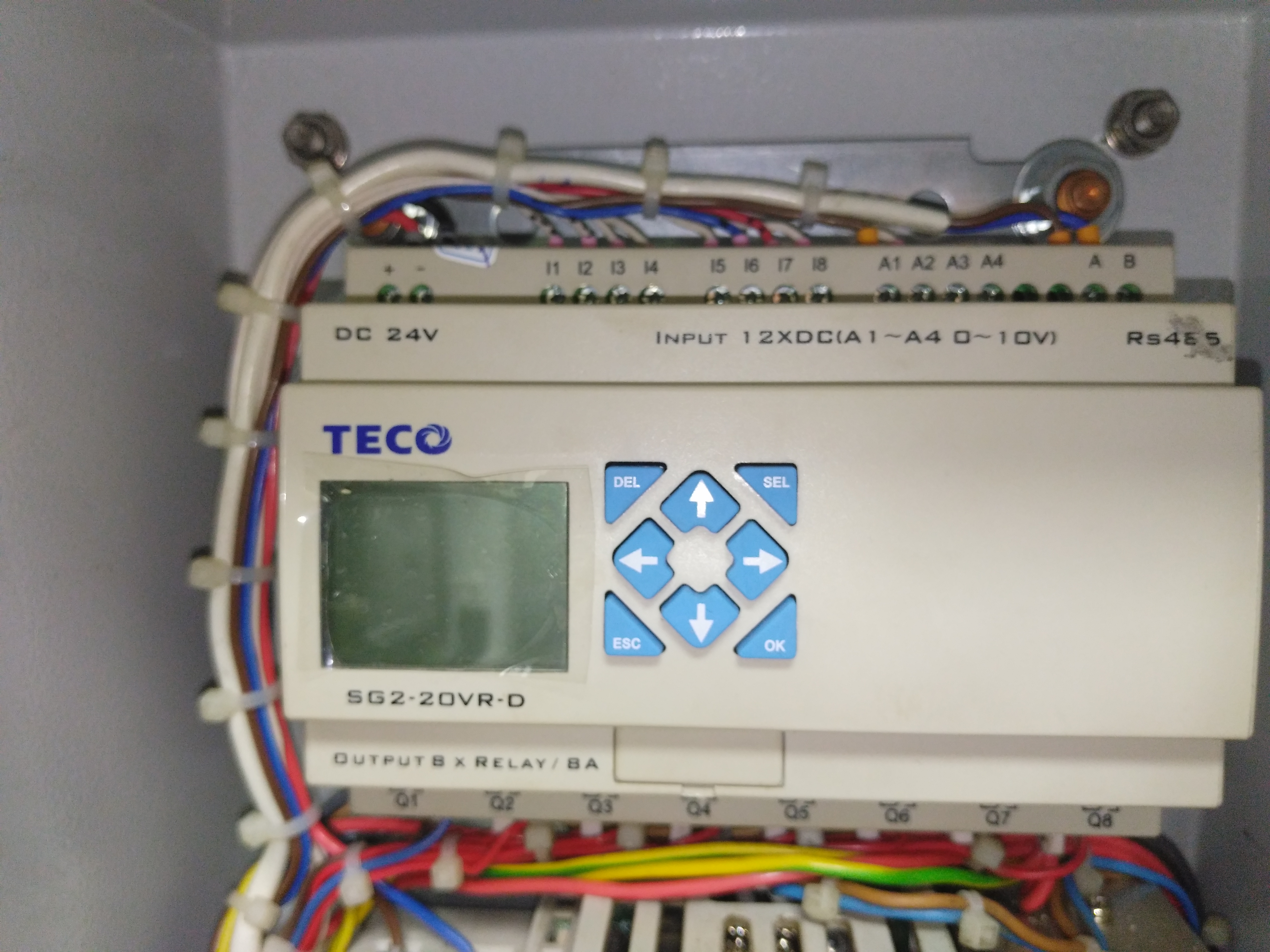

Добрый день,создал свою тему ,а после увидел вашу ветку,нужна Ваша помощь форумчане. В проекте есть контроллер ПЛК TECO SG2. Его необходимо запрограммировать, для этого необходим кабель для подключения к ПК . Который стоит очень недешево. Стоимость около 7т.р. по-моему за кабель это перебор, поиски в интернете результатов не дал, может кто-нибудь знает распиновку данного кабеля, буду очень благодарен.фото контроллера и кабеля прилагаю

stav2016, кабель чуть больше 1000 рублей в или можно взять у экф

Костян челябинский, для всех ЭТИХ :) ЭКФовское proRelay почти тоже самое что и TECO sg2. разница в цене, названиях и возможностях некоторых отдельно взятых моделей.

jaja, судя по всему, это обычный RS-232, который спаять или купить - нехитрое дело. А вот на стороне контроллера форма разъёма может быть засадой.что там, у меня на телефоне картинки мелко видно, спасибо движку форума.
О, jaja прислал аналоги кабеля уже с разъёмом. Надеюсь, они устроят по цене.

Костян челябинский, нет конечно.
У одного семейства смарт реле такие. И это устаревший вариант, обычно в самых простых моделях.
Да и обычно производители не жопятся и ставят стандартные разъёмы на стороне плк.
