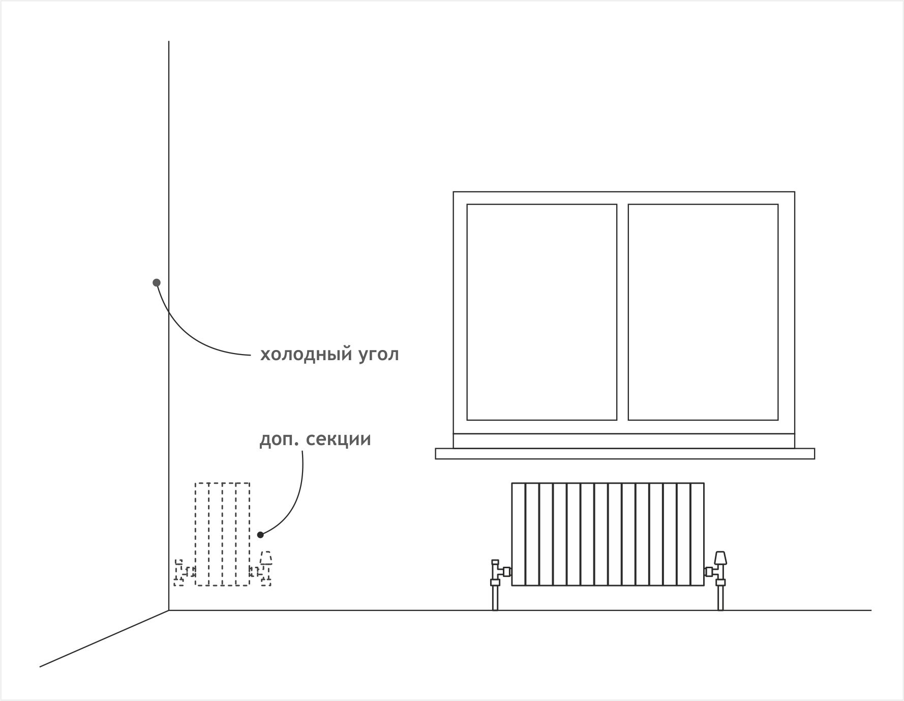

Здравствуйте! Знатоки, помогите разобраться. В квартире один угол квартиры граничит стеной с лоджией соседей, угол этот оказался холодный. Хочу добавить еще одну батарею (как на схеме), биметаллическую. Подскажите как это можно сделать наименьшими "потерями", а то есть версия, что нужно вскрывать пол и долбить стяжку с прокладкой гибкого шланга. Может есть вариант пустить шланг по стене, очень не хочется опять всё ломать,только ремонт закончили. Фотки батареи приложу, там вроде понятно должно быть что к чему. Заранее спасибо!

Если дом панельный, есть вероятность, что стена со стороны соседской лоджии содержит бетонную деталь, которая должна была стать дополнительным утеплением участка стены. Но строители оставили зазор между деталями открытым для атмосферы. Эту полость нужно запенить. Уточняйте конструкцию.

Snomov написал: Может есть вариант пустить шланг по стене, очень не хочется опять всё ломать
Ну если хочется, пустите. Разверните вентиль от батареи в другую сторону, подключите трубой к угловой батареи и соедините трубой старую и новую батарею. С другой стороны уже весна на пороге, может за лето чего поменяется и например сосед свою лоджию утеплит и угол потеплеет. Или просто в этот угол диван или шкаф поставить и забудется, что угол был холодным (главное что бы конденсат не выпадал и плесень не появилась).

cineman, дом кирпич снаружи, внутри полые блоки, серые такие. Крайний этаж, 9-й. температура в комнате 21-22, стена была 14-15, это в недавние "морозы" при -6 на улице. ser000, ну нее) шкаф вот убрали и узнали что такая температура стены

Snomov написал: дом кирпич снаружи, внутри полые блоки, серые такие.
У вас там дыры с бревно размером быть могут, не мудрено, что промерзает.
В таких домах иной раз в этих щелях не то что ветры, а реки текут, которые потом выливаются в квартирах.
А вообще по науке там ещё и утеплитель должен быть и отсутствовать доступ воде и ветрам.
Snomov написал: помогите разобраться.
Наверно лучше для начала УК/строителей потрясти, что бы разобрались почему стена мёрзнет. Что бы устранять причину, а не пытаться бороться с последствиями не качественного строительства.
