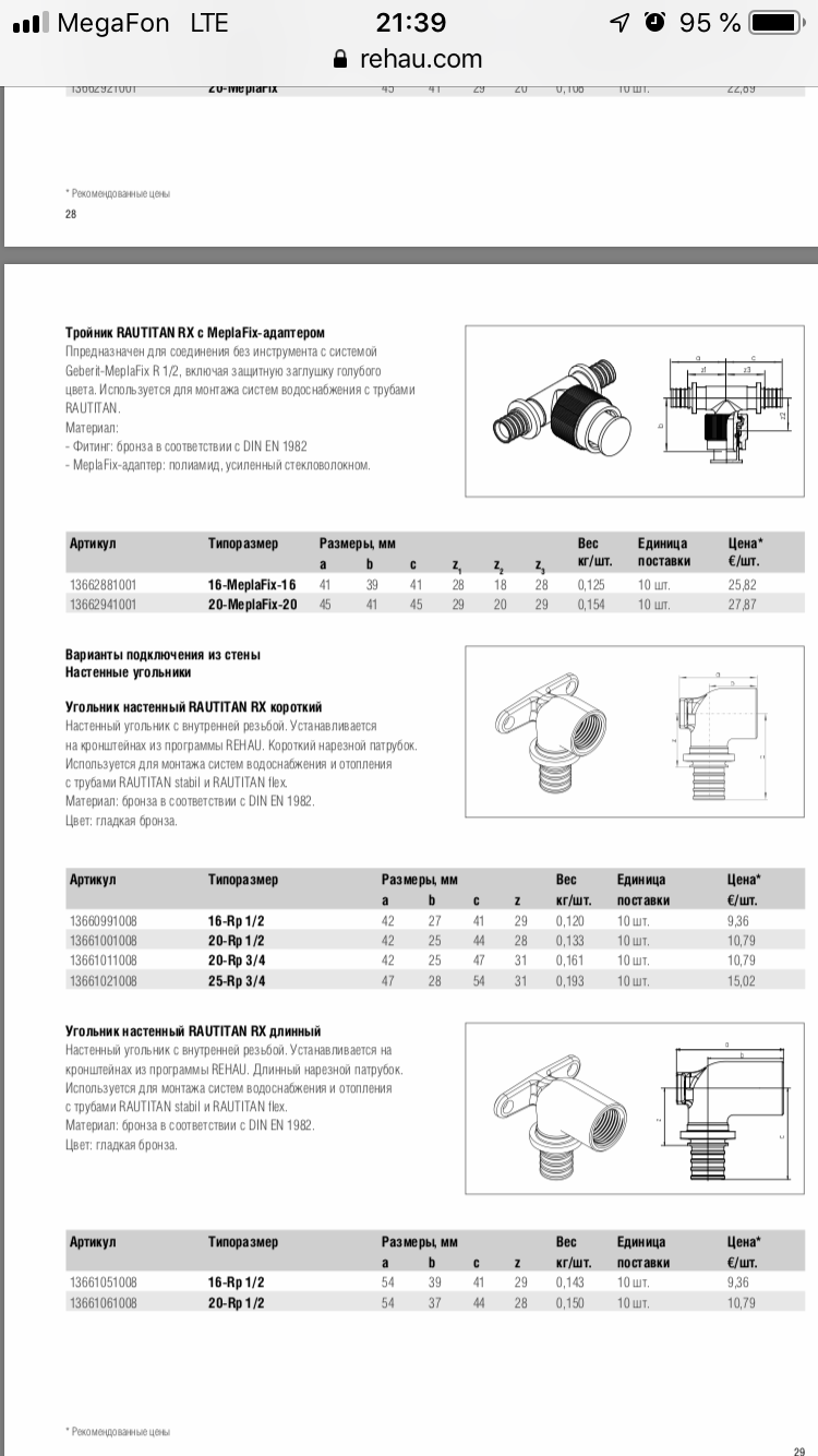

Здравствуйте! Отводы на полотенцесушитель от стояка - 1/2" (Внутреннее сечение около 16мм). Полотенцесушитель будет 1". Расстояние от выводов стояка до полотенцесушителя 1м. Вопрос: какие трубы и переходники по умному использовать чтобы все нормально фунтациклировало и прогревалось?
1) Переходник Rehau c накидной гайкой 1/2 - на 16мм трубу rehau stabil (внутреннее сечение 10,8мм?) Потом уголок с внутренней резьбой Rehau Rautitan 16 на 3/4". Такие переходники идут без ушек и к монтажной планке никак не прикрепишь. Как их точно позиционировать при забрасывании цементом? Никак?
2) Переходник Rehau c накидной гайкой 1/2 - на 20мм трубу rehau stabil (внутреннее сечение 14,2мм) Потом уголок Rehau Rautitan 20 на 3/4". Они бывают с ушками как я понял, монтажная планка, удобно позиционировать, крепить и т.д.
Второй вариант вроде как предпочтительнее, но внутренний диаметр самого узкого места (накидная гайка 1/2) в двух вариантах не будет ли абсолютно одинаковым? И получается все равно какая после этого узкого места труба идет 16 или 20?

не получается, а еще лучше 25, но и 20 - ОК

Делайте 25-й не прогадаете.Водорозетка Rehau Rautitan 25-3/4"ВР с коротким патрубком.

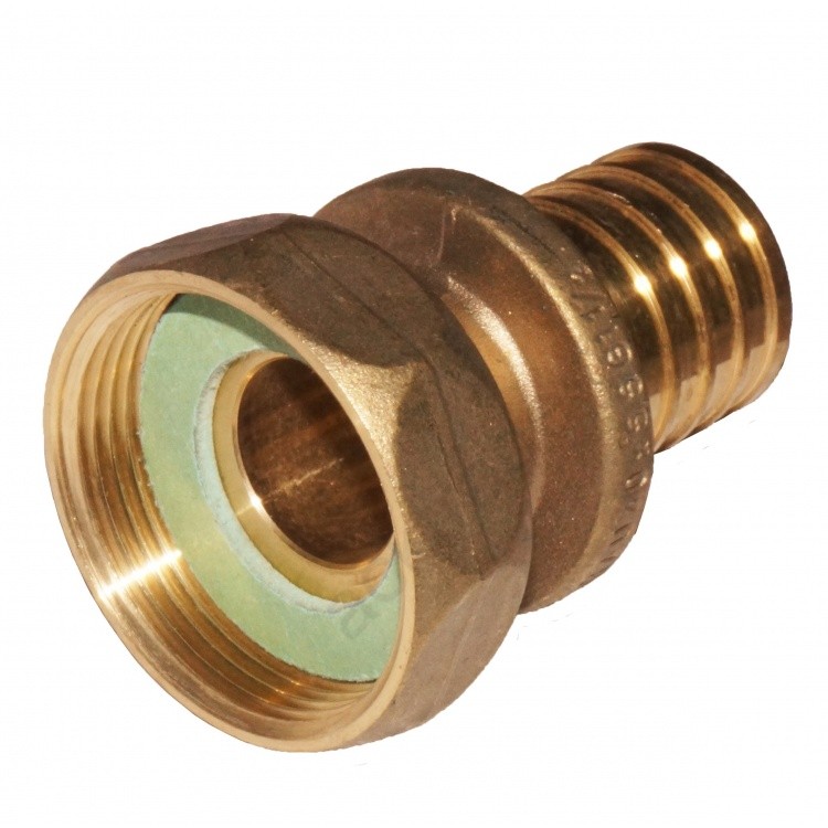

Господа-товарищи, я согласен что чем больше, тем лучше. Можно 20,25,30мм трубу вкрячить. НО. Смысл-то какой в этой процедуре? Щас до магазина дошел, померил сечение переходника Rehau с накидной гайкой 16 на 1/2 - 9,5мм. ВСЕГО! Т.е. меньше чем самая тощая 16-я труба. К сожалению, в магазе не было переходника 20 на 1/2 и 25 на 1/2. Хотел их сечения промерить. Ни у кого под рукой нет такого переходника случаем? Чертежей переходников rehau с размерами проходных сечений в яндексе тоже нифига не находится. :(
Ну так вот, если (допустим!) проходное сечение штуцера с накидной гайкой 20 на 1/2 будет таким же 9.5мм, зачем городить огород с трубами 20,25 и т.д. ??? Смысл какой будет практический?

Да, 2 раза написали что лучше толще и т.д. Вопрос конкретный - какой диаметр самого узкого места фиттинга rehau 20 на 1/2? сколько мм?? 11? 12? У рехау 16 на 1/2 9,5мм - только что померил.

АПОСТОЛ, затем, что фиттинг с гайкой на 1/2 будет ограничиваться диаметром самого фланца 1/2. Прокладка зеленая в любом случае 11мм будет на полудюймовом штуцере.

Rosales написал: Можно 20,25,30мм трубу вкрячить. НО. Смысл-то какой в этой процедуре? Щас до магазина дошел, померил сечение переходника Rehau с накидной гайкой 16 на 1/2 - 9,5мм. ВСЕГО! Т.е. меньше чем самая тощая 16-я труба.
внутренний диаметр отдельного участка не имеет такого значения, как внутренний диаметр всей подводки
