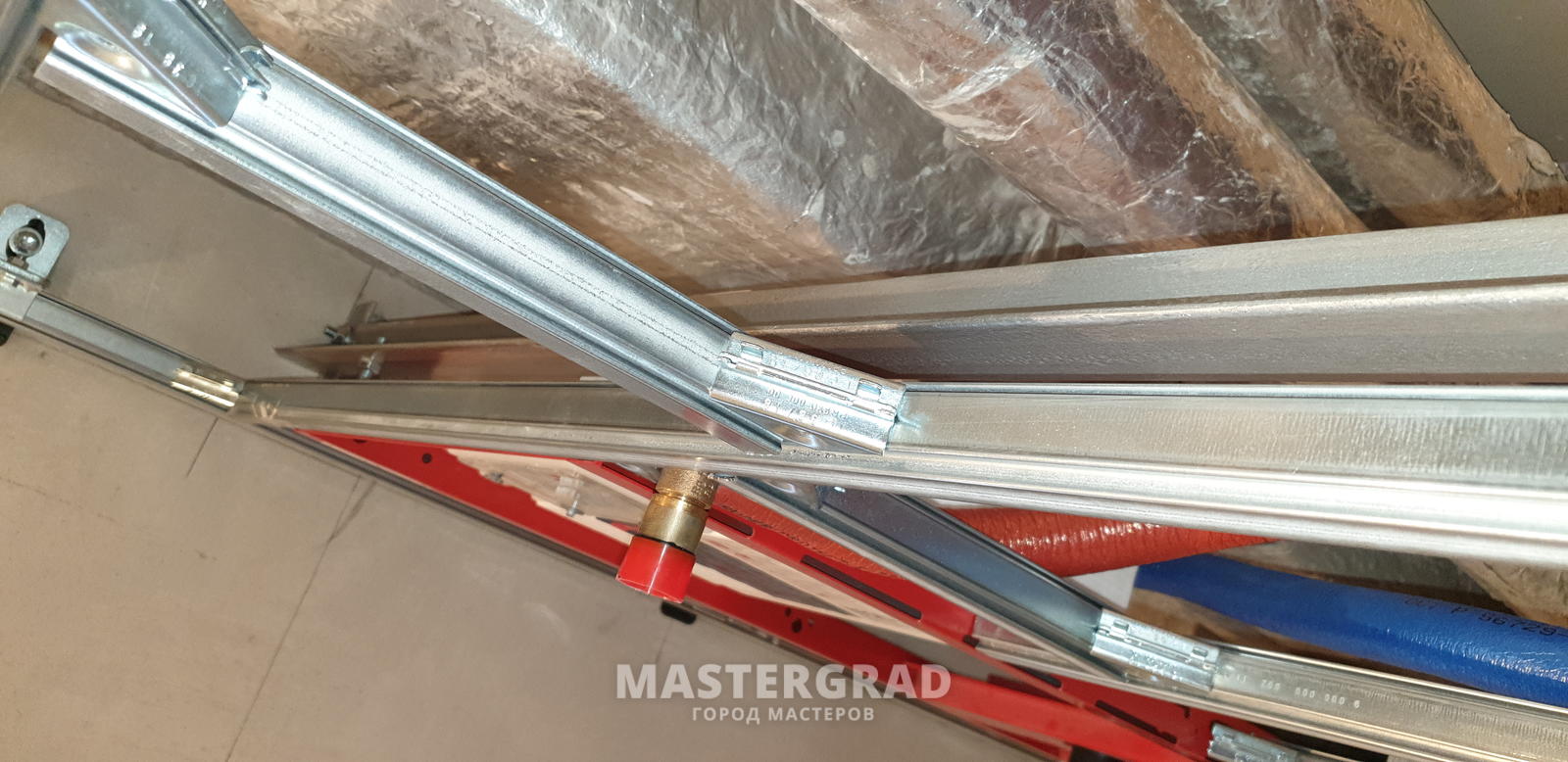

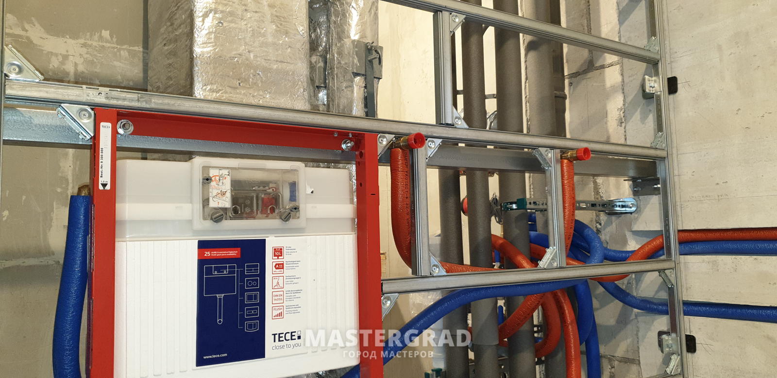

Понятно, спасибо. То есть вопрос - жестко закрепить накрученный кран на розетку, верно? За герметичность можно не опасаться?
ser000
ser000
Регистрация: 09.04.2013
Сообщений: 10851
11.07.2019 в 15:08:30
Lexxxer написал: За герметичность можно не опасаться?
Шанс есть. Хоть какую-то гарантию может дать опресовка, но ни что не вечно, особенно подвергшееся нештатной нагрузке.
Lexxxer написал: То есть вопрос - жестко закрепить накрученный кран на розетку, верно?
Основной вопрос жестко закрепить крепление крана, что бы однажды кран вместе с трубами или их остатками не вышел из стены.

Если честно совсем не понятно зачем крепить на обшивку не предназначенные для этого фитинги, если проще было нормально закрепить именно уголки с креплением на каркас

Это все конечно красиво, но у меня было сделано не так. Переделывать сейчас возможности нет, а на будущее - спасибо буду знать

Lexxxer написал: Может кто еще мнение выскажет.
Lexxxer написал: То ли фитинг внутри трубы провернулся, то ли трубу на скручивание повело.
Через фитинг и можно посмотреть, если труба без деформации, то значит фитинг крутануло. Если труба, то не страшно, но фитинг - не знаю...
