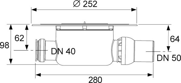

Кто что сможет подсказать по данной схеме? Куда лучше установить трап и душ со смесителем? И какого типа выбрать трап. Если кто то посоветует какие то конкретные модели, буду признателен. По схеме. От унитаза после поворота ревизия ->отвод30° -> труба 110 (на ней наверное будет тройник для подключения рукомойника) -> отвод 30°-> затем или труба 110 или тройник 110-50-110*45°-> и все это втыкается в крестовину которая в отвод и далее в тройник стояка. Там где прямоугольники пунктирные это варианты размещения трапов. Кругляши и вопросы это точки установки душа возможные. Картинка с экрана компьютера более приближенная к реальности, эскиз для понимания последовательности. Вход в душ будет от стены между туалетом и ванной, там где на эскизе 2440 написано) Кто что скажет?

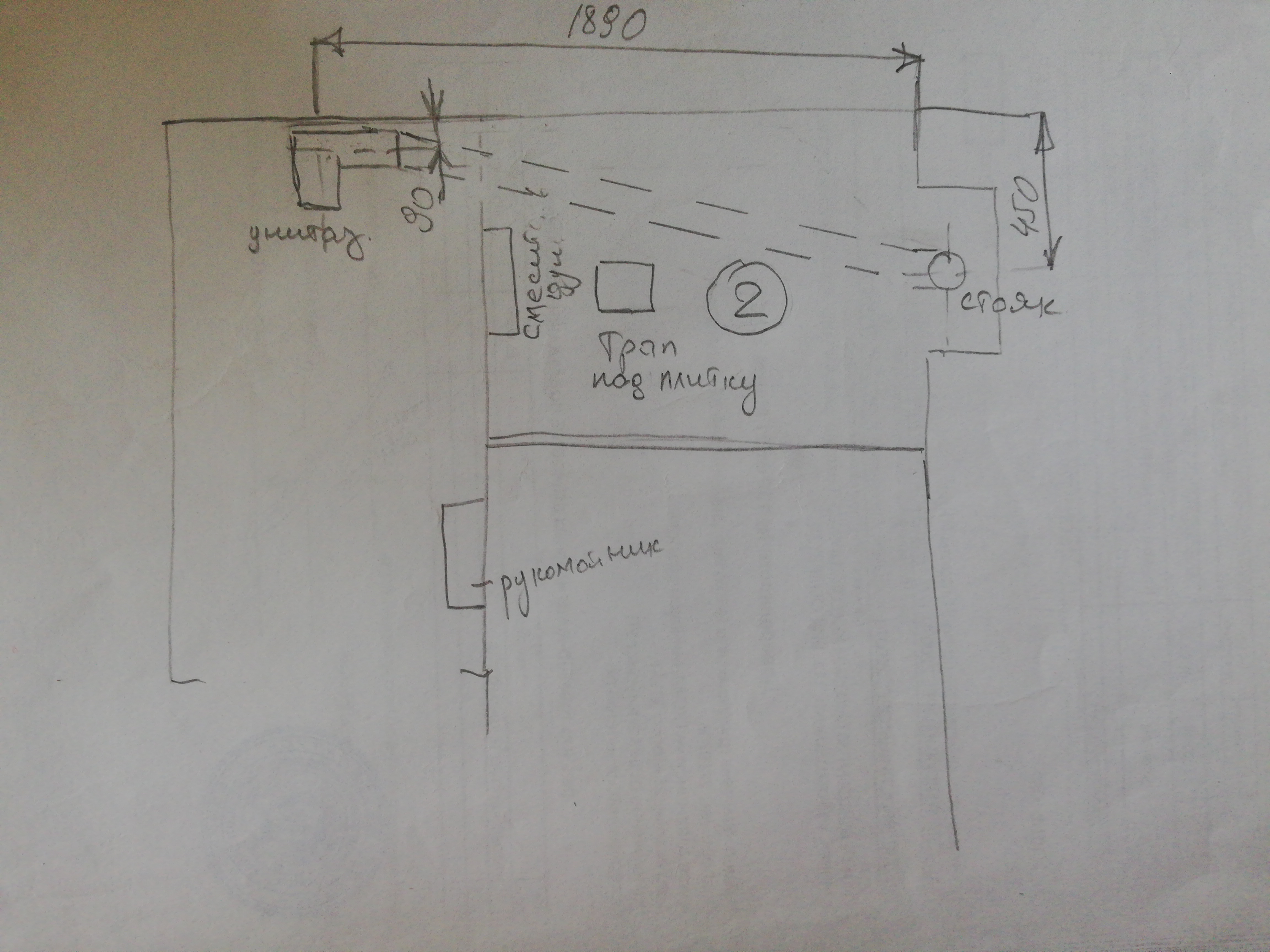

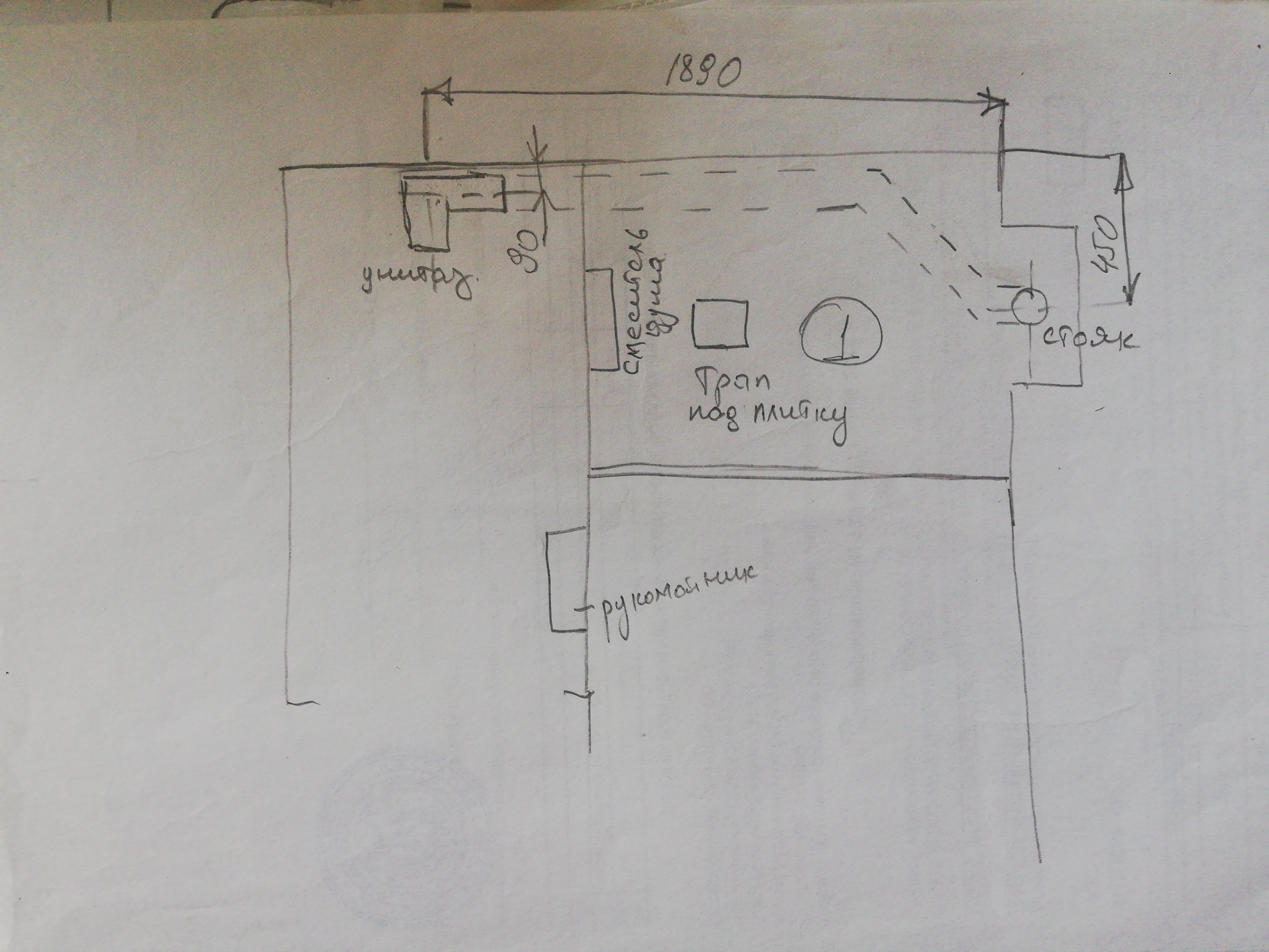

Если кто то дельным советом поможет буду признателен. По схеме на фото, как лучше подключиться к стоянку?
От инсталляции пустить 110 трубу вдоль стены и ближе к стояку поворотами по ?°подключить к стояку. (Угол отвода буду смотреть на месте, вроде 30° получается. На схеме это вариант 1.
Сразу от инсталляции поставить отвод, потом прямой участок трубы, потом ещё один отвод для входа в стояк. Вариант 2.
В эту же трубу надо подключить слив от рукомойника в туалете, слив от трапа. Или же поставить тройник на входе в стояк 110-110-50, разделив туалет и душ с рукомойником? Трап будет ТЕСЕ, в него можно будет подключить рукомойник, думаю 40мм трубы хватит.

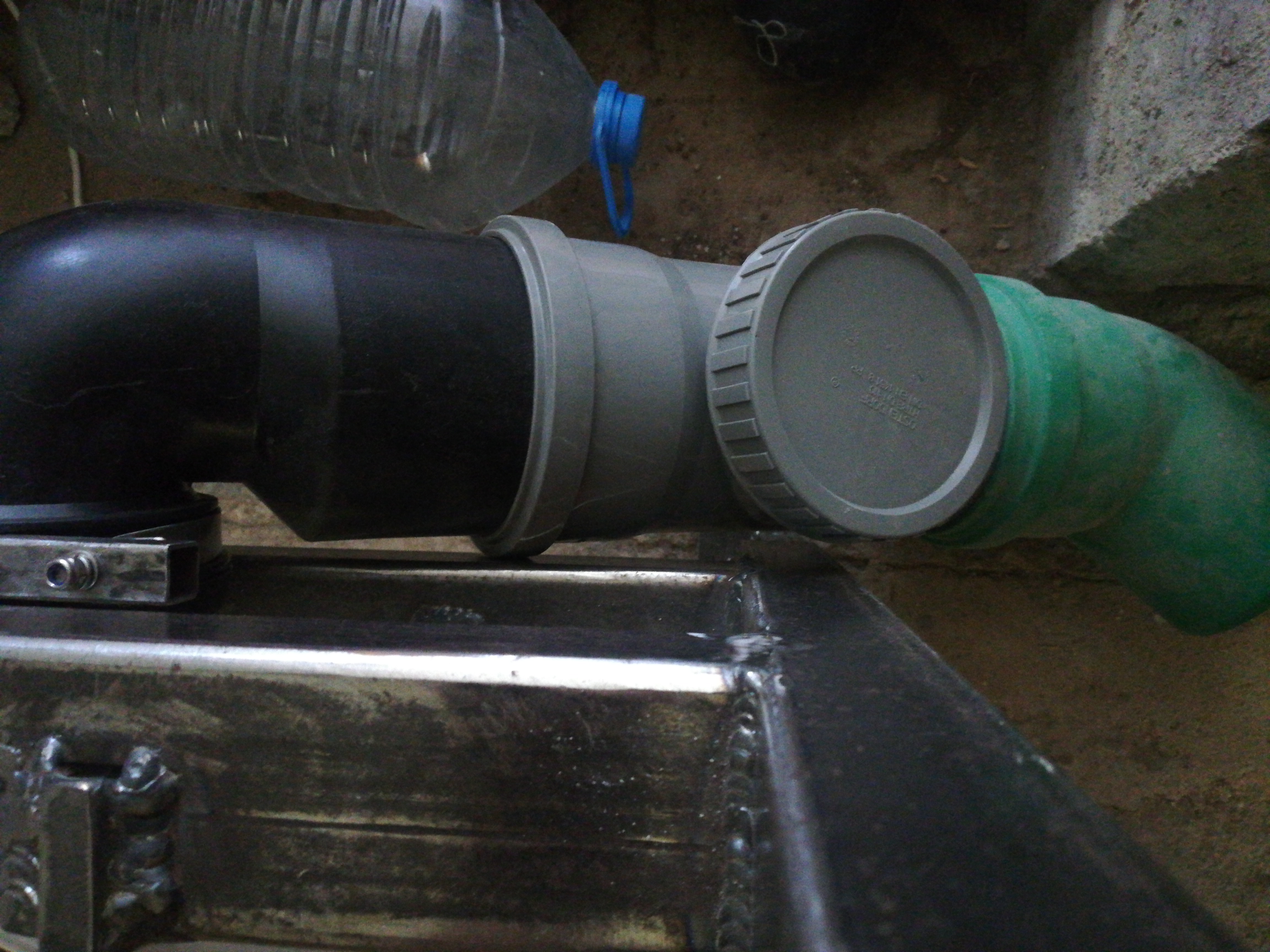

Имеет ли смысл сразу после отвода который идёт от унитаза поставить ревизию,сделав лючок для доступа к ней?
jordan777
jordan777
Регистрация: 02.02.2015
Минск
Сообщений: 90
11.09.2021 в 15:46:01
Имеется ли смысл в такой ревизии?
