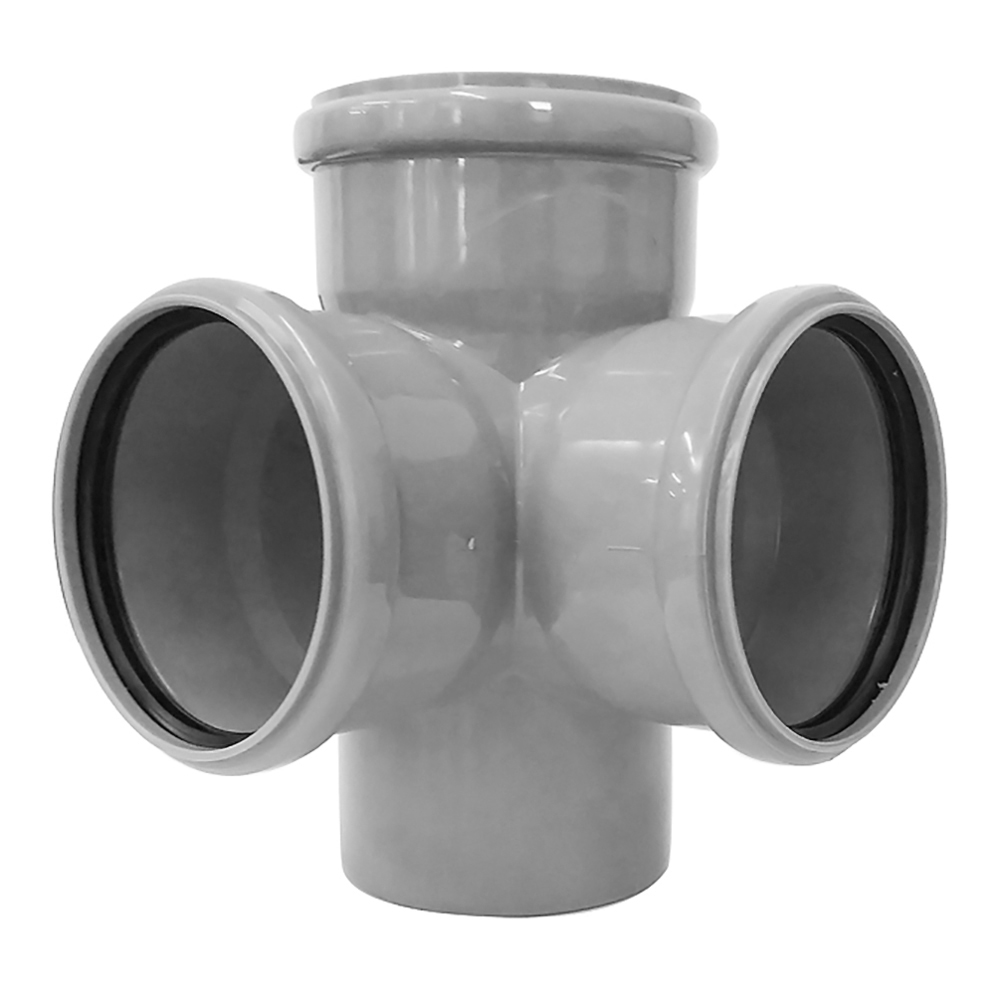

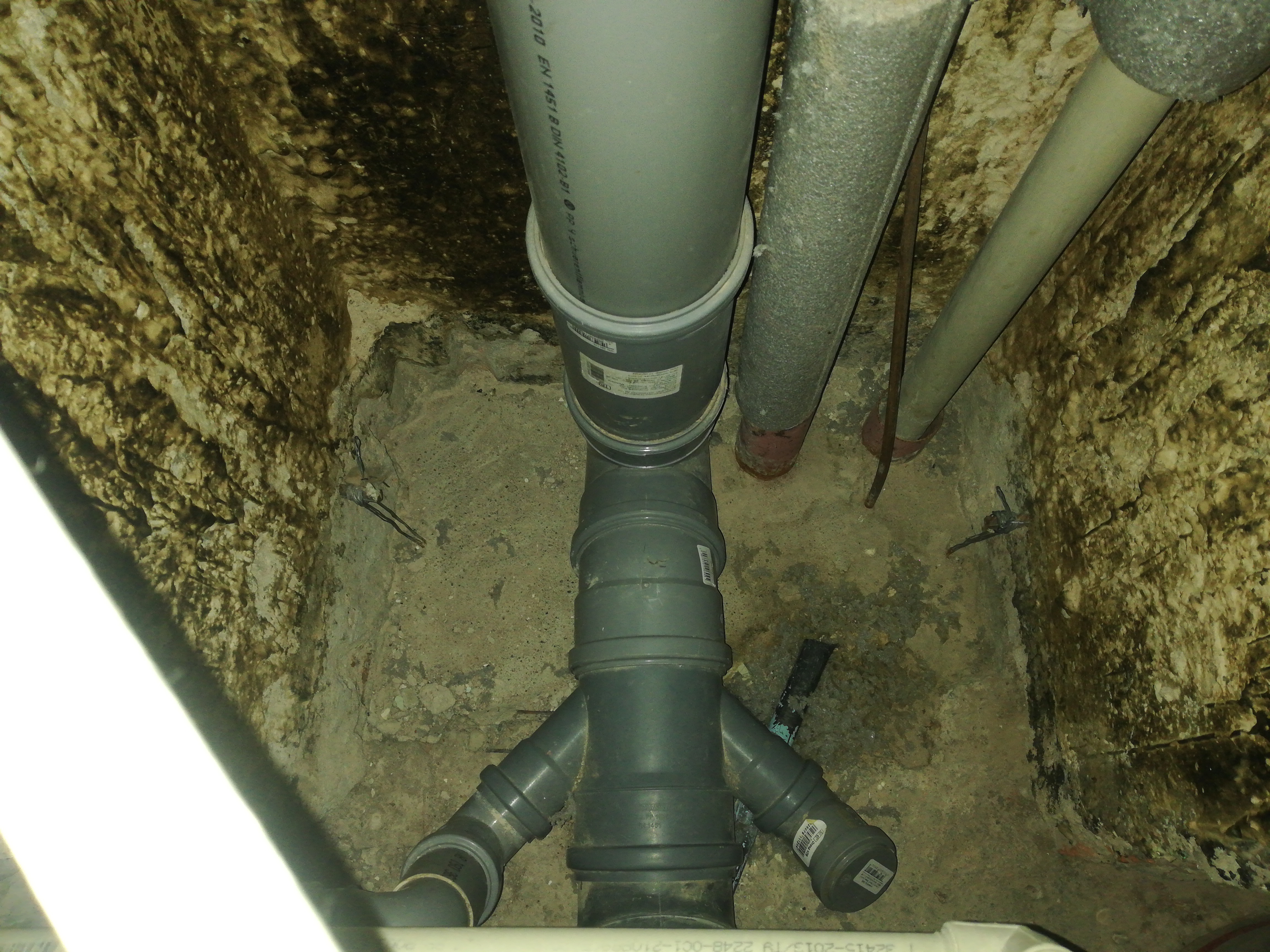

Inter куда здесь можно было поставить крестовину?

jordan777 написал: куда здесь можно было поставить крестовину?
jordan777, Ровно туда, куда воткнули тройник.

jordan777, можно было бы пониже на 25 мм Двухплоскостная крестовина нужна в стояк с редукцией 50 в одном из отводом = минус 25 мм от высоты с отводом в 110 одноплоскостной крестовине. Толку от 67 тройника не много, только лишний шум. От захлеста эффективны закругленные тройники

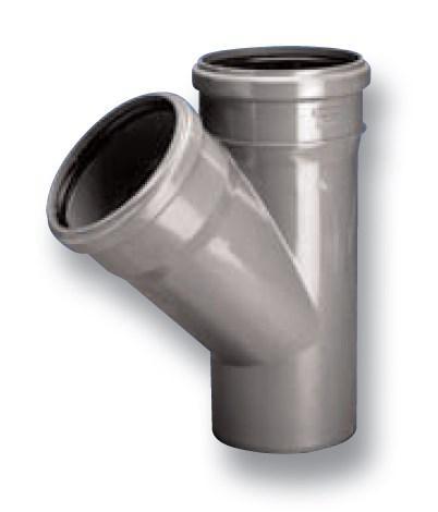

Такая я так понимаю? Просто когда я советовался по переборке стояка здесь, про крестовину все промолчали. И честно не особо понимаю зачем крестовина. Ниже опустить 110 от унитаза она бы не дала все равно.

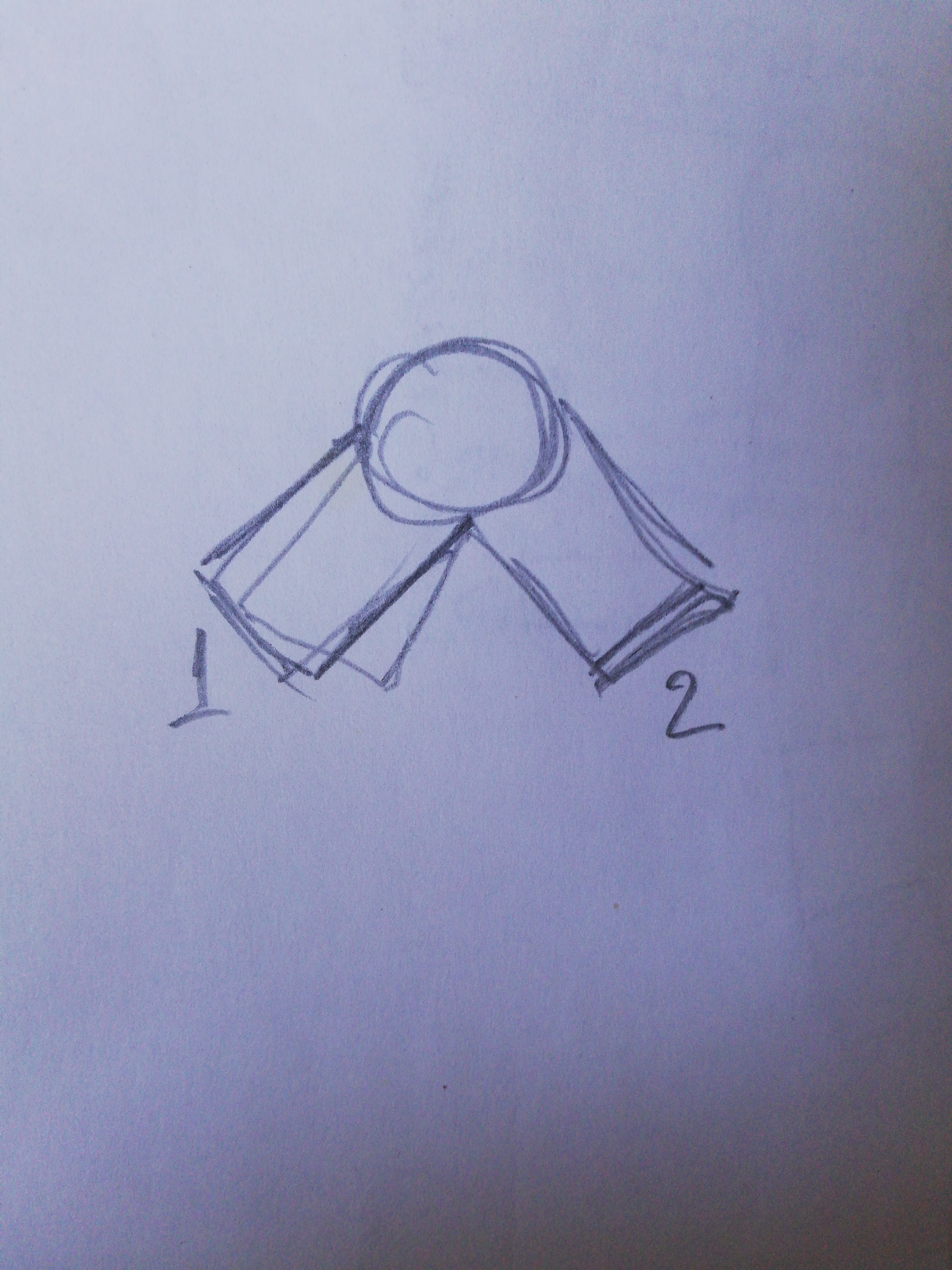

Ориентация должна была быть такой? А для чего мне эти - 25мм? Если высоту стяжки задаёт 110труба. А что бы подключалось к входу 1 и 2?

jordan777 написал: Такая я так понимаю?
Тогда надо было такую ставить, сейчас можно заменить на похожую, только не 87, а 67 градусов.

jordan777 написал: Если высоту стяжки задаёт 110труба.
Нет, если пойдет одна магистраль в стояк, то трап надо будет значительно поднять выше. Центр его выпуска должен будет находится если не на уровне верхнего края трубы, то разве что чуть ниже. А где при этом окажется верх?
jordan777 написал: А что бы подключалось к входу 1 и 2?
Очевидно, трап в "2"... с таким расположением. Но если ещё не возвели перегородки-то советую вернуться к прежнему плану. Он был сильно лучше, там надо было добавить несколько штришков-и получились бы нормальные раздельные санузлы. И без :tambourinedance: обойтись получилось бы.

Inter , стояк давно и хорошо забетонирован, а что мешает сейчас в тройник воткнуть тройник 110 * 110 ×45°
В косой подключить унитаз и кухонный слив. В прямой душ и умывальник ванны. Первоначальный план это там где перенос ПС? Перегородок нет. Там короба придётся в ванной делать чтобы 110 труба не видна была, а вот короба, не хочется городить.

jordan777 написал: стояк давно и хорошо забетонирован
Тройник забетонирован? :cool:
jordan777 написал: что мешает сейчас в тройник воткнуть тройник 110 * 110 ×45°
А что это даст? Но пытайтесь-выбора то большого нет-с такими то бетонными подходами.
