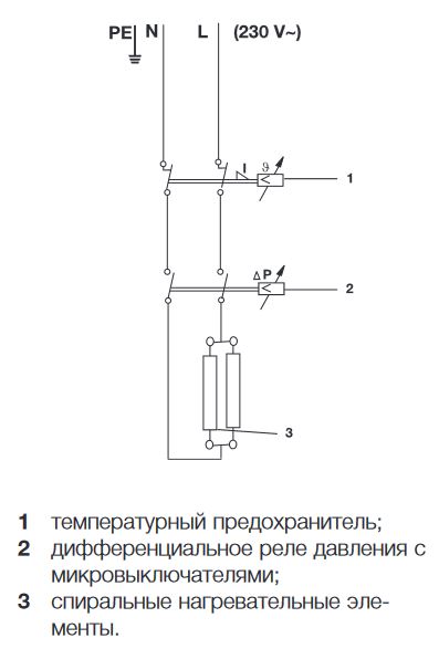

AKI, по вашей рекомендации купил Electrolux NP6 Aquatronic 2.0 Сегодня забираю с магазина, но появились некоторые вопросы в связи с приобретением :) Самое первое, можно ли повешать его, перевернув под 90 градусов? Либо вообще выходами вниз? Т.к. подводка у меня жесткая и снизу уже сделана. Второе это клапан аварийного сброса давления. У меня он есть на 0,6 бар. Нужно ли его установить на вход? И вообще какая у него защита от взрыва? Совсем не хочется подвергать людей опасности. Ну и третье, если я его подключу на один диф автомат с кухонной плитой и его линия будет постоянно включена, на сколько это опасно? Есть ли у него свой выключатель?

mpmaks90 написал: Второе это клапан аварийного сброса давления. У меня он есть на 0,6 бар. Нужно ли его установить на вход? И вообще какая у него защита от взрыва?
Видимо не 0,6 а 6 бар. Такой клапан нужен, если у вас установлен обратный клапан между магистралью и нагревателем (из инструкции). Я бы дополнил что, если у вас установлен обратный клапан и/или редуктор. Защита в водонагревателе только от перегрева. Поэтому, если у вас стабильное и невысокое давление в магистрали (что бы во время скачка не полилось из клапана сброса), то я рекомендую поставить такой клапан на вход.
mpmaks90 написал: если я его подключу на один диф автомат с кухонной плитой и его линия будет постоянно включена, на сколько это опасно? Есть ли у него свой выключатель?
Вот схема:
Никаких дополнительных выключателей у нагревателя нет. Поэтому как минимум свой АВ 2P желателен. Крайне. Я такой устанавливал. Держать водонагреватель все время под напряжением нельзя. Тем более что будете перекрывать его. Общий диф или отдельный неважно, тут скорее номинал дифа влияет. Если заземления (PE) в квартире нет, то 10 ма (как для влажных помещений) надо бы. Наши электрики могут поправить если что. Они любят такие темы :)

AKI написал: Никаких дополнительных выключателей у нагревателя нет.
Примитивно! С али экспресс у них по серьезней начинка...

mpmaks90 написал: С али экспресс у них по серьезней начинка...
Вопрос лишь как она работает.
IMHO - чем меньше электрических выключателей "у воды" тем спокойнее можно руки совать в сантех шкаф.
Минус шведа - пожадничали на светодиод, что он под напряжением.
