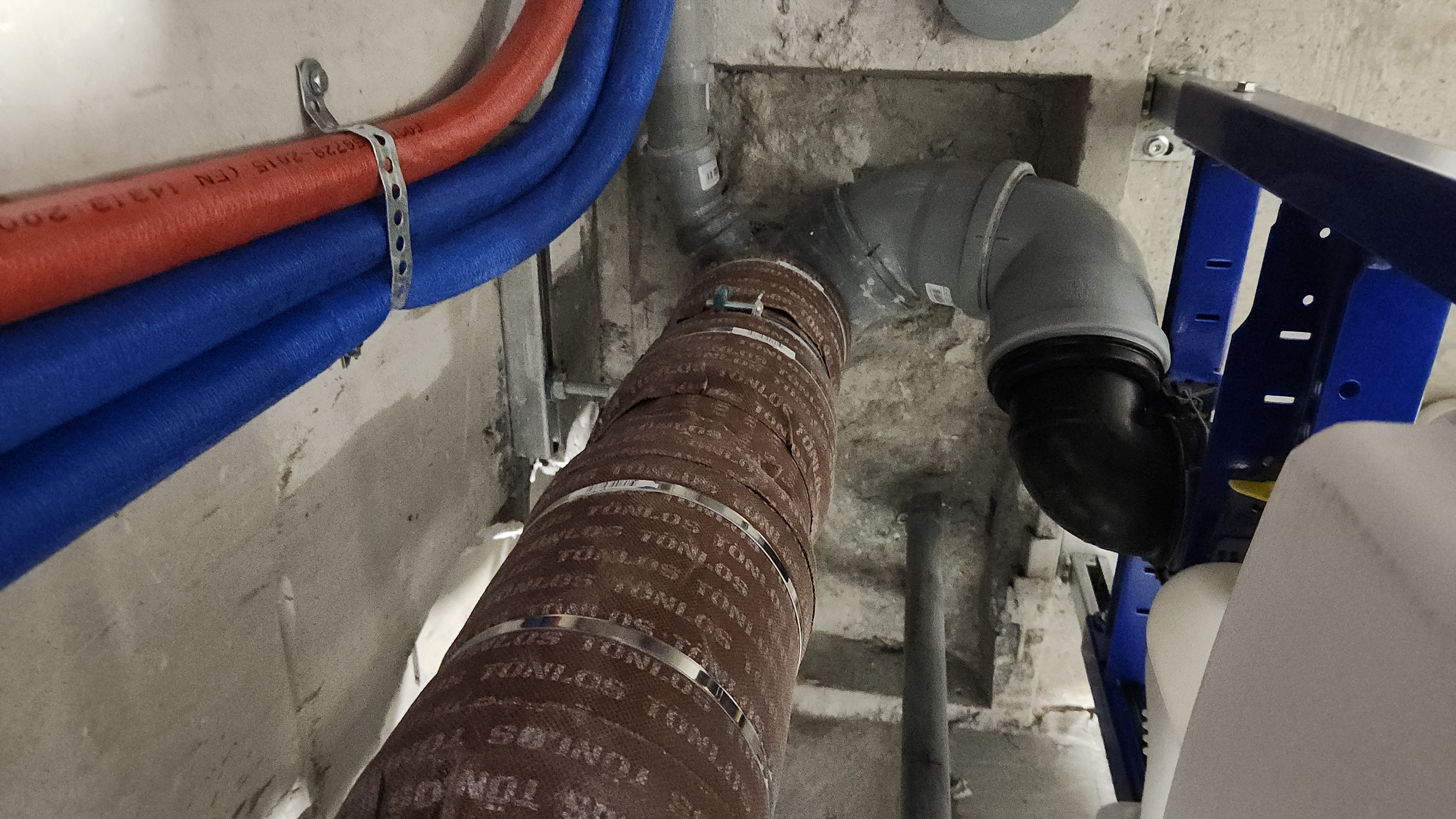

Вечером отправлю фото канализации. Видится мне, что это на самом деле невыполнимо без заужения диаметра до 90 мм. Но на 90 градусах это, возможно и вправду рисковано. ). Скорее всего придется мирится 46 см высотой унитаза..
Кстати, для того, чтобы заменить крестовину совершенно незачем
"(перебирать стояк и разбивать межэтажное перекрытие к соседям - тоже веселое мероприятие"
Не придумывайте. Всего лишь надо убрать мусор вокруг труб. Там нет "перекрытия", не пишите ерунды, если не знаете. Не хотите или не можете делать нормально, так и скажите, продолжайте читать отзывы.
крестовина вставляется в трубу, которая идет к соседям снизу. Чтобы достать старую крестовину нужно ее на 5-7 см вытащить вверх. сверху в крестовину вставлена другая труба стояка, которая идет к соседям сверху. Так как же я все таки подниму плотно стоящую в середине стояка крестовину на 7 см вверх??? хммм наверное надо у всех соседей до кровли выдолбить перекрытие и поднять на 7см весь вышестоящий стояк? Муфту ставить предложите за инсталяцией, чтобы потом наверняка потекла, шикарный совет. "все то убрать мусор", "лень". Как все просто, "все дураки, а я дартаньян".

Во первых - в перекрытии ниша/окно в плите. Ни о какой "долбежке перекрытия" речи быть не может в панельном доме. Да, и в любом другом, как правило.
Нижняя труба, которая к соседу, раструбом выше уровня перекрытия. Уборка мусора и раствора ничем не грозит. Конечно, пылесос строительный надо нормальный. Я бы даже сказал не просто строительный, а промышленный. Откуда у простого сантехника пылесос?
До и после одного и того же стояка, см.фото. Мусор надо убрать. Оценить состояние. В любом случае. Даже, если не менять крестовину. Вы же зашиваете наглухо. Потом будете кусать себя за все части тела, потому что будет поздно.
20231127_230337 IMG-20231214-WA0004
А вы как себе представляли установку инсталляции? Отзывы, от слабоумных бездельников, мало толку читать. Надо нормально вникнуть в вопрос. Желательно финансово, если сами не можете.
