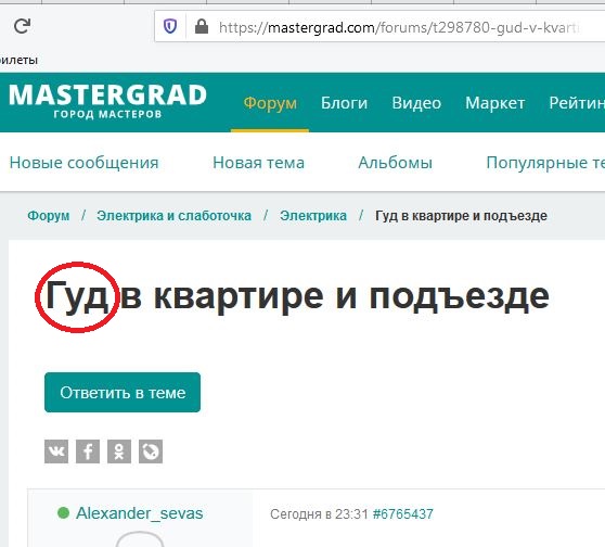

"Гуд" в названии темы - это русская транскрипция слова good (англ), т.е. "хорошо"
