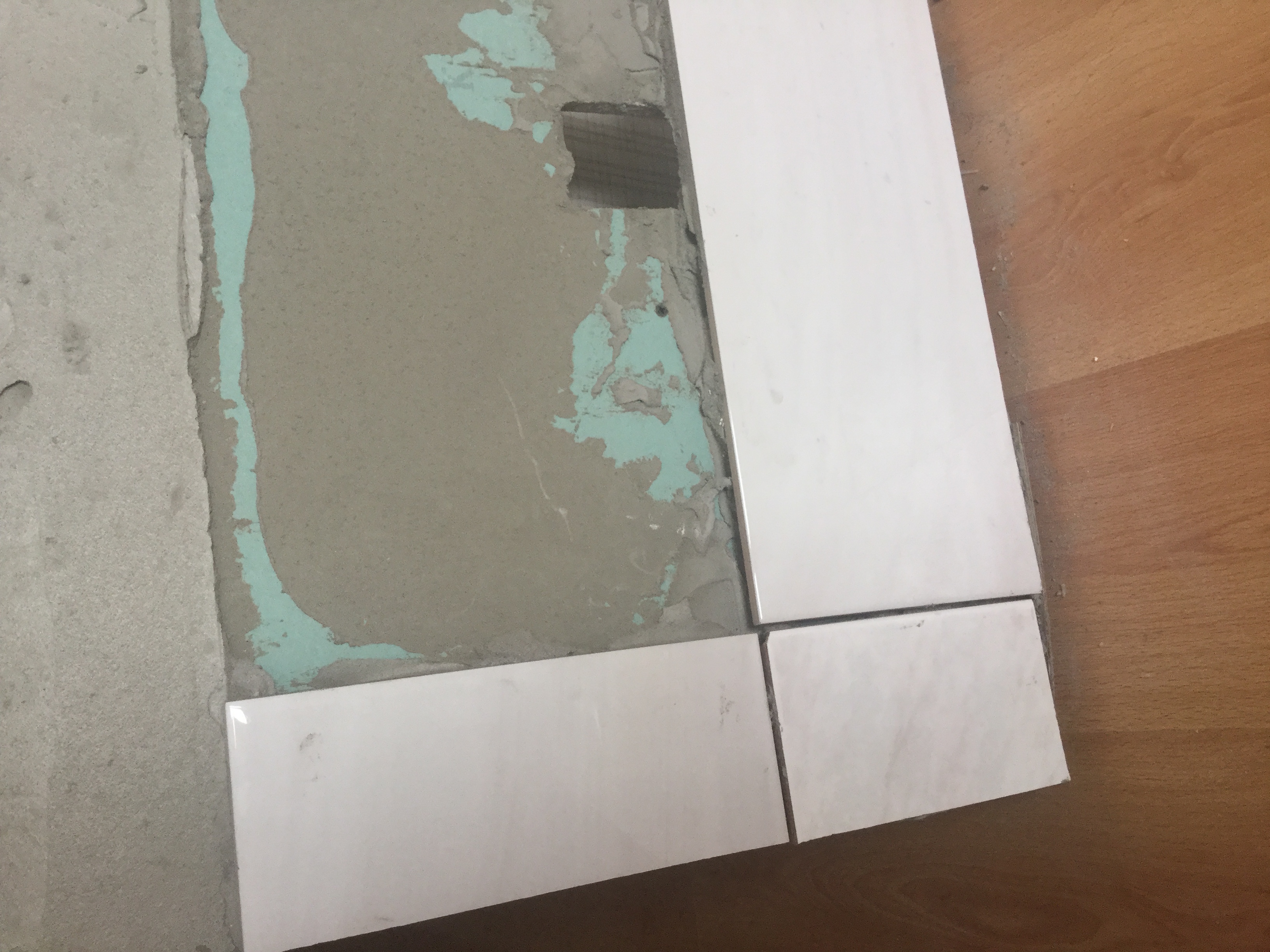

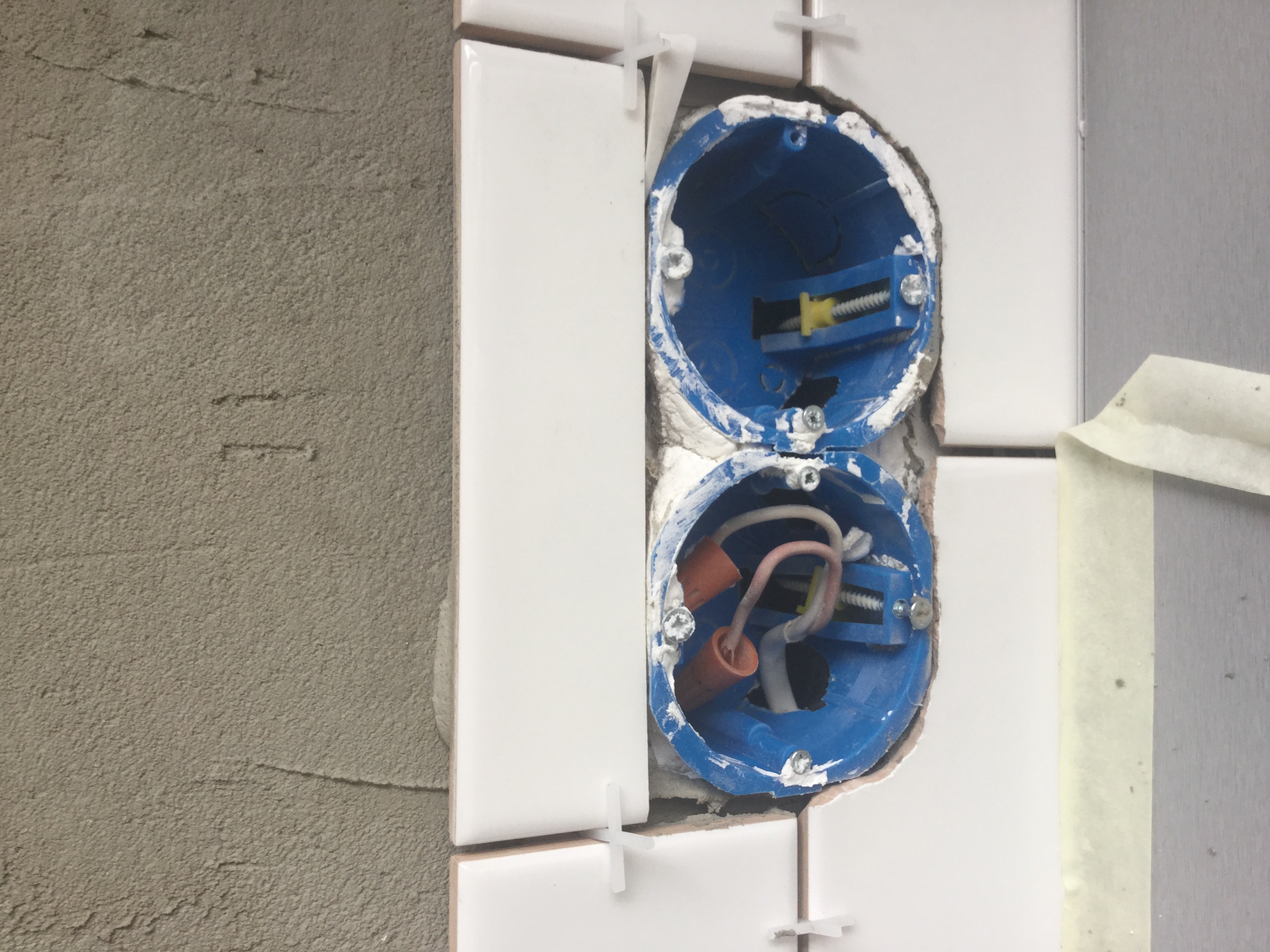

Продолжение истории: В кухне мастер плитку снял, на снятой плитке - небольшие островки обоев, поставил направляющую по нижнему ряду - первый ряд выложил, нашла несколько неровно положенных плиток - переделал. Вроде ровно, но как проверять ровность следующих рядов - не знаю. На гребенку мастер не кладет. Верхний слой плитки - частично без клея - сверху клея нет на 2-2,5 см из 7,4 см (плитка 7,4 х 15), толщина клея 0,5 см. Будет ли держаться? Проштробил стену под розетки - из них дует ветер при чуть приоткрытом окне. Это нормально?

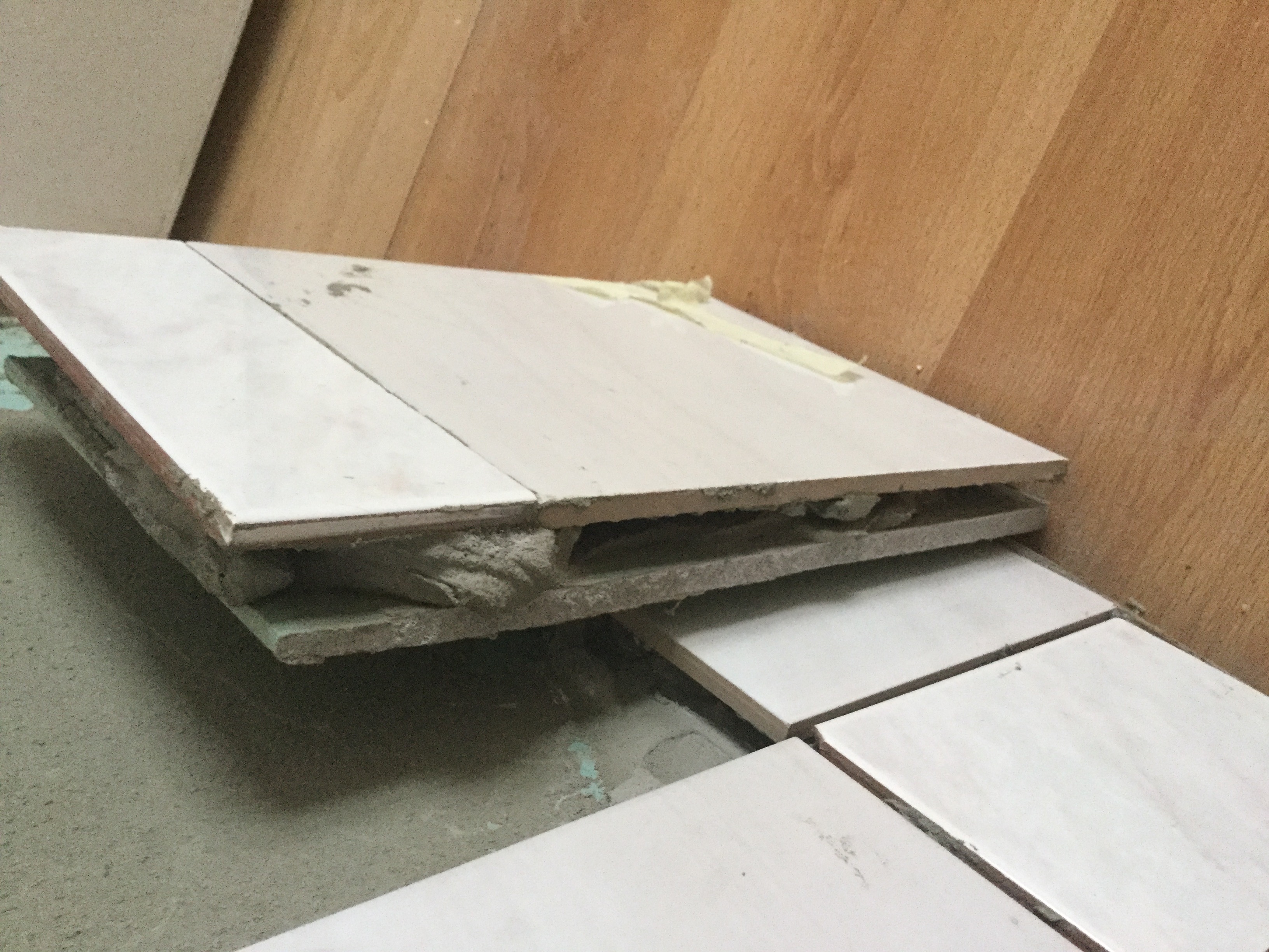

И тот же мастер делает туалет. Стены выложил сносно (ошибся в рисунке в паре мест, но вроде обещал переделать). Но вот короб что-то не удался. Уложил плитку неделю назад, я задела плитку на коробе - плитка оказалась у меня в руках. Это нарушение технологии или такое возможно? На фото кусок короба с оторвавшейся плиткой. Сам клей какой-то очень рыхлый, незастывший.

*Keyra написал:** на снятой плитке - небольшие островки обоев
:eek: Это как у вас основание подготовлено? плитка прямо по обоям? Сейчас вас тут напугают, что фартук весь пластом вместе с обоями отойдет.

*Keyra написал:** Это нарушение технологии или такое возможно?
Мне кажется данный работник и плитка не совместимы. Возможно список ограничений далеко не полон. Задумайтесь, пока не слишком много напортачил.

Keyra написал, или так и должно быть?
чтоб плитка Вам в руки сыпалась ? :nо: да он там у вас бутерброды лепил (гипс-клей-гипс-клей-плитка) В принципе, такой метод имеет право на существование, но обязательно усилять (саморезы,дюбеля) либо на перлфикс. Но такой финишный слой никакой фикс не удержит. Что касаемо розеток -- у вас не те подрозетники установлены. Нужно для полнотелых стен.

Covboy, подрозетник для полнотелых стен - т.е. для бетона, без дополнительных лапок. Типа такого:ссылка Мастер об этом должен был знать?
