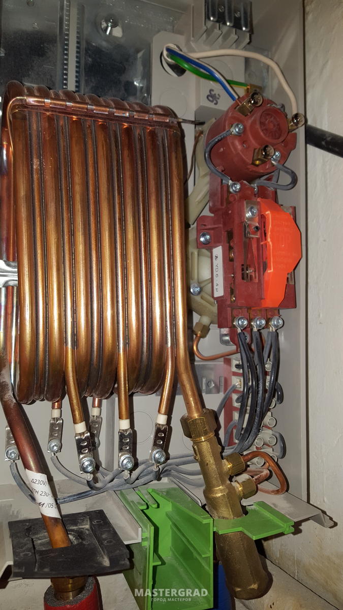

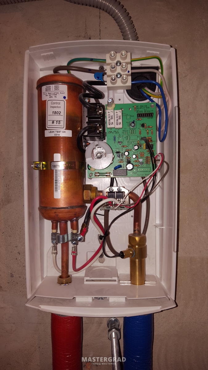

СтранникXXI, dokar, Так это и в инструкции к вн, я ставил термекс, внутри все то же самое, как и у многих других
Наверное да, надо 6 с запасом. А диф на него исходя из 4 Но это не плита, он включается вместе с водой
А вот и сименс, вроде как с возможностью к 3 фазам
Вот еще штибель Чуть подороже, но тоже на 8
