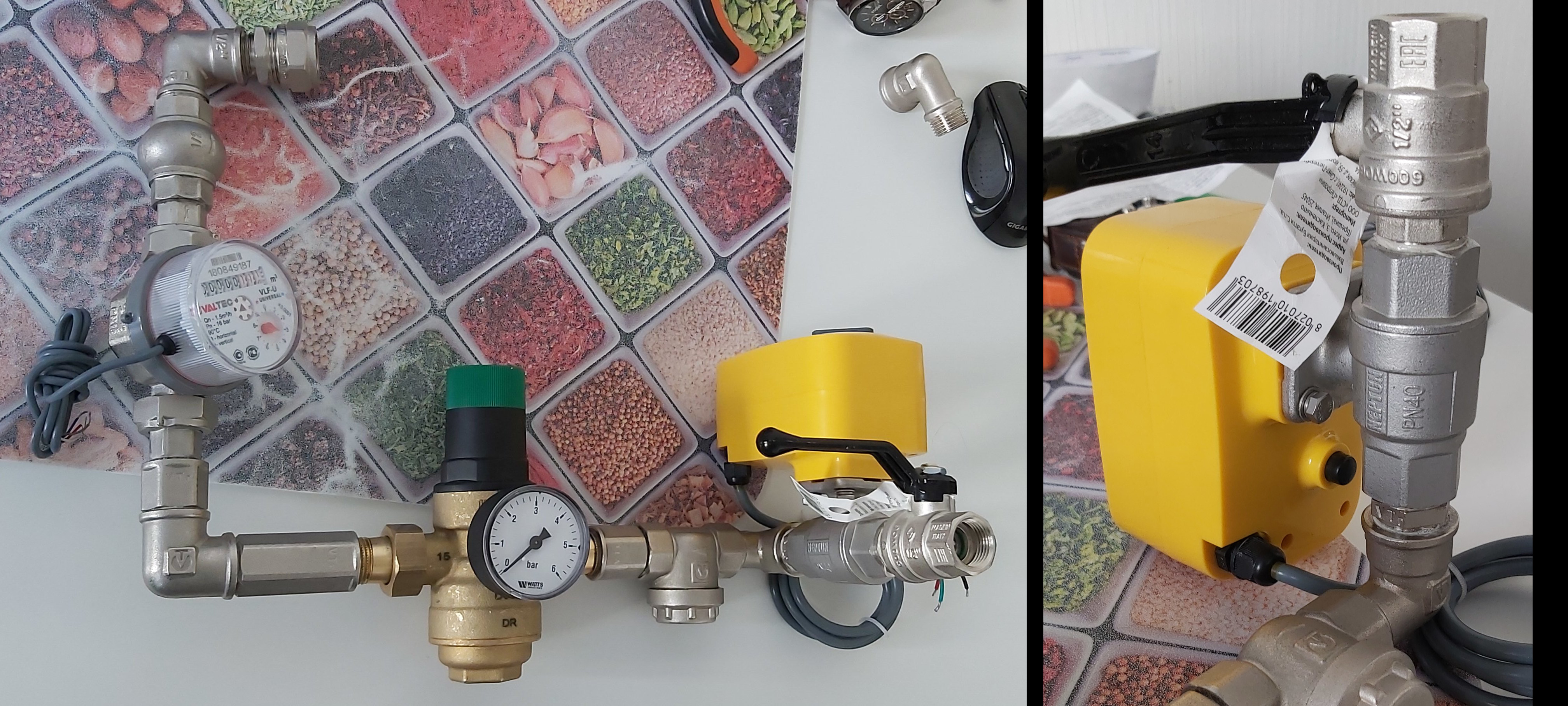

pesego написал: объем воды должен попадать в квартиру за единицу времени? Может есть какие нибудь рекомендации?
ser000 написал: зависит от ваших потребностей
Исходя из этого и проектируют водопровод. Если речь идет о проектировании. Начните с описания хотелок и конкретики дома.
Для практической пользы рекомендую нарисовать схему того, что будет и попросить ее покритиковать. Ибо если фото (начала монтажа) ваше, то уже есть косячки.
P.S. Переварить отвод от стояка на 3/4 может не дать УК. Ибо это вмешательство в общедомовую инженерку. Хотя те отводы что есть расположены по-уродски.

AKI, Схема кран-сервокран-фильтр-редуктор-счетчик-клапан-метапол_до_коллектора-коллектор-компенсатор
так для ГВС и ХВС. водогрей так же объединяет коллекторы ГВС и ХВС.
AKI написал: то уже есть косячки.
в чем именно?

pesego написал: Схема кран-сервокран-фильтр-редуктор-счетчик-клапан-метапол_до_коллектора-коллектор-компенсатор
С такой "схемой" из одного предложения, косяки не выловишь. Тем более задачу и хотелки описывать видимо тоже лень. Впрочем, ваше дело как к этому подходить.
pesego написал: в чем именно?
ШК на коллекторе.

AKI, > Тем более задачу и хотелки описывать видимо тоже лень.
Я извиняюсь за сумбур. Изначально хотел картинку залить, но не смог найти толкового редактора. Задачи как у всех, наверно, что бы не ошпариться в душе когда в кухне кран откроют. Ну соответственно надёжность.
Шаровый кран на ГВС-коллекторе это ввод с водогрея. Шаровые на ХВС-коллекторе один на водогрей, другой на пожарку. Что бы не заужать горячку в 'эти дни', ну а пожар думаю и так понятно.

pesego написал: Изначально хотел картинку залить, но не смог найти толкового редактора. Задачи как у всех, наверно
Можно залить бестолковую картинку. Но любая схема читается быстрее букв. Редактор (бесплатный) есть у Валтека на сайте. Хотелки и описание выглядят (по минимуму) так: дом - хх этажей ИТП Вода без ржавчины и песка (наблюдение за фильтрами или картинка водоканала) Давление - Кол-во людей в квартире - Кол-во точек подключения, разбежка (длинна и материал труб). Особые хотелки - гиг. душ, фильтр ОО, водогрей на всех сразу и т.д.
Про заужение и детали реализации - после всего этого. Возможно, в голове у вас стройный многотомный и многостраничный план. Но телепатов тут нет и советы будут давать реактивно (если увидят проблему или просто не поймут).
P.S. Для пожарки достаточно одного надежного ШК вне коллектора. Желательно с большой ручкой. Для водогрея надежного ШК с торца коллектора. "Елочная игрушка" (ШК на коллекторе) прикипит в лучшем случае, а дальше потечет или отломится. Много раз это на форуме все это наблюдалось. Поищите.

2й этаж из 12, новостройка про ИТП не знаю, у нашего ЖК своя котельная, ЖК из 6 домов и 3 дет.садов за год в фильтре "аквафор трио" фильтр по цвету как слабый чай, отложений на в раковинах нет глав.инж. уверяет о 7 бар людей два взрослых, с расчетом появления ребенка ХВС-8 точек, ГВС - 4 точки, водогрей не считал. максимум 3,5м. на кухню, ванна 2м. гиг.душ/раковина в туалете(хотелось бы. но может не получится), водогрей 8кВт.
посудомойка под вопросом, пока фильтр будет, а дальше как получится. румойник в туалете совмещенный
с гиг.душом тоже под вопросом. может останется только рукомойник.
Труба от коллектора метапол 16мм henco
AKI написал: Для пожарки достаточно одного надежного ШК
будет кран ниже. на "елке" кран будет открыт всегда(кроме регулярных перекрытий), а ШК будет в легкодоступном месте
AKI написал: "Елочная игрушка" (ШК на коллекторе) прикипит в лучшем случае, а дальше потечет или отломится.
примерно это предполагал, но купился на заверения Валтека. поэтому его поставил в конце коллектора(хоть и приклеил его). если сдохнит можно будет ШК навернуть или вообще его заменить.

Вот это чуток понятнее :). По поводу "перепадов": водогрей судя по мощности - проточный. Причем, с реальным разбором на одну точку. Перепады в этом режиме будут - очень большие и ничем их не исправить. Чуток поможет кран-термостат.
Этаж + давление это хорошо. При таком исходном, копошиться с заменой ввода на 3/4 - смысла нет. А вот редукторы хоники (или тиме) - долго не живут (на ГВС). Кстати температура ГВС какая?
"елочку" всегда держать открытой, а за ней кран... а смысл в "елочке"?
Потребителей много и хорошо, что взяли коллектор с регулировкой. Придушите им прожорливых.
Советую перенести редукторы к коллекторам за счетчики и фильтры. У вас есть Нептуны, поэтому даже если счетчик потечет (что очень маловероятно), то потопа не будет. А проблему с перепадами этим уменьшите.
По компоновке посмотрите в альбомах мастеров. Возможно, сумеете более компактно и гармонично собрать. Или переварите отводы от стояка выше. Это позволит не делать лишнее петляние и метров десять Хенки сбережёт.

AKI написал: хоники (или тиме) - долго не живут (на ГВС). Кстати температура ГВС какая?
температуру не мерил, вроде горячая) а какие редукторы живут?
AKI написал: а смысл в "елочке"?
цельнотянутая;)

pesego написал: а какие редукторы живут?
Вечно не живут ни какие. Но Хоники и их клоны на горячей воде живут мало. ФАР-овские относительно стабильны. Но тоже (по нынешним временам) ремкомплектом запастить - разумно.
Если вернуть Хоники (редукторы) уже нельзя, то подыскивайте ремкомплект. Но не целиковый (пластик живет долго), а манжеты кольца и прокладки. Но не унылый NBR, а Viton. И расположение редукторов выбирайте удобное для обслуживания.
