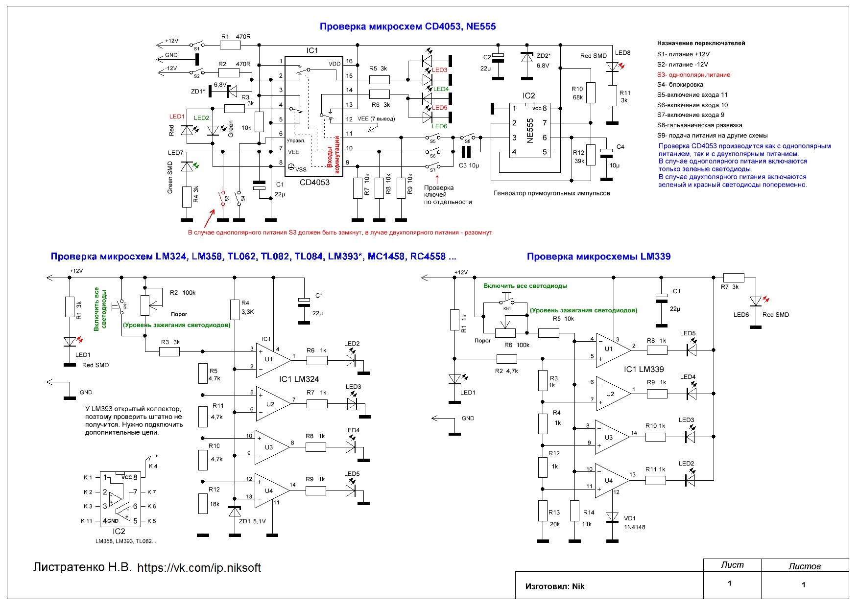

У некоторых производителей она всего до 10,5в, у других до 12

joha, Евгений, меня беспокоит другое. В чём разница между 54 и 74 ? Может всё же тут собака порылась?
30.11.2021 в 10:10:18
ну вот же от ON Semiconductor и тоже самое от Motorola - разница в корпусе, 54 в керамике

Не мучайтесь - это специально выпущенная серия микросхем на +-15в.!!! И их не найти.
06.12.2021 в 05:24:28
ADM05, Ваша теория не работает. 100 РАЗ ПРОВЕРЕНО. Микросхемы сгораю и без нагрузки. Некоторые партии и маркировки сгорают уже при +-9в. Просто начинают греться и сгорают. Все что существует на рынках и али экспресс, чип-дип - не работает. Не зависимо от цены и маркировок. - Даже не думайте тратить деньги. Потрачены сумасшедшие суммы на поиск и проверку таких микросхем. Собиралась схема: Схема собиралась в разных вариантах и с разными стабилитронами и без них и т.д. - Результат один и тот же - всё сгорает кроме "правильных" микросхем. Если бы была у кого возможность собрать и проверить вот такую схему на живом аппарате. Было бы замечательно. Теоретически должна работать. Проверить негде. Сейчас не попадаются такие аппараты.
06.12.2021 в 14:06:04
Да заменить её парой переключающихся оптронов или вообще полевиками с отдельным выводом на подложку, КР547КП1А не пойдёт, она до 30в?

Всем доброго времени суток. Подниму темку. Попал на стол аппарат FIL-Tech TECHNOMIG-240M Описание неисправности со слов хозяина - при работе что-то щёлкнуло и перестал варить, хотя работает. При проверке: на выходе на ХХ 42В (по паспорту 24В) сигналы все чёткие но на HCF4053BE вот такие показания; PIN 1 0 PIN 2 0 PIN 3 0 PIN 4 +4.8 PIN 5 +4.8 PIN 6 0 PIN 7 -15.06 PIN 8 0 PIN 9 +0.004 PIN 10 0 PIN 11 0 PIN 12 -15.06 PIN 13 0 PIN 14 -15.06 PIN 15 0 PIN 16 +14.72
рядом на LM358P сигналы: PIN 1 +11.75 PIN 2 0 PIN 3 0 PIN 4 -15.06 PIN 5 0 PIN 6 0 PIN 7 -1.51 PIN 8 +14.71 поиски схемы пока успеха не принесли. Если есть (появились) какие наработки, буду очень признателен. В шаговой доступности есть только HEF4053BP, изучаю-сравниваю даташиты
