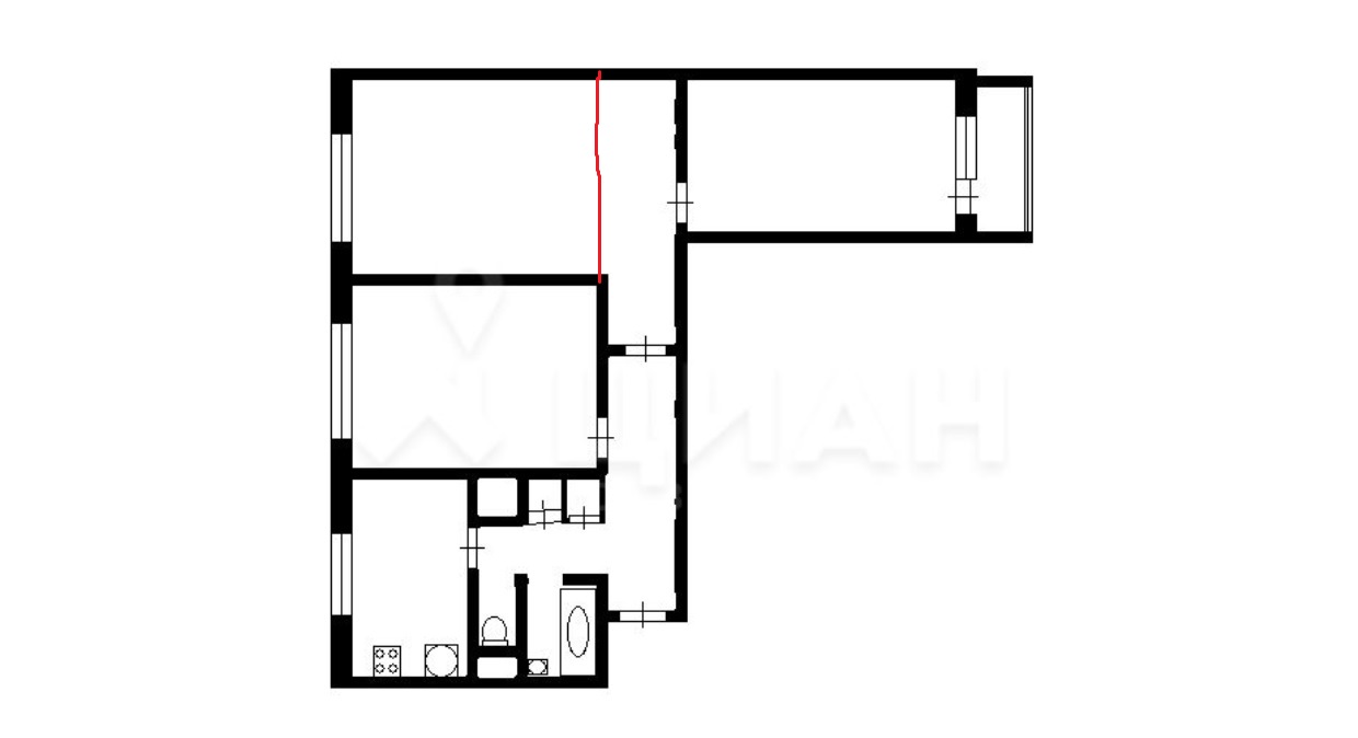

Доброго времени суток. Покупаем квартиру и хотелось бы узнать из чего можно сделать перегородку в комнате? (выделил красным) Нужна хоть какая-то звукоизоляция (чем тише, тем лучше), с дверью. Для чего будет еще использоваться - не известно дом 1970 года, 1605-А, панельный, 1-ый этаж

Кирпич на ребро + штукатурка по см с каждой стороны

Marik13rus, Себе я бы сделал из гкл, то есть профиль кнауф 100мм, обшивка гипрок 15мм армированный. Чем лучше других вариантов - цена, никакой грязи и сырых процессов, никакого штробления под электрику или сантехнику, хорошая звукоизоляция, отличная жесткость. Да, еще скорость возведения, в теории за день можно все собрать и отшпаклевать, на след. день крась-клей обои и живи. Кирпично-штукатурный вариант тоже имеет право на жизнь, но думаю скорее для адептов бетонно-чугунного строительства и строителей советской закалки. Ну и по скорости выложить-заштукатурить-прошпаклевать и далее думаю быстрее недели не выйдет с просушками и прочим, плюс грязь и сырость. И еще, если стяжку делать-переделывать не планируете, то кирпичный вариант это еще один минус, на нее ставить нельзя, то есть как минимум вырезать участок стяжки, потом доливать его.

Vasilich написал: выложить-заштукатурить-прошпаклевать и далее думаю быстрее недели не выйдет с просушками и прочим, плюс грязь и сырость.
кладке устаканиться неделя, штукатурке высохнуть тоже неделя, шпаклевание еще пару дней, шкурение недели три минимум если для себя делать
Marik13rus написал: из чего можно сделать перегородку в комнате?
гипсокартон, пеноблок , керамзитный блок , никак не кирпич

Спасибо за ответы. Кирпич точно не подходит, нужна относительная чистота, в короткие сроки и относительная тишина Рассматриваются варианты: ДСП, фанера, встроенный шкаф перегородка купе/с распашной дверью

О как, все советчики - мимо, тут тихо и чисто надо, может шторку просто повесить тогда ;) Кстати, как перегородку из дсп или фанеры ( а что так можно ? ) сделать тихо не в курсе, может тут подскажут. Из гкл, например весь шум это пара-тройка десятков отверстий в несущих элементах перфом с буром 6мм, и то если там не дерево, к примеру.
