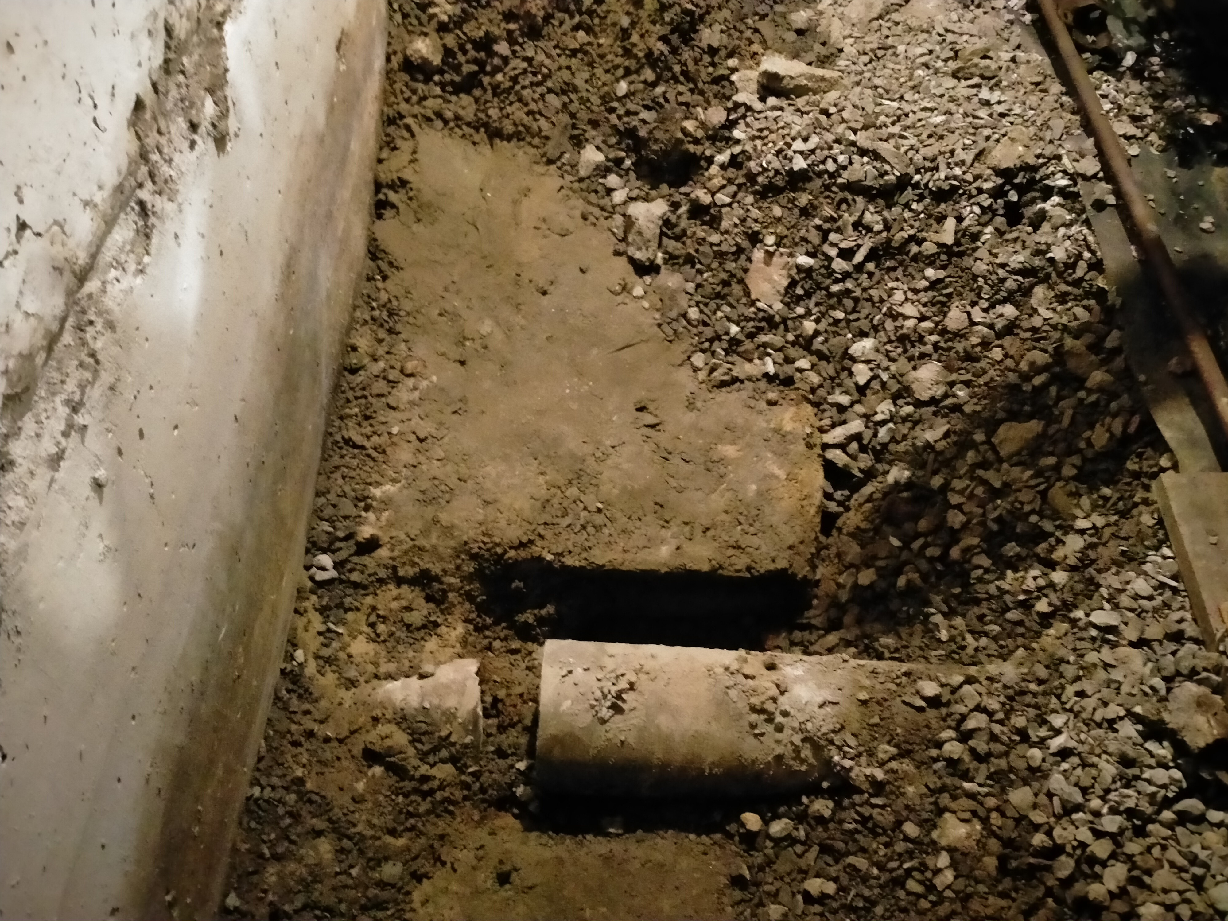

Dmitriy_D написал: Добрый день всем. Нужен совет как быть и что можно сделать.

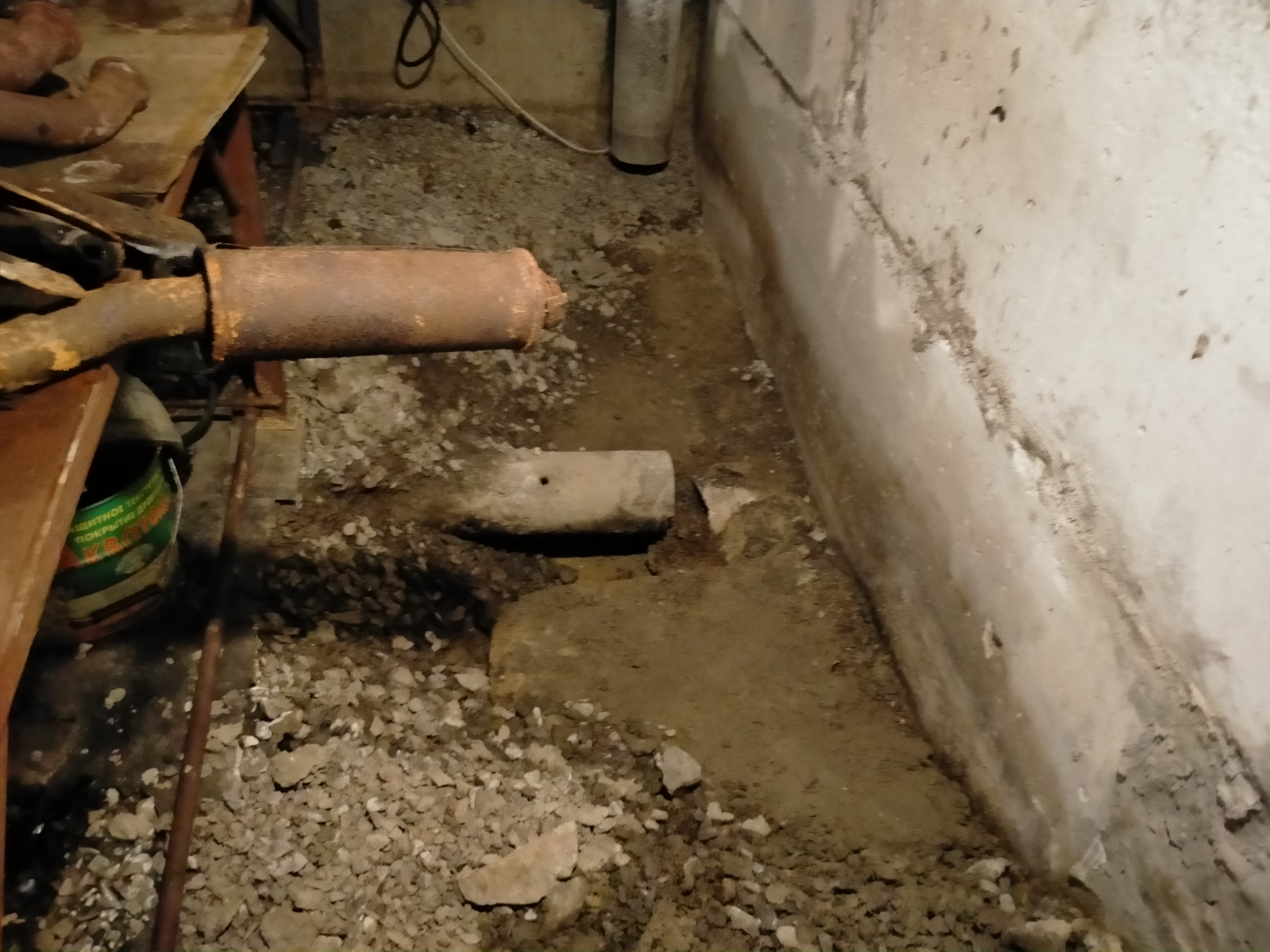

Имеется гараж 4х6 с подвалом в гаражном кооперативе. Затапливает подвал грунтовыми водами на 30 сантиметров от пятки фундамента, вода поступает снизу. Сам пол из грунта. Думаю залить бетоном на толщину 10-12см. с армированием 12 арматурой. Не кода не занимался бетонированием и гидроизоляцией. Подвал гаража постоянно затоплен примерно на 30 сантиметров от пятки фундамента. Каждый член кооператива решает эту проблему по своему. Кого и так устраивает, кто-то вообще не пользуется подвалом, а кто-то засыпает песком чуть выше уровня воды, кто-то бетонирует выше уровня воды, но в этом случаи высота потолка остается маленькой 1,5-1,6 метра.
Я хочу попробовать забетонировать пол от пятки фундамента, что бы высота потолка была повыше, чем 1,5-1,6 метра. Но не знаю можно ли так сделать в маем случаи.
Dmitriy_D, Такой вариант, как вы предлагаете – не пойдет. Правильно написали: вода все равно щель найдет. Тут, чтобы сделать реально сухой подвал с бетонным полом надо немало денег вложить, залить пол со стенками выше уровня грунтовых вод. При этом чтобы конструкция была монолитная. Плюс к этому все промазывать гидроизоляцией. А теперь вопрос – стоит это того или нет?? Для чего вам это помещение? Боюсь решения, которое бы вас полностью устроило в этом случае нет, и придется смириться так или иначе с этой водой
