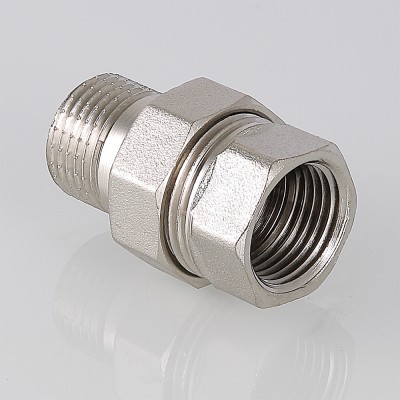

Славик64 написал: откручивается!
силы кориолиса ... земля вертится же ... труба вступает в реакцию с опорой и будучи сама истинно неподвижна - откручивается тут показывали - дедушке ученому дали 15 лет за измену Родине китайсам на скатерке начертал схему гравитационного маневра спутников коллеги и партнеры никак не могли в толк взять почему иха спутники падают с орбиты постоянно а наши летают непринужденно...
fhntv, так надо тогда с левой резьбой! Нее, тогда может перетянуться!

Mutru4 написал: а как вариант
отрезать напрочь и приварить такую же комбинашку муфту забыть о проблеме
Славик64 написал: американка
заменить на жесткую комбинашку как рядом стоят

Славик64 написал: тогда может перетянуться!
с левой резбой уже делатель данного конфига на фото :D а так вы правы - левая резьба ведет к перетягу силой кориолиса... нужно антигравитатор ставить у меня есть недорогой неодимовый ;)

Mutru4 написал:
fhntv написал:
Mutru4 написал: поставьте резьбы на анаэроб
судя по всему жесткий упор резьбы идет в мягкий ПП фитинг он осаживается и появляется течь анаэроб не поможет надо менять на нормальную комбинированнюу муфту
fhntv, а как вариант :разрезать трубу, затянуть как следует, а потом разрез перепаять соединительной муфтой? Или Вы предполагаете, что латунь проворачивается внутри полипропиленового "тела"?
Mutru4, вот как раз тогда и бывают проблемы, особенно когда трубы еще и металл!

Oleg871, Известная проблема ущербных американок, у которых одна половина пластиковая. Отрезать,заменить на нормальную.

Mazayac, проблема фаровских коллекторов Стараюсь их не ставить, но в одном месте уже были куплены без моего участия, пришлось поставить, тоже подтекали с гайками рехау

master.msk написал: проблема фаровских коллекторов
С евроконусами и попыткой плоского уплотнения?
Oleg871 написал: Может гребенка на замену или бракованная?
Гребёнка с выходами под плоское уплотнение или евроконус?
fhntv написал: надо менять на нормальную комбинированнюу муфту
Можно после обрезки поставить переход с пластика на внутреннюю резьбу, а в неё уже вкрутить металлическую американку:
Mazayac написал: Известная проблема ущербных американок, у которых одна половина пластиковая.
Для ХВС вроде не должно быть проблемой (но к металлу доверия больше), если тонкую кромку евроконуса не уплотняют плоским уплотнением.
Для ХВС вроде не должно быть проблемой, но к металлу доверия больше, если не на тонкую кромку евроконуса уплотняют плоским уплотнением.

ser000, "Евроконус" = резьба 3/4 на фото резьба 1/2, я именно ее имел ввиду, с плоским уплотнением естественно, не с острыми гранями, они то как раз не откручиваются
