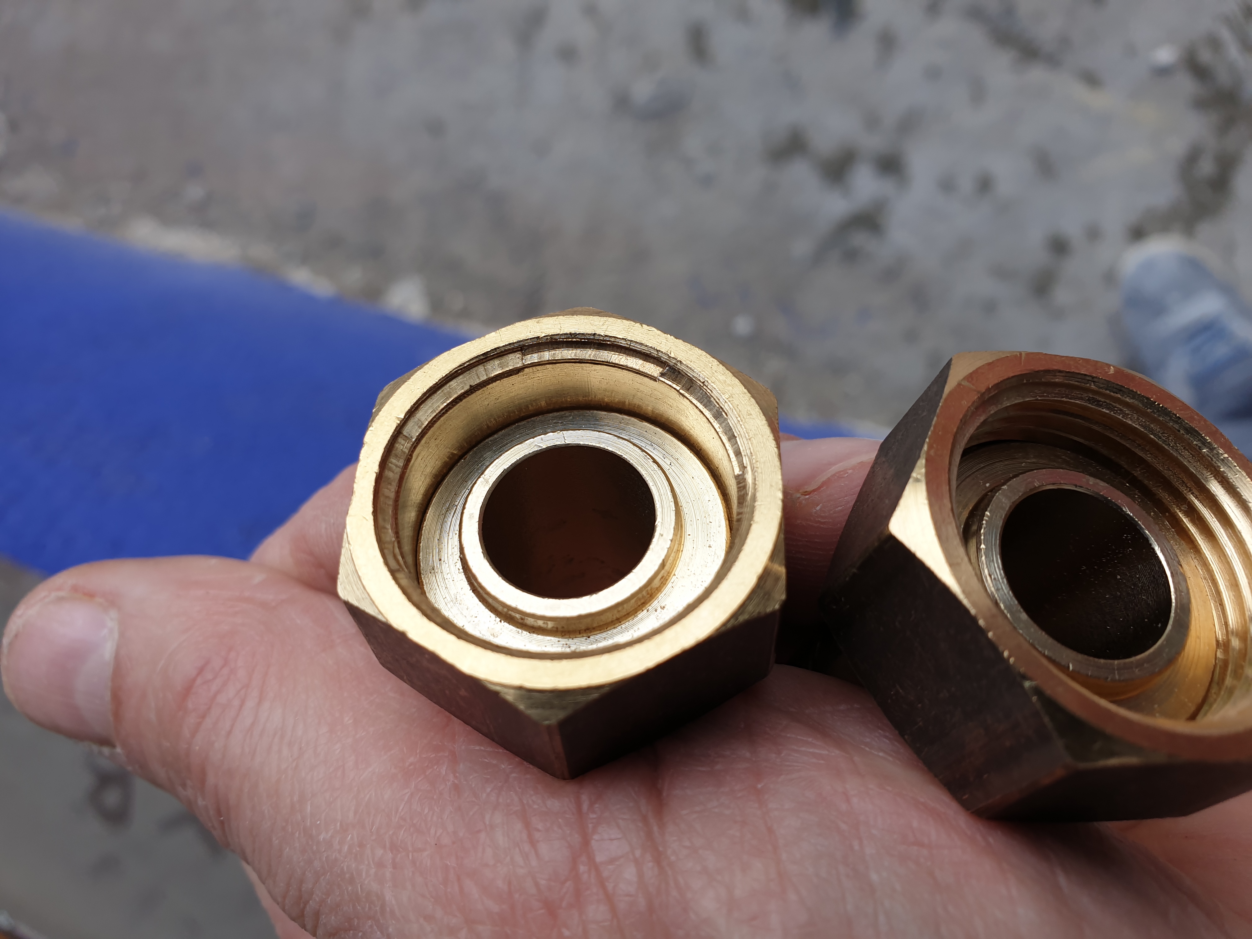

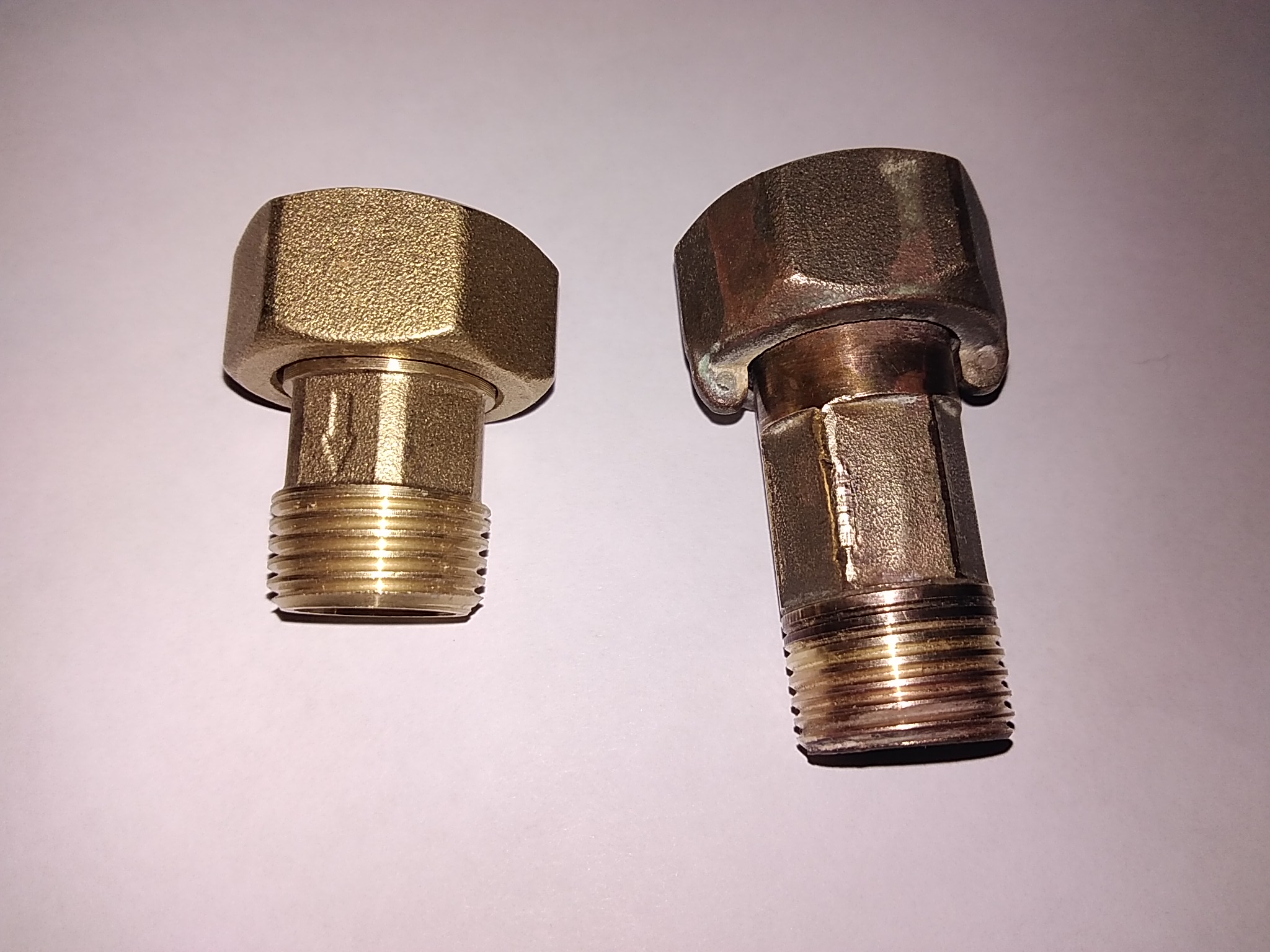

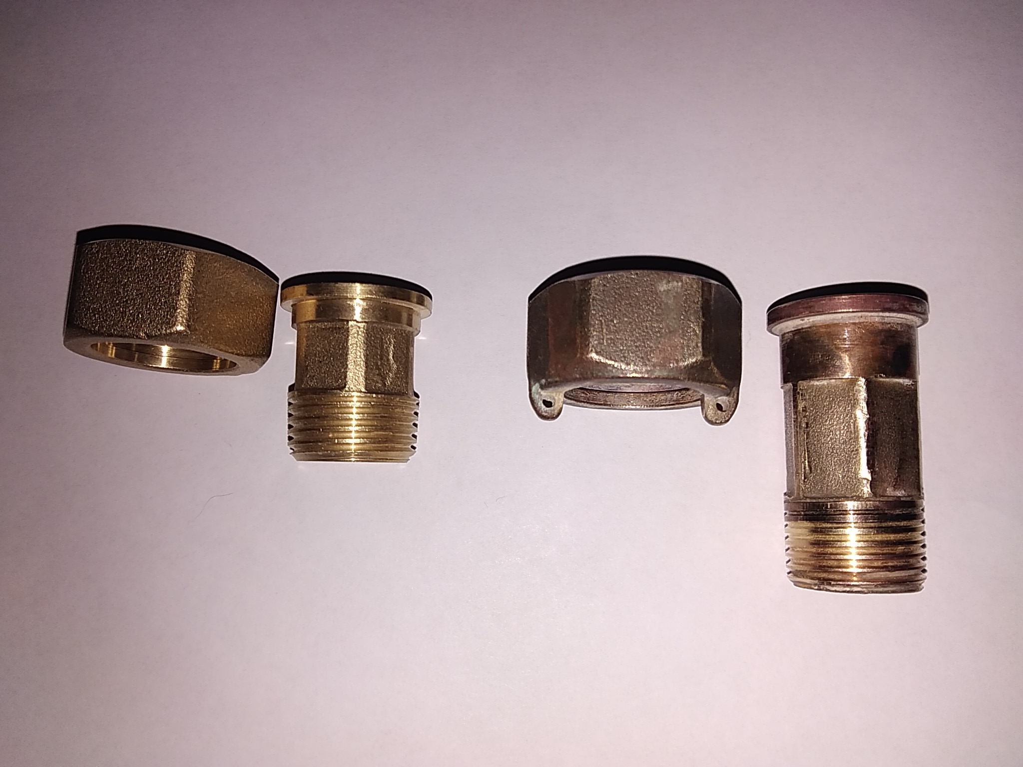

Приветствую! Потек один из полусгонов на старом счетчике на воду СВ-15Г (трещина). По условиям установки эти полусгоны нужны определенной длины, а в магазине только короткие продаются (как на фото). В инетмагазинах тоже таких длинных сгонов не нашел. Длина части разъема с наружней резьбой - 43мм. Реально ли их еще найти или чем то можно заменить?

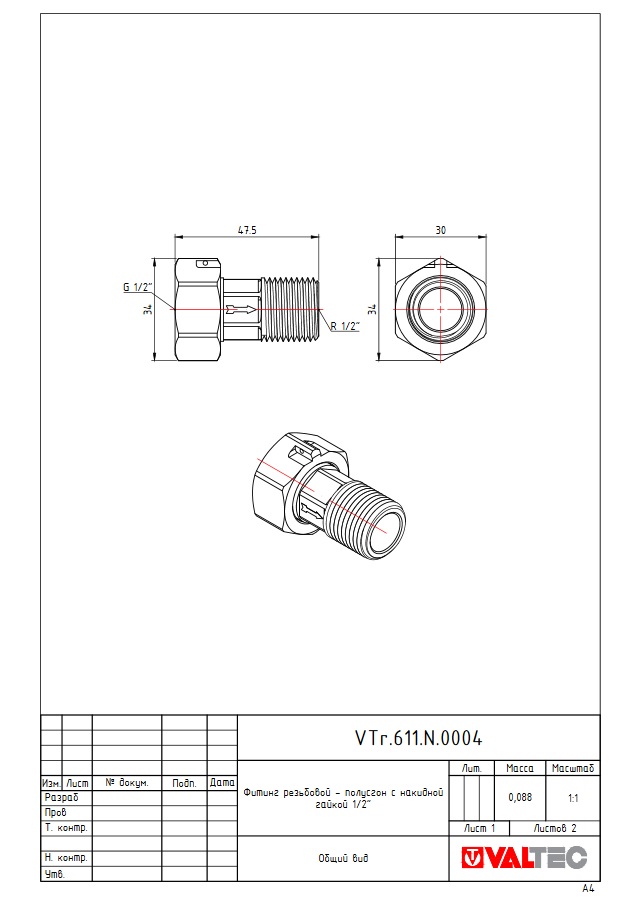

strider1978, валтек коротковат, там где на чертеже 47,5 у меня 52,5мм

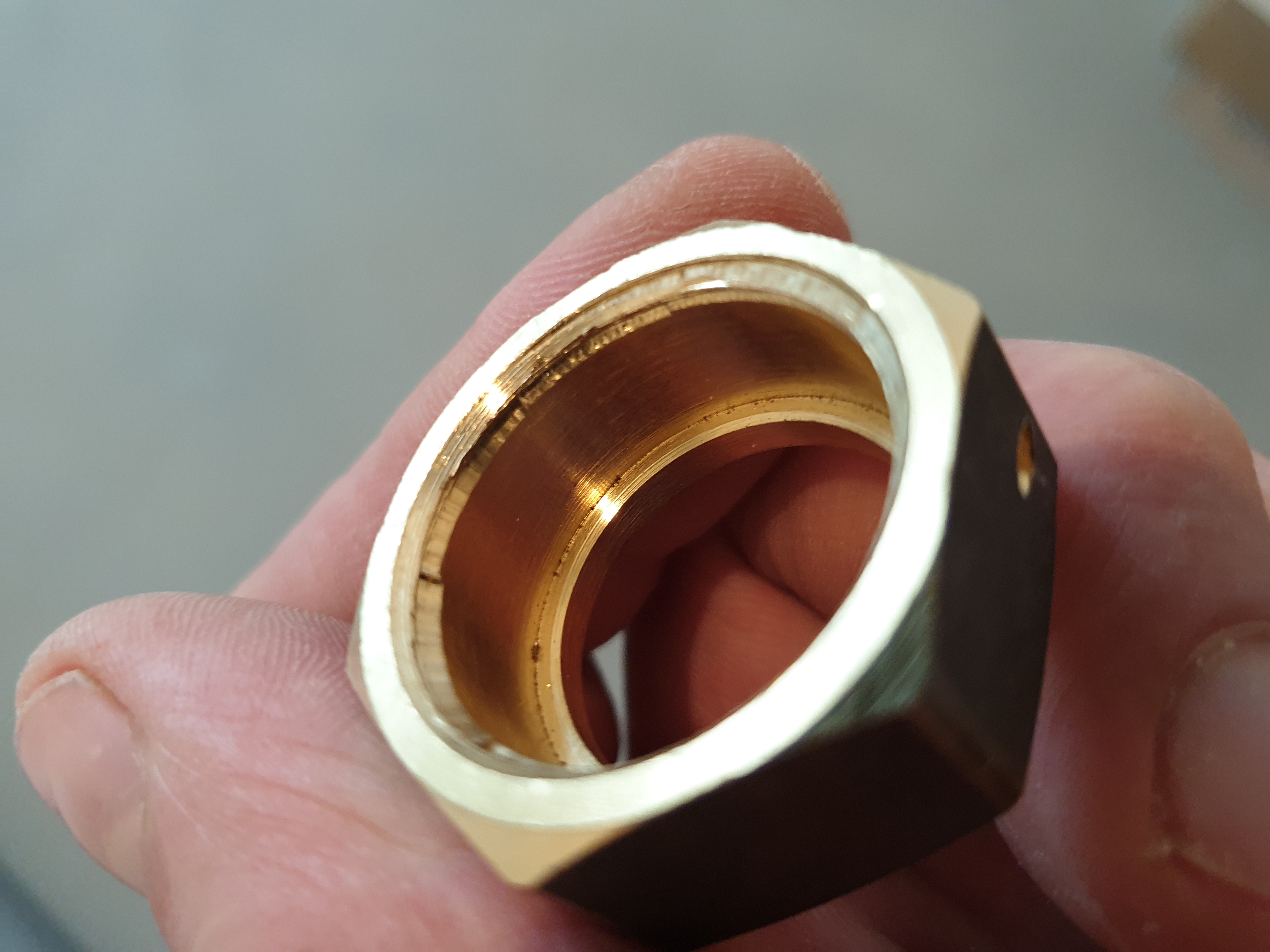

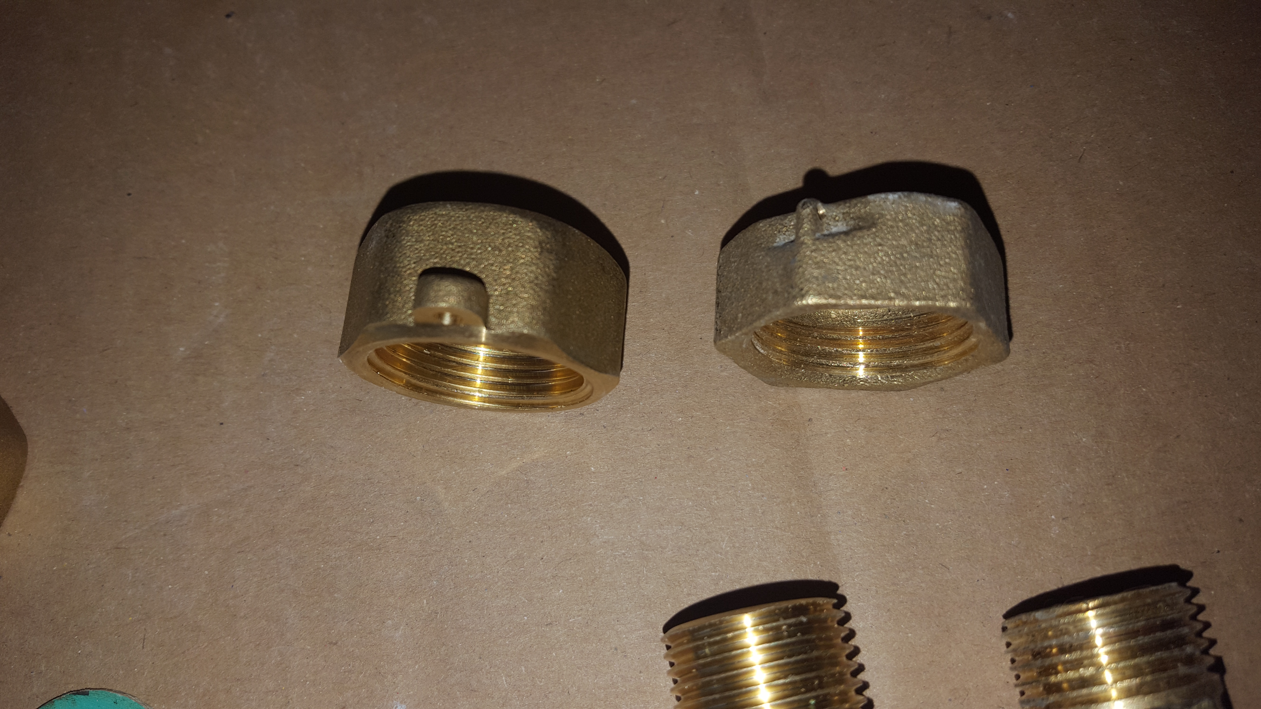

ifrix, нормальные присоеды как раз с длинными полусгонами. Осторожно, на рынке много некачественных Вот так выглядят нормальные
Также много брака Гайки иногда попадаются без резьбы

ifrix написал: Реально ли их еще найти или чем то можно заменить?
Купить счётчик в сборе.
ifrix написал: По условиям установки эти полусгоны нужны определенной длины
По условиям обычно прямой участок 3-5 Ду до счечтика и обычно не важно сколько после (судя по стрелке у вас как раз выходной), а штатными полусгонами прямой участок до счетчика обеспечивается без дополнительных удлинителей (а если всё это на прямой трубе, то и вовсе без разницы какой длины, ведь условие прямого участка выполнено прямой трубой).
В теории прямой участок должен чего-то там в струе выпрямить, что бы счётчик точнее считал, но скорее всего разница в точности с коротким и длинным на входе в прибор будет не существенной...
ifrix написал: Потек один из полусгонов на старом счетчике на воду СВ-15Г (трещина).
Так если старый, то может пора ему на замену целиком вместе со счётчиком? МПИ обычно до 4-6 лет, а потом поверка или замена.
Если полусгон трескающийся такой, то чего можно ожидать от счётчика?
ifrix написал: к удлиннителю не придерутся при пломбировке?
Не нужен удлинитель для замеров, с линейкой к полусгону обычно не примеряются.
