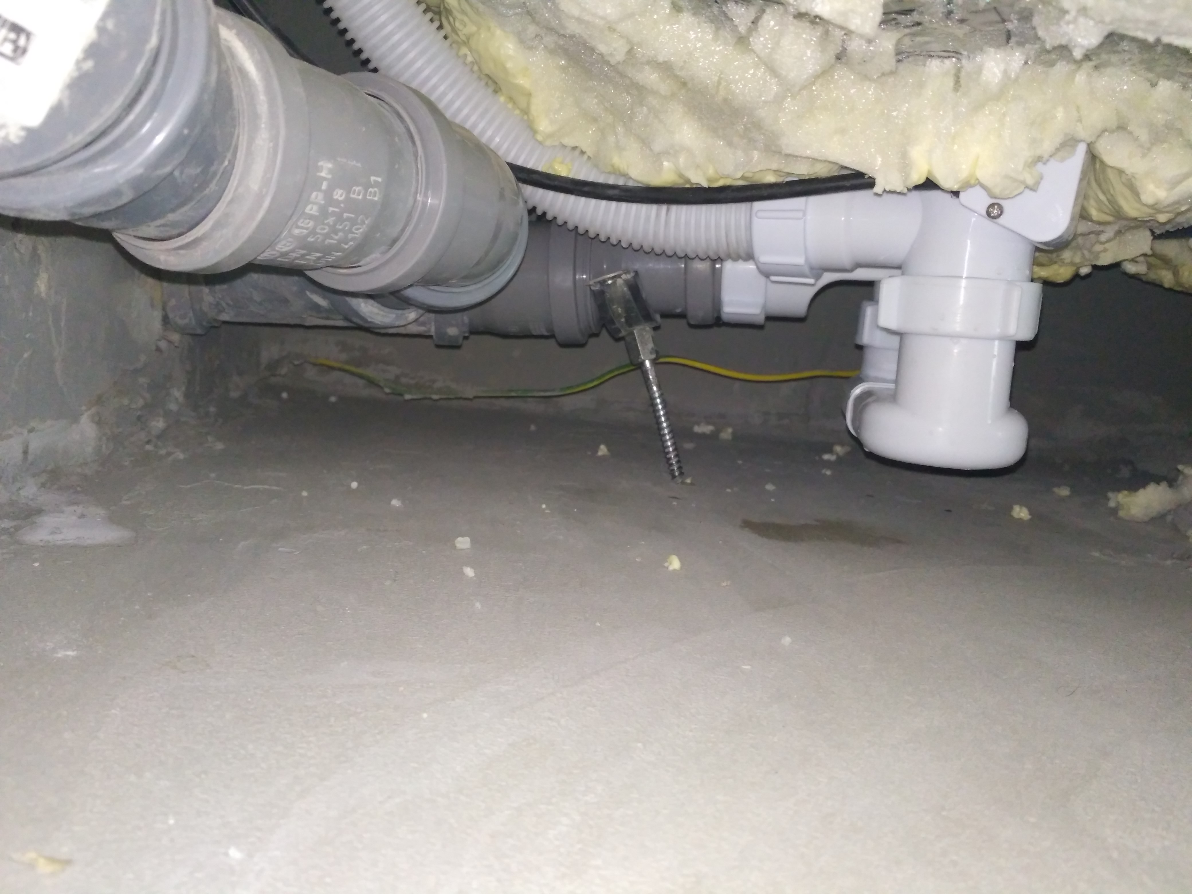

VitaliBas написал: попробую ее укоротить, если смогу туда долезть, так как ванная стоит уже намертво
Выдернуть точно сможете, потом заткнёте заглушкой отверстие в раструбе, куда она вставлялась. Перфоратором тоже дотянуться получится, чтобы расширить часть отверстия под заход в него раструба. Даже шуруповертом с коронкой для подрозетников это можно сделать. Укороченную трубу сначала просунуть сквозь стену, протереть вылезший конец от пыли, смазать и вставить на место, хотя бы наживить. Потом со стороны ванны можно надставить деревянный брусок и молоточком аккуратно дослать трубу.
VitaliBas написал: А чем плохим чревато то подключение, какое есть сейчас?
Скорее хорошим, вернее бесценным-опытом :yu: Наживёте его с таким бугром и точно будете знать следующий раз, что так делать не надо :nо:.
