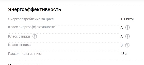

Всем доброго времени суток ! Рассчитываю мощность линий на кухне, прикинул по мощность по группам.
ссылка
Кабель 2х2,5 медь Можно оставить так или ещё линию добавить?

Robot29, Стиралка подозрительно малой мощности , предполагаю что 0,6 - это расход энергии кВт/ч за некий цикл стирки . Что представляет собой дистиллятор ? Это стационарная или настольная техника ? Линии проводятся из расчета стационары на отдельные линии + еще одна- две на фартук для мелочевки. Если одна то рекомендую автомат на нее 20А.

dokar написал: Robot29, Стиралка подозрительно малой мощности , предполагаю что 0,6 - это расход энергии кВт/ч за некий цикл стирки . Что представляет собой дистиллятор ? Это стационарная или настольная техника ? Линии проводятся из расчета стационары на отдельные линии + еще одна- две на фартук для мелочевки. Если одна то рекомендую автомат на нее 20А.
dokar, Пардоньте наврал )
