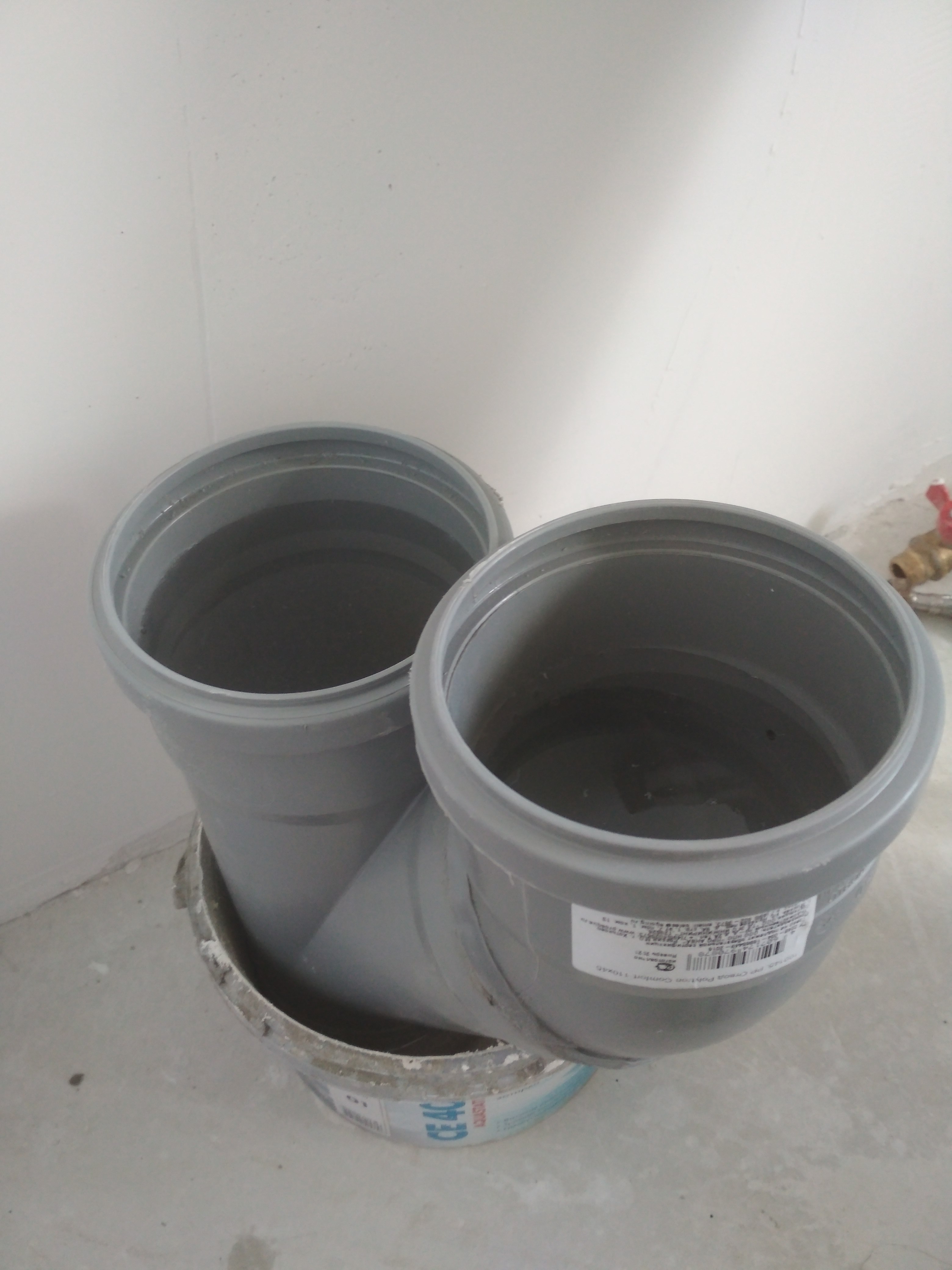

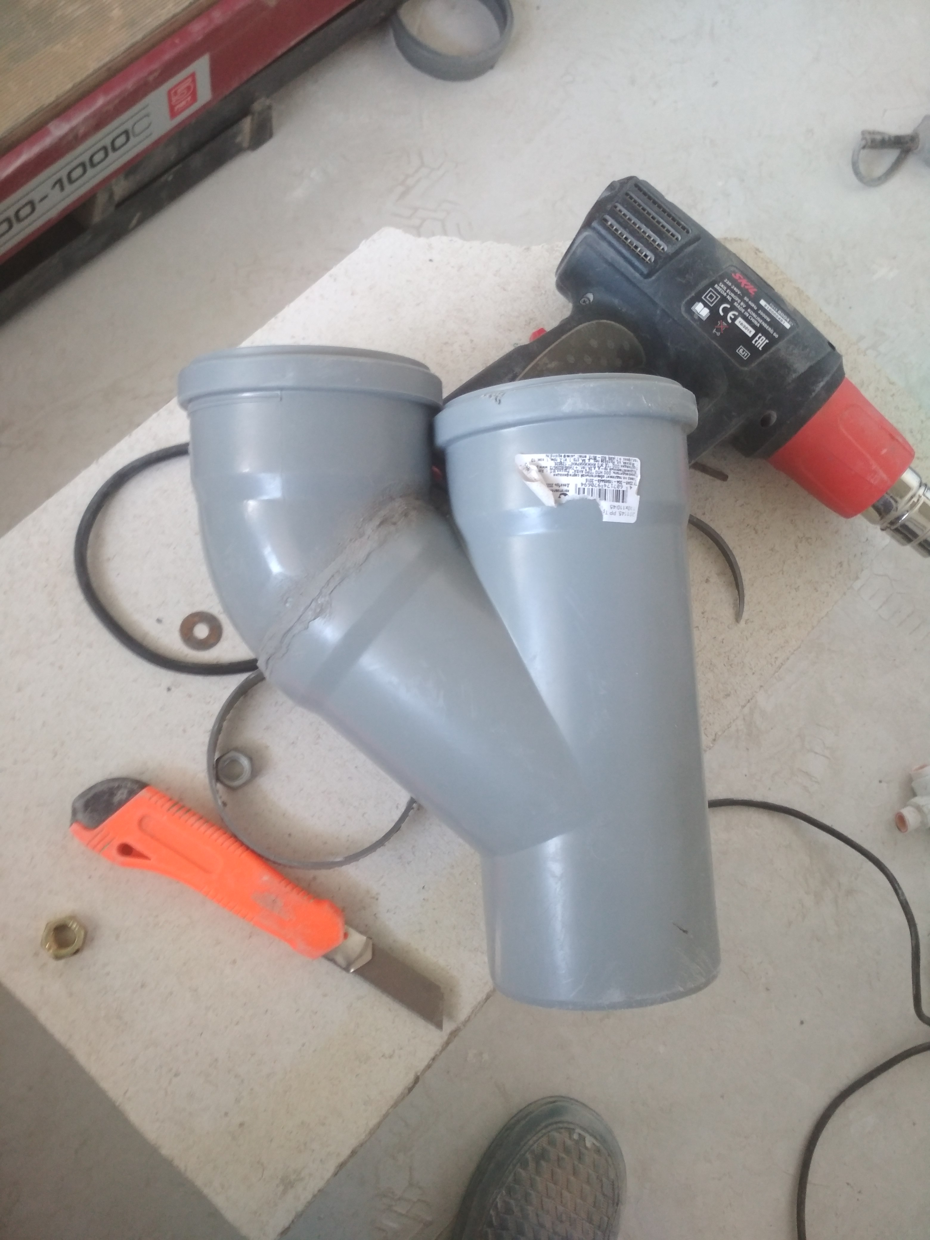

BV, Как то раз нужна была подобная штука. В наличии ее не было нигде, цена конская. И в итоге спаял феном из косого тройника и полуотвода. Шов для пущей надёжности сделал двойной. То есть шов спаял прутком, и сверху ещё полоску сантиметр-полтора.

Mazayac, я в плане надёжности постарался. Полуотвод стоит в раструбе, а не встык. Ну и шов двойной. После сварки пробовал руками оторвать обе части. Гнется, тянется, но не ломается. Ну и напоследок заглушил нижний конец и налил воду до краев. Протечек нет.
Единственное, что пришло в голову после, в плане увеличения надёжности, это сварить место контакта обеих раструбов, чтобы исключить деформации. Но мне кажется, что и так надёжно. Раструб тройника смотрит вверх, полуотвод тоже вставлен сверху, и сварено все двойным швом.
