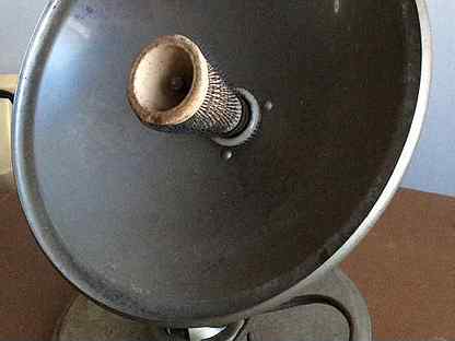

Вот на это значение и надо настраивать реле. Хуже всего от повышенного напряжения старой технике, расчитанной на старые 220. Если импульсным БП и 260 норм, то у всяких нагревателей может стремительно снижаться ресурс (обогреватели, бойлеры и и. п., то что работает ночью).

Qont, где вы видели старые обогреватели и бойлеры? И кто ими сейчас пользуется?

Radio, на работе юзаю советский масленный обогреватель. Греет не хуже нового. Вышесказанное относится и к новой технике, только в меньшей мере. Номинальная мощь рассчитывается для 230, при 250 она сильно больше, нагреватель перегревается и пошабашит гораздо раньше, чем мог бы. Но конечно не за несколько дней) Разница будет типа 2 vs 10 лет службы, неявная разница.

Qont написал: Хуже всего от повышенного напряжения старой технике, расчитанной на старые 220 . . . у всяких нагревателей может стремительно снижаться ресурс (обогреватели, бойлеры и и. п., то что работает ночью).
Старая техника, если до сих пор и работает, то всё равно ресурс у неё и так на исходе. И если остаток ресурса ещё больше снизится, то тут уж ничего поделать нельзя. Разве что специально для продления ресурса старой нагревательной техники приобрести дорогущий мощный электронный стабилизатор позволяющий выставить/поддерживать на выходе 240 В. Вот только овчинка выделки не стоит. Лучше менять старые нагревательные приборы, на новые современные, т.е. рассчитанные на напряжение 230 В + 10 %.
