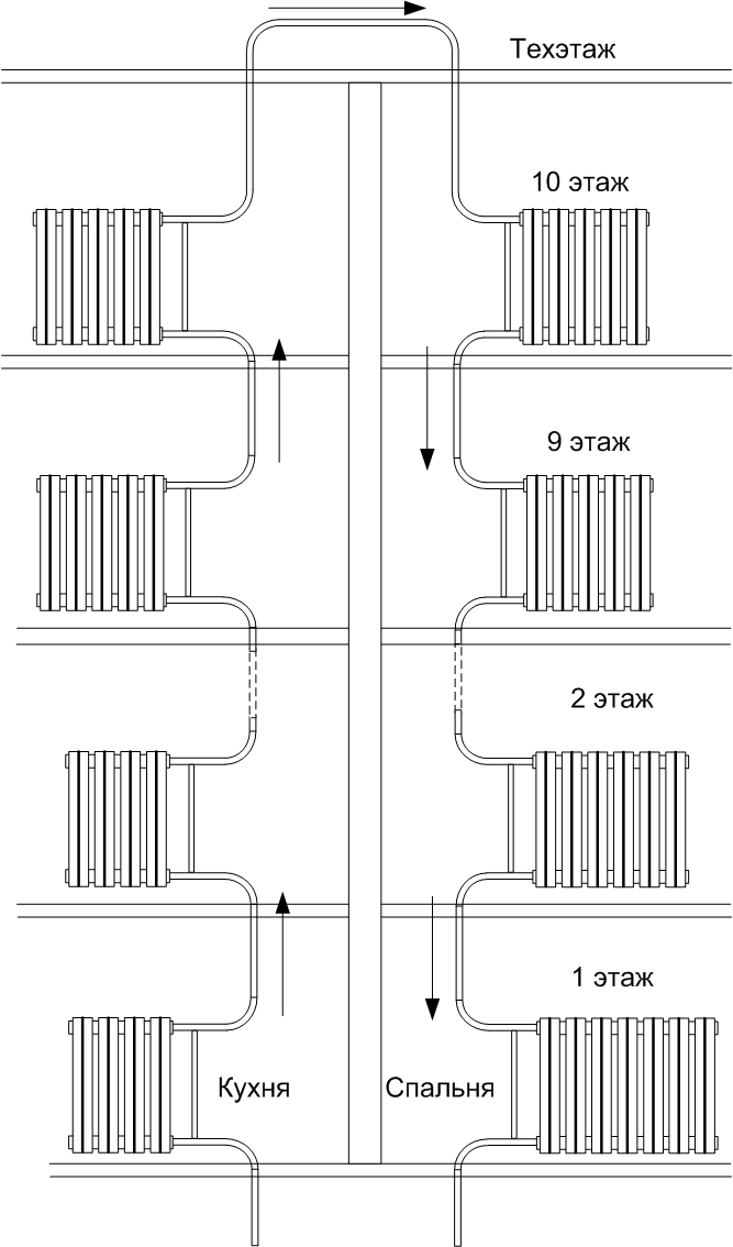

vsfomin написал: т.е. выходит, что в одном и том же доме может быть и верхняя подача, и нижняя?
vsfomin, Чтобы подача была верхняя-теплоноситель должен спускаться по стояку-сверху вниз. Но для этого он сначала должен как-то там (наверху) оказаться... Трубы с тепловой станции подходят к дому снизу-значит наверх теплоноситель поднимается либо по транзитному стояку (минуя все ОП), либо по обычному стояку-тогда получается что на ОП, подсоединенных к такому стояку, теплоноситель заходит в нижний коллектор, а выходит из верхнего. Для проектных чугунных радиаторов или конвекторов (изогнутая труба с оребрением из металлических пластин) это не проблема. А для установки БМ радиатора требуется изменить схему подключения.
vsfomin написал: Кому-то повезло, а кому-то нет?
Во-первых, не повезло тем, кто полез в СО не имея никакого представления об ее устройстве (обычная отмазка-это не я-сантехник так сделал, я только деньги платил). Надо всё же разбираться-кого нанимаешь-грамотного специалиста или шабашника, промышляющего срубанием бабла. Во-вторых, в процентном отношении-доля таких стояков не велика. Тех, у которых верхний розлив-больше в разы.

vsfomin написал: В чем разница?
Разница в направлении подачи теплоносителя в стояке. Стояки однотрубной СО в многоквартирных домах - П- или Т-образные, чтобы теплоноситель сначала поднимался вверх, а потом возвращался вниз в подвал. Поэтому в разных помещениях и/или разных квартирах - разное направление подачи: Понятно?
То что половина радиаторов при этом хреново греют - результат технической деградации в отрасли строительства (и обслуживания). Проектировщик системы отопления обязан был позаботиться об изменении схем подключения биметалла на восходящем стояке.

Inter, Mazayac, Благодарю за ответ. Итак, насколько я понимаю, у меня есть два варианта: 1) переварить трубы под нижнюю подачу, как на схеме ниже. Как грамотно сформулировать ТЗ для этих работ? Насколько я понимаю, надо будет перекрывать стояк. Дадут ли мне сделать эти работы в отопительный сезон или пошлют лесом? 2) Поставить чугунный радиатор МС-140. И тут вариантов нет, кроме него? Все остальные радиаторы на рынке заточены под верхнюю подачу?

vsfomin, дадут или нет - зависит от кадров на местах.
Кроме классического чугуна, никаких иных вариантов нет.

vsfomin написал: есть два варианта
есть и третий - наполипропиленить горбатого через радик до окончания сезона отопления :) а потом спокойно перевариться вполне понятно в отопительный сезон сливать систему на день ну не знаю будут ли вне аварии и больших на то причин ...

Пришел к квартирантам на квартиру, потрогал этот радиатор, оказалось, что верх у него горячий, а низ существенно холоднее. Не значит ли это, что подача верхняя? Второй момент: у соседа снизу была схожая ситуация, и ему таки помог удлинитель потока.

19.12.2021 в 13:40:36
vsfomin, верх трогать бесполезно, у биметала он всегда заметно горячее низа. Распределение тепла при нижней подаче диагностируется по горизонтали. Термограмму я для кого выкладывал? Про то, что удлинитель иногда помогает - тоже писали. Вы вообще читаете, что Вам пишут? Смотрите на то, что Вам рисуют? Тратим своё время впустую - очень продуктивно!
