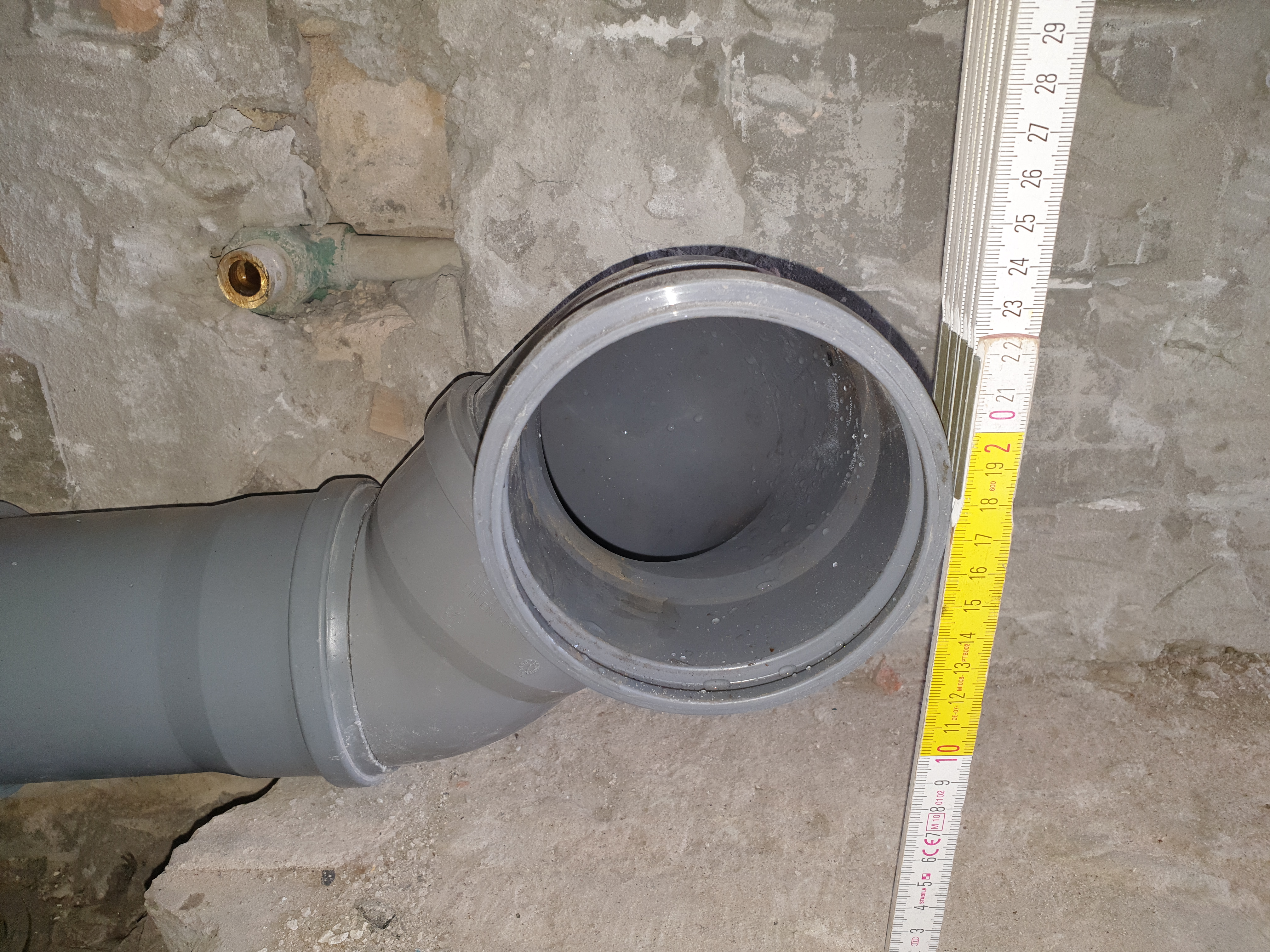

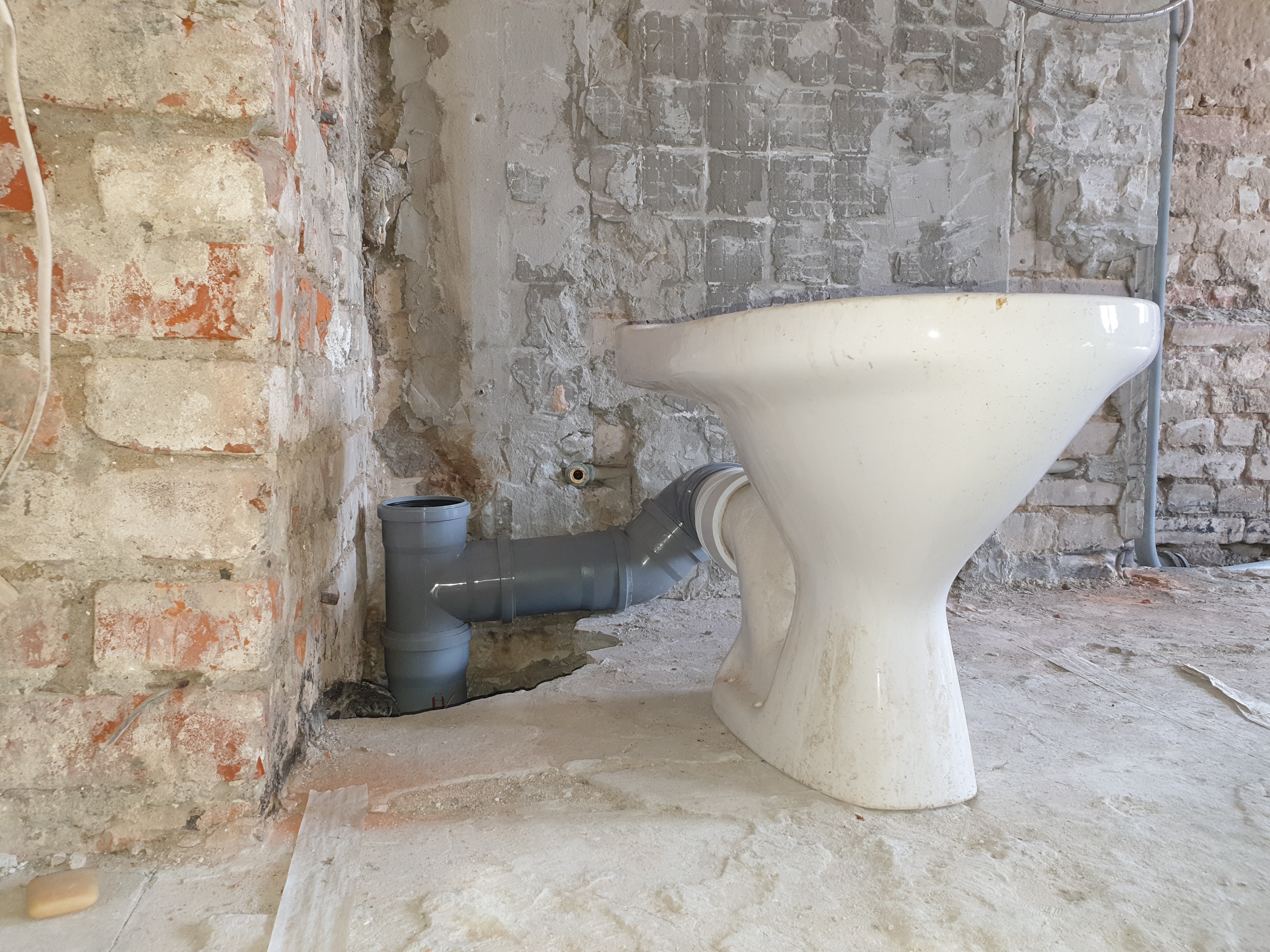

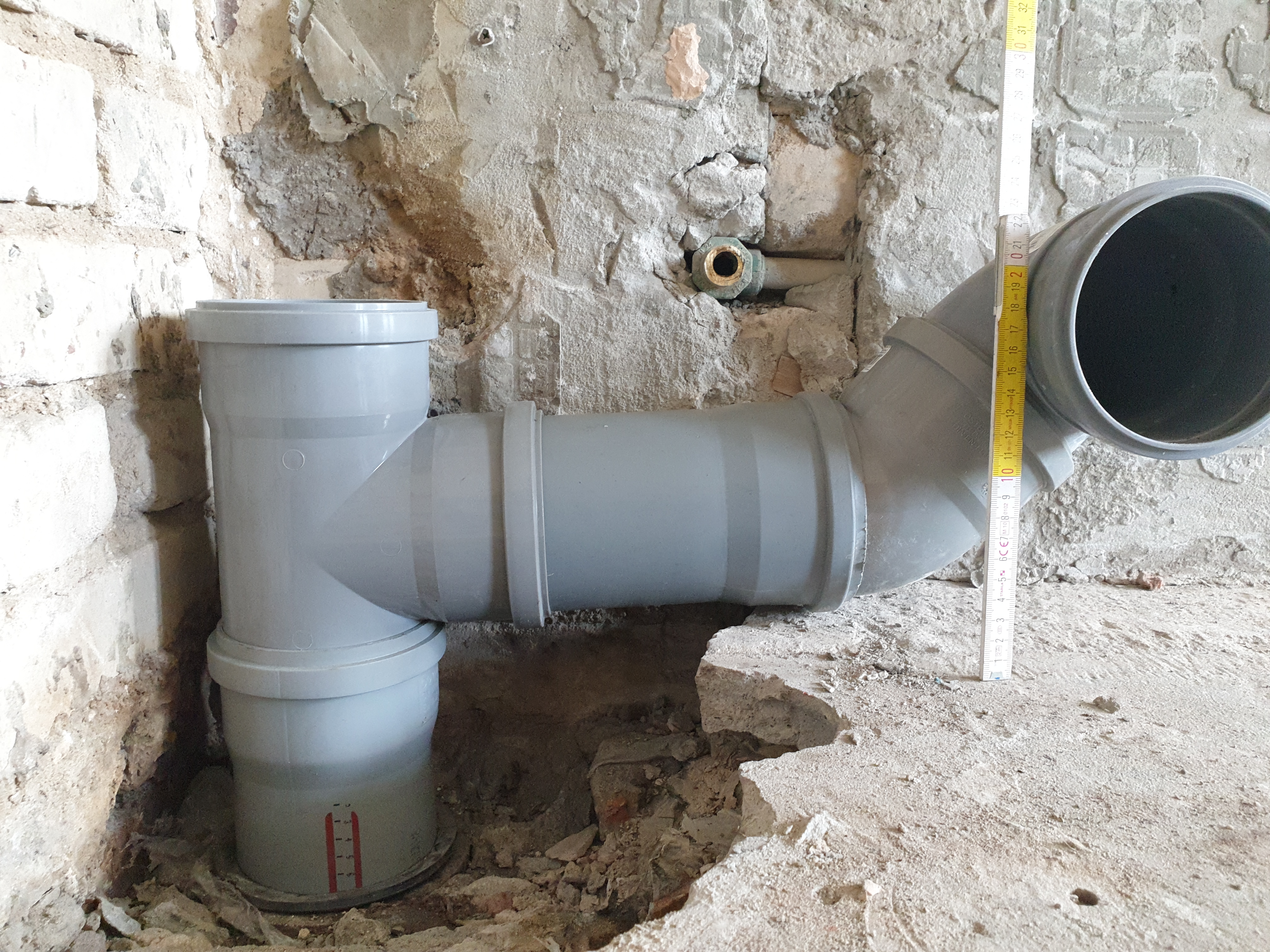

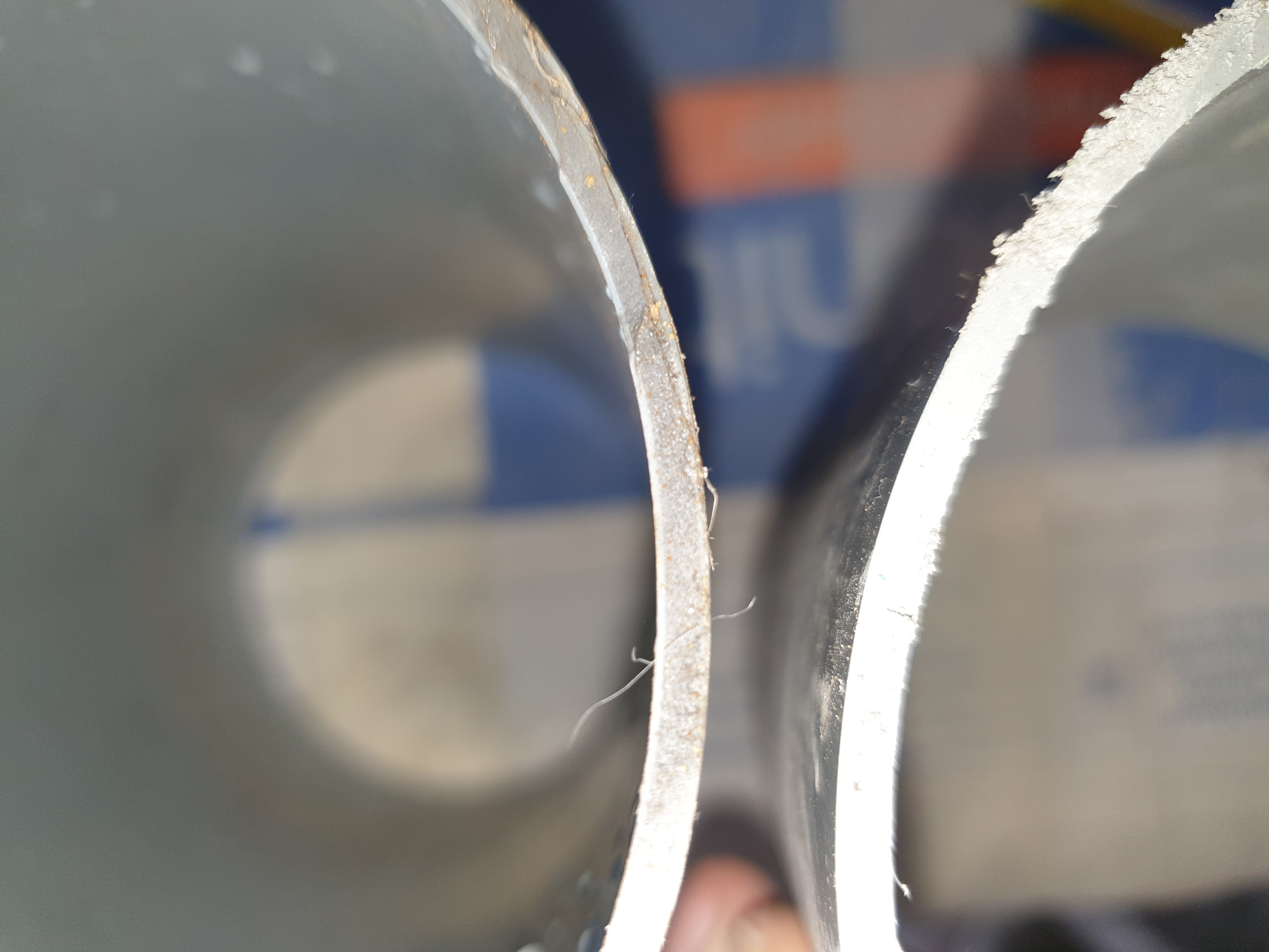

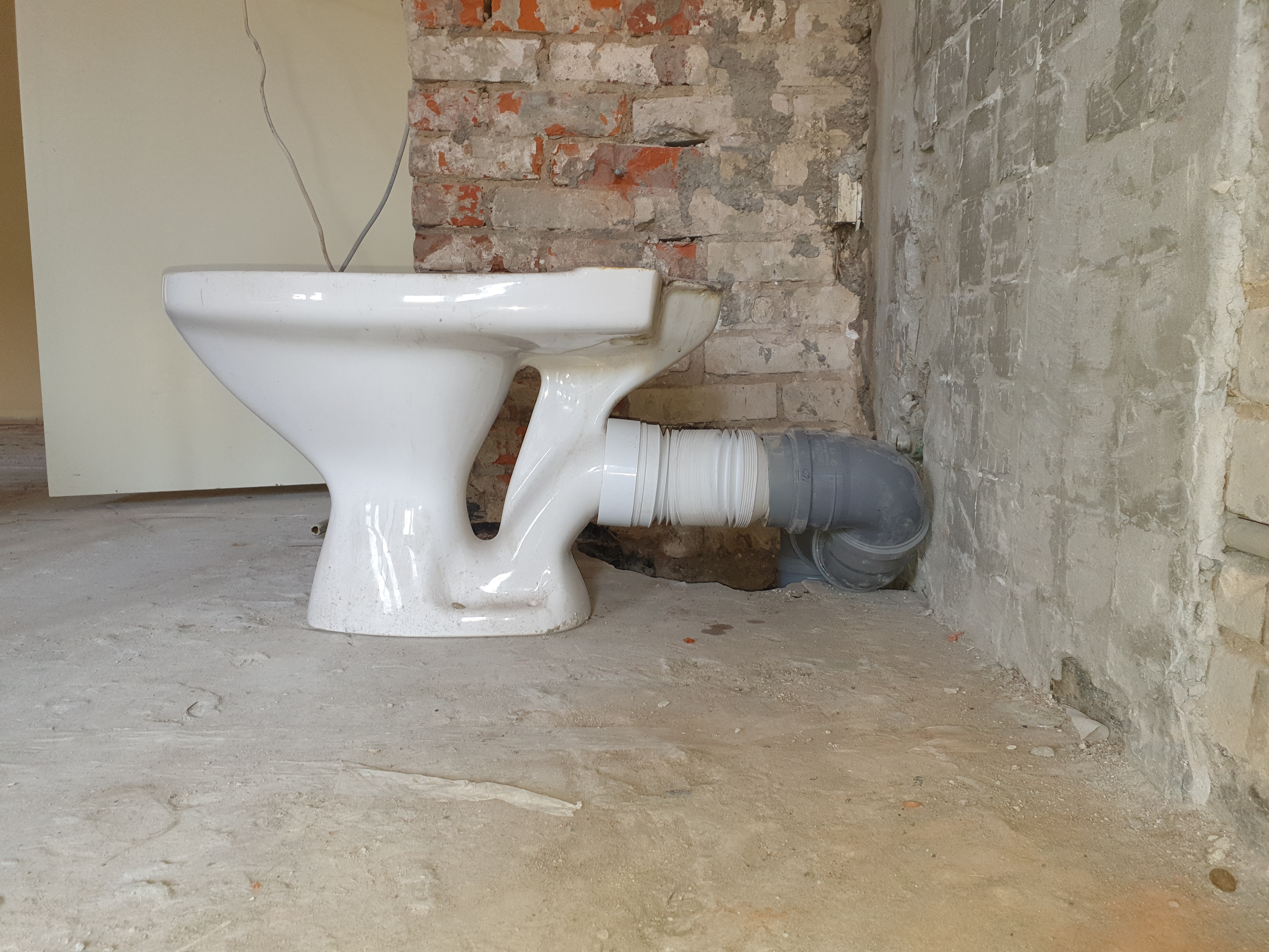

Как раз сейчас, все обсуждаемые предметы есть у меня. См.фото. Трубы и фитинги noname/ostendorf, отличия:Толщина стенок, плотность, пазы, резинки, маркировка. Длина раструба одинакова, трубы os-f/хозмаг 60/55, фитинги и те и другие 55, меньше не встречал.
Siri93, см.фото. примерно все как у вас. Временный унитаз. С прямым выпуском. Отвод 45 должен обеспечить минимальный уклон. Но это не точно, т.к по вашим фото точно определить нельзя. Возможны варианты, см.сообщения выше.

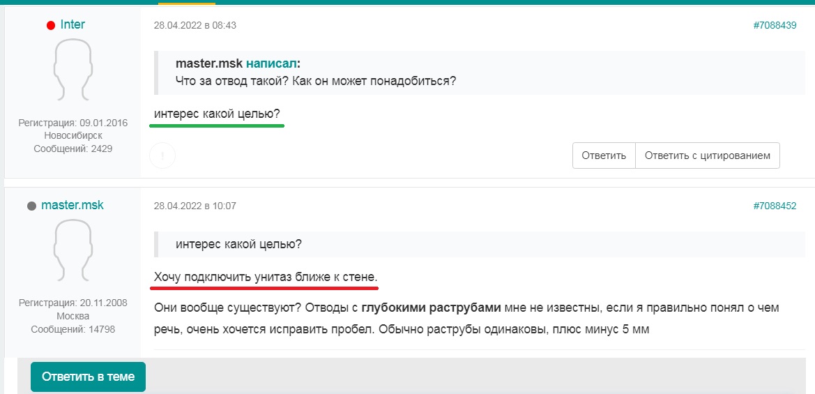

master.msk написал: Где я могу увидеть "мелкий раструб"?
Хочу посмотреть на весь список. Идиотских вопросов.
master.msk написал: Inter, в смысле "раскрыть глаза"?
В прямом смысле: а) прочитать
Inter написал: master.msk написал: Обычно раструбы одинаковы, плюс минус 5 мм

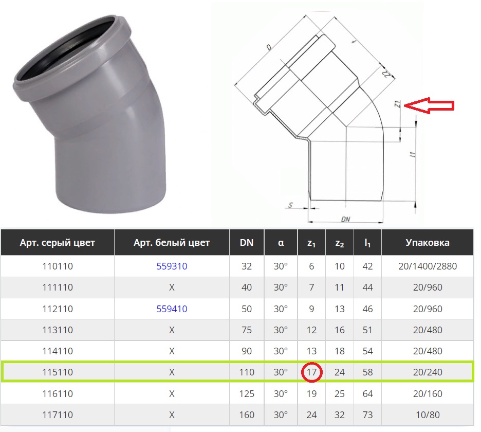

да... и в первую очередь ширпотребовский хлам (который доступен ТС в первую очередь) а вот, например, остендорфовский в полтора раза длиннее
б) зайти на сайт производителя и найти глубину раструба 110 канашки в) измерить имеющийся в наличии г) д) ёклмн)
master.msk написал: Отвод 45 должен обеспечить минимальный уклон.
"Переобулся" :applause: Вчера то ещё прозрение не наступило.
master.msk написал: Но 45 действительно много. Купите 30 и 15 градусов отводы :killyourselfbywall:

Зайти на сайт производителя и найти глубину раструба 110 канашки
Мне не надо ходить. Они есть у меня, отводы разных производителей и они одинаковые, нет никаких "углубленных отводов", вы все придумали. См.фото выше. По 55 мм длина отводов, с ними дело имею в материальном мире. Не в виртуальном. Если надо могу измерить, пока не ушел с объекта? Какие то "полтора раза", откуда? ....максимум на 5 мм раструбы длиннее могут быть. И не отводов, а труб.
Переобулся

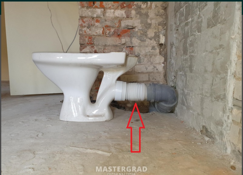

Не "обувался" и других не пытаюсь. Мне не видно высоту выхода отвода на стояке. Может быть и хватит. На моем фото временный унитаз и низ трубы в один уровень. Но, если слишком низко отвод, тоже не получится добавить к 45 отводу необходимой длины. Не выше 180, но и не ниже 160 должен быть центр раструба. Унитазы также чуть отличаются, 190,185,180 - слишком большая разница осей выпуска и отвода - плохо для герметичности соединения. Таким образом нельзя точно утверждать, что отвод 45 подойдет. И вообще то, если у вас не верхний этаж, как у меня на фото, лучше сначала отвод в тройник, потом трубу. Меньше захлестывать будет из стояка, это лучший вариант. Соответственно, это уже точно не 45тый отвод будет. P.s. прошу авторку не обижаться, но на самом деле очень странно выглядит: "дизайнер-сантехник рисует домохозяйке подключение унитаза". По 100 рублей отводы и пару труб 110 250 надо, только и всего. На месте посмотреть, главное собрать без перекосов и несоосностей.

28.04.2022 в 19:09:58
master.msk написал: Мне не надо ходить.
Я знаю. Тебе ничего не надо. Только повонять и напакостить.
master.msk написал: Не в виртуальном.
master.msk написал: Какие то "полтора раза", откуда?
Ну да, сайт производителя-это же "виртуальный мир" :scare. И в нём он пытается одурачить "реалистов" :net:.
master.msk написал: Мне не видно высоту выхода отвода на стояке.
Рецепт был уже озвучен
Inter написал: надо всего лишь раскрыть глаза
master.msk написал: Унитазы также чуть отличаются, 190,185,180.
У ТС один унитаз. Он не может отличатся сам от себя. На фото с линейкой прекрасно видно высоту его отвода. Так же, как и по другому фото определяется высота центра чугунного отвода. Всё. Сыпь дальше свой идиотизм в одиночку. Я начался хоккей, смотрю :popcorn.

master.msk написал: нельзя точно утверждать, что отвод 45 подойдет.
Прозрение было недолгим. Мечется от угла к углу. Как женщина с низкой социальной ответственностью (ВВП). Посмотрим на динамику. Первый вариант
master.msk написал: Отвод 90 вниз, потом 45 или 30. 90 даже добавить придется, возможно.
тут про 90-верх маразма. Спрашивается-чего тогда против унитаза с косым отводом топил? Чтобы тот же 90 оказался в ещё более плачевном положении :scare. Про высоту даже упоминать смысла нет. Вариант номер два
master.msk написал: манжету в чугун-отвод 30 или 15 градусов-трубу-отвод 90-трубу и манжету приборную. Или в другом порядке: сначала трубу, потом отвод. Но 45 действительно много. Купите 30 и 15 градусов отводы, один из них подойдет
Тут маразм усилился-и 45 у него много, и 30 подойдет, а с 15 совсем весело ТС будет. С её то шириной туалета (наверное, аж 80см целых). :killyourselfbywall: Потом появилась моя схемка, практик вроде как прозрел. Вариант три

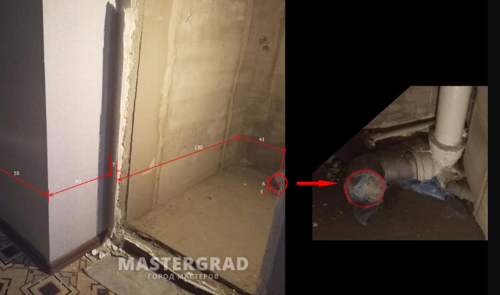

master.msk написал: Отвод 45 должен обеспечить минимальный уклон. Но это не точно, т.к по вашим фото точно определить нельзя. Возможны варианты, см.сообщения выше.
Только, делая оговорку про варианты, он эти самые варианты не проверил. И понятия не имеет, что 30ым отводом унитаз уедет за середину ширины 80см туалета. Даже если стояк вплотную к стене, т.е. раструб закнчивается в 20см от неё.
И если ширина туалета и вправду окажется 80см, то даже не говоря про эргономику (нет смысла с тупицами)-как это понравится ТС? Наверное, вспомнит весь свой запас матерных слов и использует его в адрес такого советчика. А применив отвод 15, провозгласит его гавнастером... ну а чего-он же её обзывал авторкой и домохозяйкой.

Inter написал: вот, например, остендорфовский в полтора раза длиннее
Дальше началось стандартное для него словоблудие.
Ещё в Википедии говорится про словесную войну, нередко уже не имеющую отношения к первоначальной причине спора. Опять же-я спорить с ним не собирался-попробовал ответить на пару вопросов, очередной раз убедился в его неспособности воспринимать информацию. Я писал слова и вставлял изображения, исключительно имеющие отношение к теме. В отличии от... Как развивались события видно даже по оставшимся сообщениям. Сначала был мой совет для Siri93

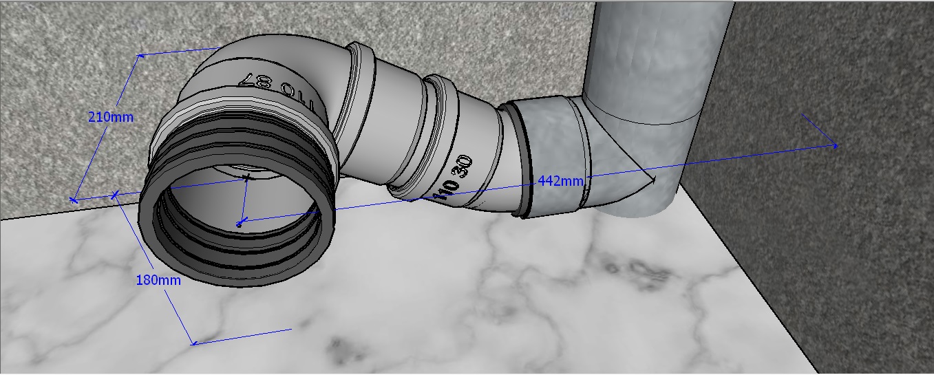

Inter написал: в манжету вставлять со смазкой (можно с мылом жидким). Сначала отвод 110х45⁰, в него отвод 110х90⁰, труба и манжета приборная.
Потом её ответ, уточнение про отвод 110х45⁰, а потом
master.msk написал: Но 45 действительно много. Купите 30 и 15 градусов отводы, один из них подойдет обязательно.

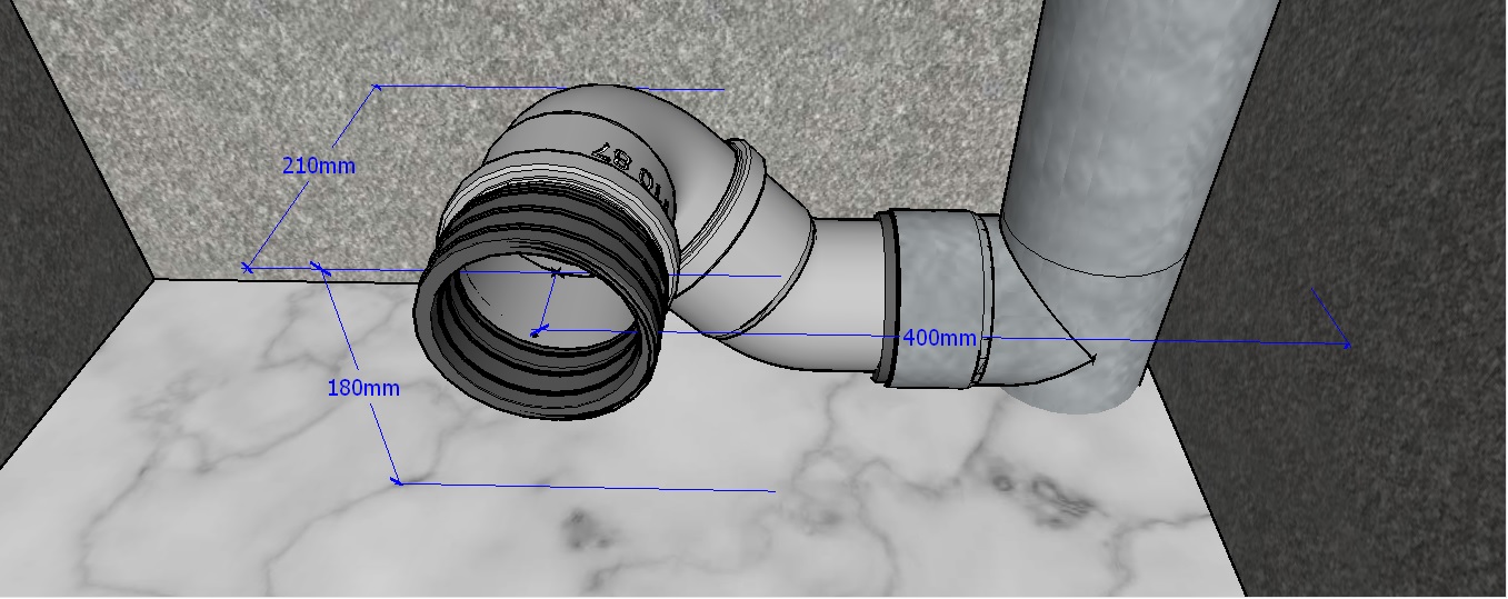

Я на это никак не реагировал, для Siri93 сделал схему, которая показывает, что требуется именно 45⁰.
master.msk после этого и затеял словесную войну, не имеющую отношения к первоначальной причине. Я продемонстрировал ситуацию с отводом 110х45⁰
и возможными последствиями от
master.msk написал: Купите 30 и 15 градусов отводы, один из них подойдет обязательно.
Непонятно, почему эти картинки были тоже удалены. Некомпетентные действия модератора. Так же, как и предъявление флейма мне... и непредъявление этого master.msk. master.msk не унимался-в его подчищенных "перлах" были "захлёсты", покупки абсолютно не нужных отводов и трубы (которая тупо уже есть), рассказы про разные высоты унитазов ( Siri93 унитаз уже купила и сделала фото высоты отвода с линейкой), высоту расположения раструба крестовины он тоже не мог разглядеть... На фото прекрасно видно, что центр раструба крестовины на высоте 6см (10,5-5,5) от напольной плитки, а выпуск унитаза-на высоте 180мм. Чтобы обосновать выбор угла отвода, я сделал два предположения относительно размеров, которых действительно не было. Это были довольно правдоподобные предположения, теперь я знаю что они отличаются от реальных миллиметров на несколько. Во-первых, я предложил считать что стояк находится вплотную к правой стене, а значит край раструба крестовины-сантиметрах в двадцати от стены. В темах ТС теперь легко нашел фото.
Если бы между стояком и стеной было расстояние-это только усугубило бы ситуацию. Во-вторых, предположил 80см ширину туалета. И в той же теме есть подтверждение.
Siri93 написал: там всего 80 см (без плитки) ширина помещения
В итоге, с углом 30⁰, Siri93 получит смещения унитаза влево относительно середины ширины (а она менее 80см после укладки плитки). Посчитать на пальцах может даже школьник. От стартовых 6см надо подняться до 18. Тангенс угла 30⁰ был, есть и будет равен √3/3 (0,578). Хоть 100500 "реалистов" будут бегать по магазинам, покупать кучу отводов, примерять их на объекте, сдавать не нужные... и предлагать другим поступать аналогично. Ось унитаза отдалится влево от края раструба крестовины на (180-60)/0,578=208мм. Значит было 20см (минимум) от стены, добавилось 208мм. Это грубая прикидка, но уже видно-по центральной оси узкого (менее 800 мм) туалета унитаз не установить с этим отводом. Про 15ый отвод даже заикаться глупо. Реально будет ещё хуже-манжета не учтена, отвод крестовины, возможно, больший "вылет" от стены имеет, подъём в отводе, засунутом до упора в раструб с манжетой начнется четыре сантиметра спустя-это тоже легко посчитать в уме или посмотреть на сайте производителя...

Временное подключение. "Пользователь с мозгам" должен понимать, что работа не окончена. Чего вы так за мою работу переживаете, если это плохо сделано, пусть мне будет хуже, вы меня обвиняете, как будто я вам работу сделал. Просто в процессе работы воткнул тройник и отвод для картинки. Пока шуметь нельзя было с часу до трех. С кем я связался, дет сад... Успокойтесь просто и словами этими своими не разбрасывайтесь только и всего что от вас требуется.
Вот так потом сделал, но тоже не финальная версия. Потом добавил тройник и компенсатор. С глубоким раструбом. Если кому надо, могу завтра сфотографировать, только это к теме не относится.
Inter, а чего это вы начали ковыряться в моих сообщениях, которые и не вам были адресованы? А на те, которые были вам адресованы, не ответили? Вопрос то был : что за глубокие отводы? Которые "в полтора раза длинне, чем ширпотребовские". Новосибирские какие то, особенные? Или наоборот надо спрашивать обычному пользователю у пользователя с мозгами: Какова глубина "ширпотребовского отвода"? О чем речь вообще, понять бы
Снова нет. Ещё 110х45⁰ желательно с глубоким раструбом найти, возможно, понадобится
