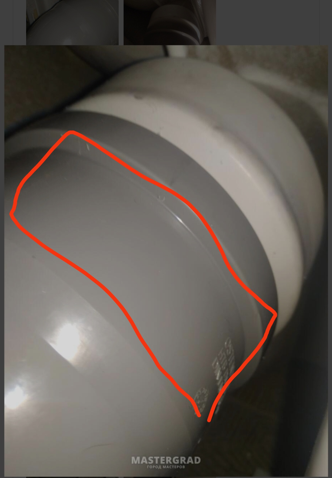

strider1978, И патрубки не лучше. Единственное надежное соединение с манжетой на раструб Siri93, вы похоже тоже ничего не поняли, хотя куча ссылок и с картинками Вам можно просто все оставить как есть, только добавить в раструб трубу, т.к манжета этого вашего переходника не для раструба, а для трубы подходит. Просто кусок трубы внутри раструба, длиной = раструбу. Манжета переходника войдет плотно и ничего силиконить не придется. Тем более, что силикон, после высыхания, не будет держаться на ппр. P.s для того, чтобы унитаз не качался, обычно используют разные монетки. А силиконить надо, когда уже и так не качается. Т.е силикон больше для того, чтобы унитаз не ездил на гладкой плитке и, основное, чтобы грязь в щель не набивалась и выглядело получше. А не для удержания от покачиваний. Он не удержит.

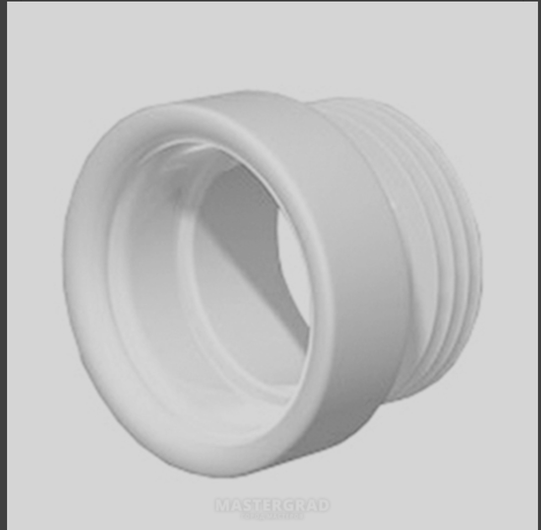

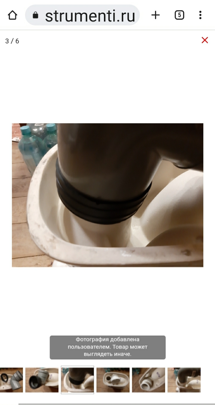

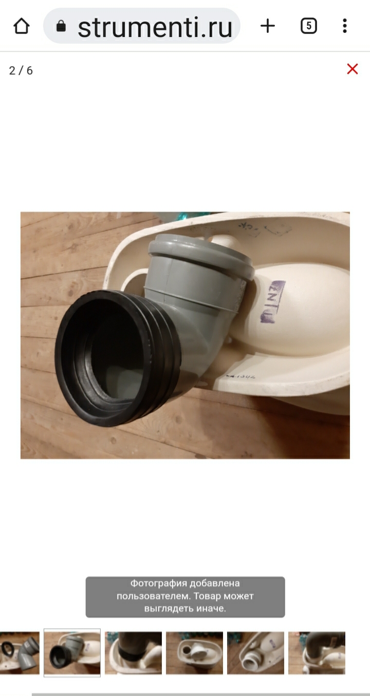

strider1978, из всего многообразия, самые надежные - самые простые и дешевые это приборные манжеты, "в комплекте" к ним должен быть приборный патрубок, который, по сути, ни что иное, как длинный раструб без ободка под резинку. Но с ними, почему то у многих подключальщиков сложности, как в басне про мартышку и очки. Вот так выглядят, например, фото из отзыва покупателя на сайте одного из магазинов, где они продаются
Что касается патрубков, то они всегда были проблемой на подвесных унитазах, т.к там возможен только такой тип манжеты и они идут штатно в комплекте. Очень часто подтекают. Очень чувствительны к правильности геометрии, и к качеству поверхности выпуска унитаза.
В конкретном этом случае, еще и некоторая несоосность присутствует. Видимо не совсем так, как надо и не совсем те отводы использовались. Что тоже не в пользу выбора патрубков для подключения в данном случае. Либо приборную манжету, либо, если ее использование действительно так сложно для понимания, оставить тот внутренний переходник, что есть, добавив внутрь раструба отрезок трубы длиной, равной глубине раструба. 5 см будет достаточно в любом случае. Даже если "раструб глубокий"

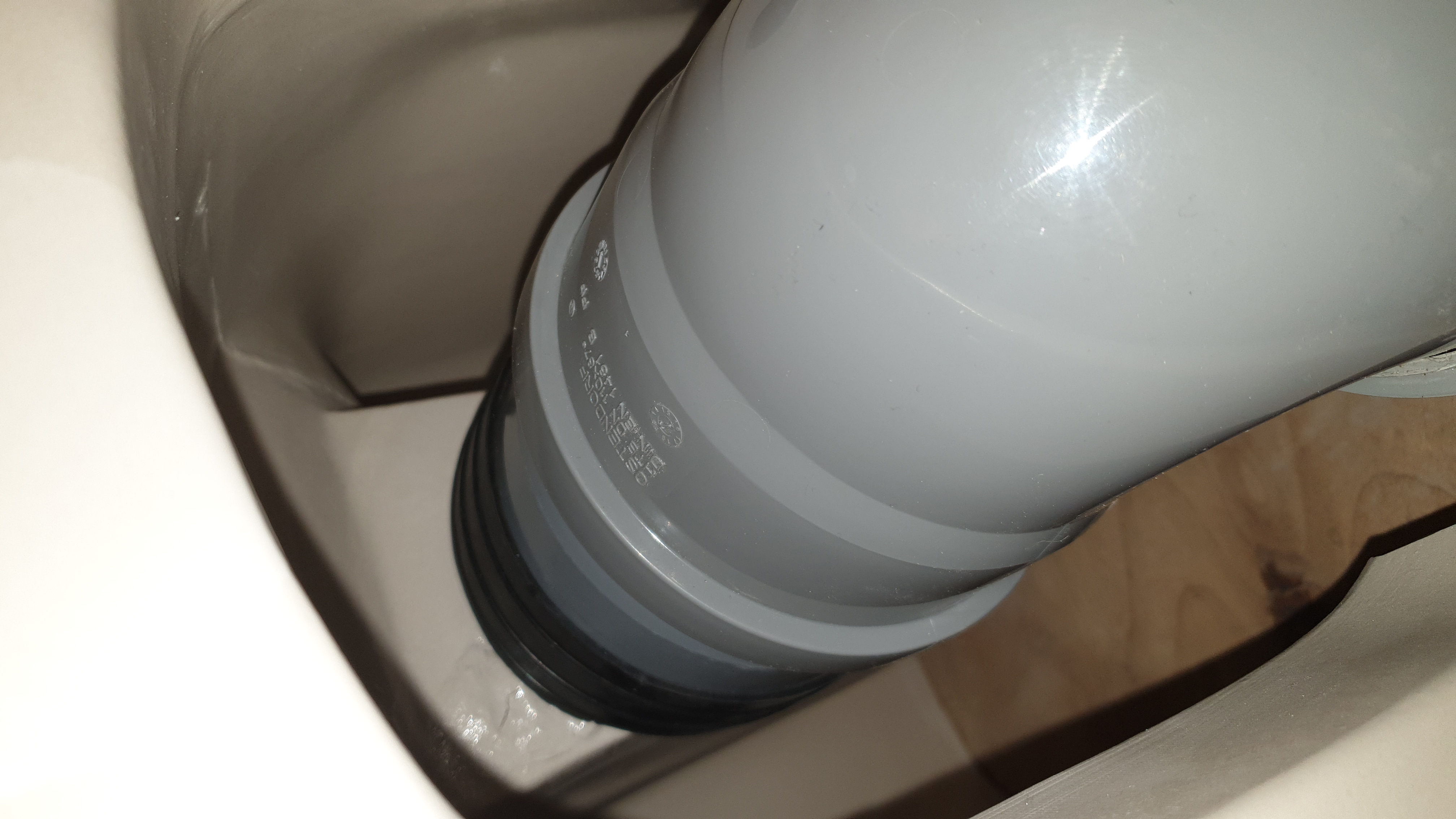

Первый сантехник посмотрев собирался ставить гофру, я не захотела поэтому пошла сама купить все трубы и манжеты. Второму сантехнику сказала сама что без гофры нужно поставить (лучше сантехника чем они я вряд ли найду у нас) Я просто не знала что манжеты есть разные, думала они одинаковые, в магазине я сказала "...манжету 110 в чугун и манжету приборную" меня переспросили "приборная манжета это что?" я сказала "одна в чугунный стояк вторая для унитаза" меня ничего больше не спросили дали те две... я засомневалась, пришла загуглила "манжета приборная" там среди показанных вариантов была такая, я подумала что значит все нормально... вот так и получилось...
Трубы взяла те которые тут и писали и поставили их вроде в той же последовательности, Вот только при их установки сантехник промазал снаружи обе мажнеты силиконом Ceresit CS 15 Sanitary а тут писали что не нужно мазать. А еще возможно мало чугунный стояк почистили не знаю до какой степени он должен быть чист.. (я надеялась то это сантехник сам определит).
Еще запах может быть от соединения чугуна с манжетой\трубой, смазкой не промазывали манжету (только силиконом снаружи) -трубу просто вбили туда..
Сейчас уже утро, запах канализации никуда не пропал :(
Видимо придется переделывать, а ведь там уже унитаз присиликонен и прикруче... В этот раз возьму ту манжету что на картинке выше.

Siri93, Siri93, Манжета с лепестками ставится одевается не в горловину раструб а в срезанную трубу. В уголок раструб в котором сейчас манжета, просто вставить кусок трубы 110 мм диаметром и длинной 70 мм

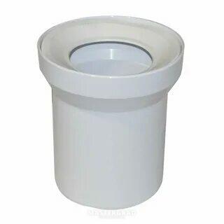

Раструб - это труба\отвод на конце которой черный ризиновый ободок? Получается можно трубы оставить как есть, но нужно снять манжету на отводе и вставить в нее такую штуку?
(обрезать оставив по минимум чтобы унитаз остался в том же положении что сейчас и вставить в отвод) без силикона?

master.msk, а это кусочек трубы нужно вставить и на нее одеть такую манжету? да я не против и в 100 раз больше заплатить лишь бы не нюхать больше этот запах :) так намучалась уже с этим унитазом..
Ну да, сама не вставится. Еще предварительно отрезать по линии паза для резинки. Сложно? Зато надежно и недорого
