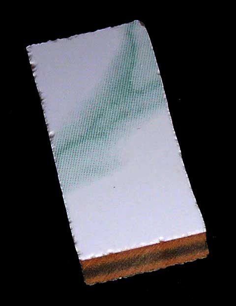

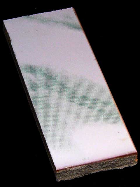

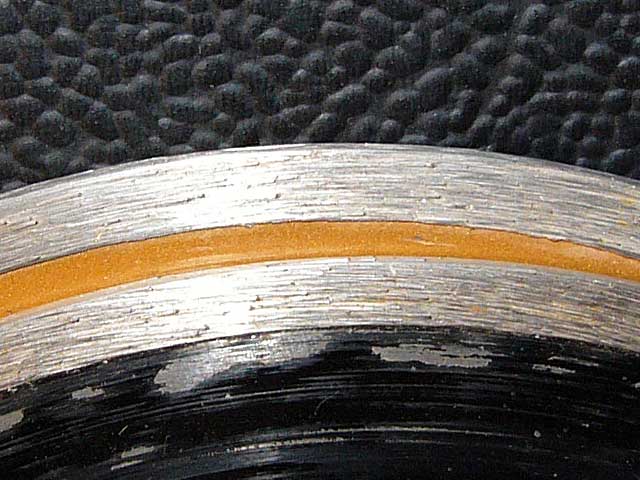

Короче - матрикс. И ничего другого не нашёл под такую посадку - 25,4мм. Берите плиткорезы под круги 22,2мм! Или придётся заморачиваться с токарными работами (вот как я).
Диск не фонтан как сбалансирован (плиткорез норовит уехать), но рез меня вобщем-то устраивает.
На фотках:
Круги.jpg - сравнение зернистости (матрикс - чёрный), вроде всё одинаково, но один делает большие сколы (жёлтый), другой - сколы поменьше (чёрный).
Рез45.jpg - попробовал разрезать плитку под 45 градусов.
Полоска.jpg - можно и тоньше нарезать, если приспичит.
Обработанный край.jpg - сколы получаются порядка толщины эмали, поэтому если пройтись бруском (правый край), то получается практически ровно.
Варианты реза.jpg - резал эмалью вверх (правый край) и вниз (левый край). Эмалью вниз хуже получается.
У плиткореза, зараза, движок греется - вроде не много порезал, а рука не терпит уже.
Видел алмазные круги "Зубр" - красивые, зараза, блестят, не как другие китаёзы, краской покрытые. Ну, там и по конструктиву маленькие отличия есть. Спецзаказ, короче, из несколько другой бочки. Понятно, что не из беловежской пущи, но может кто ими резал?
