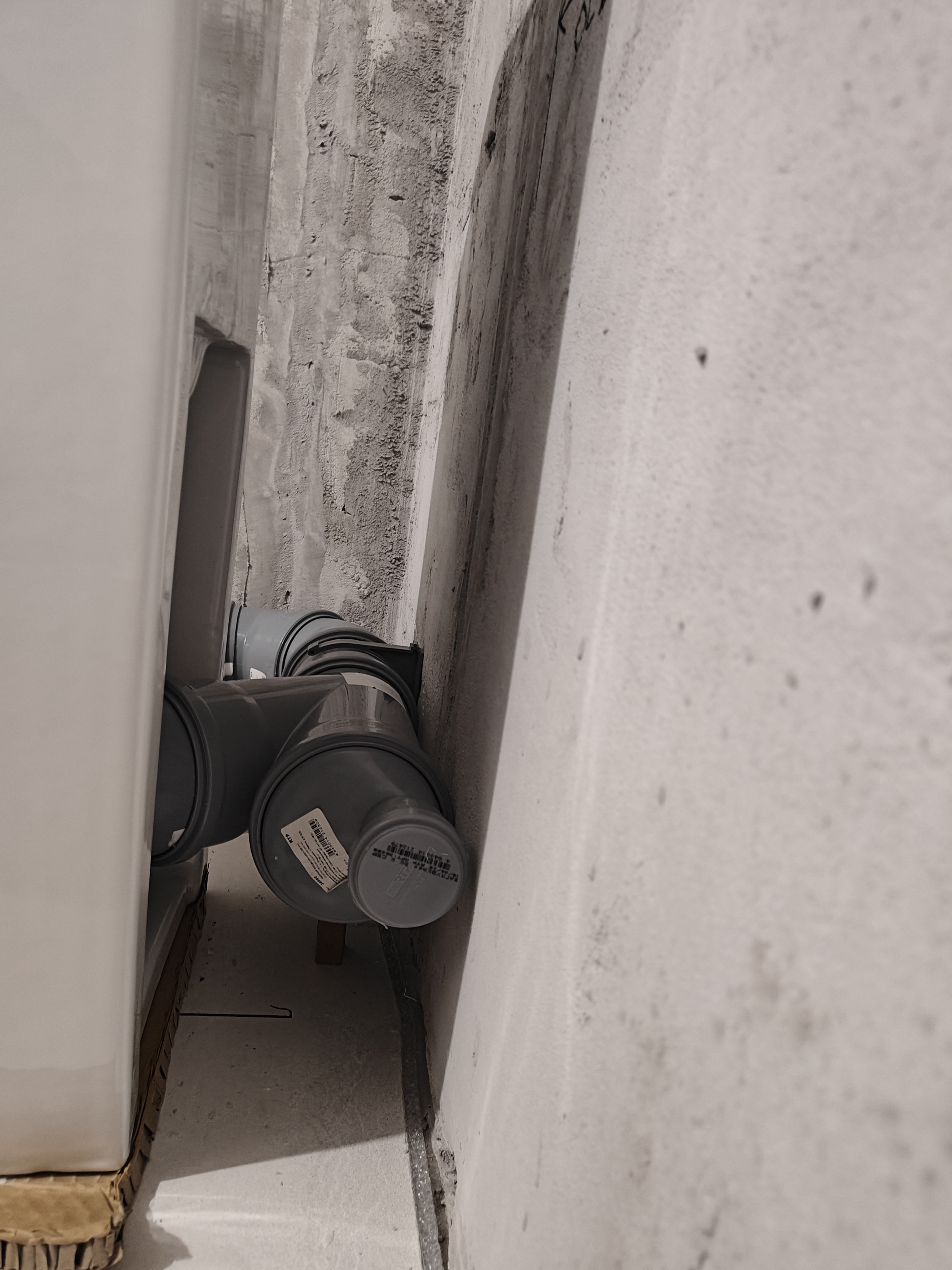

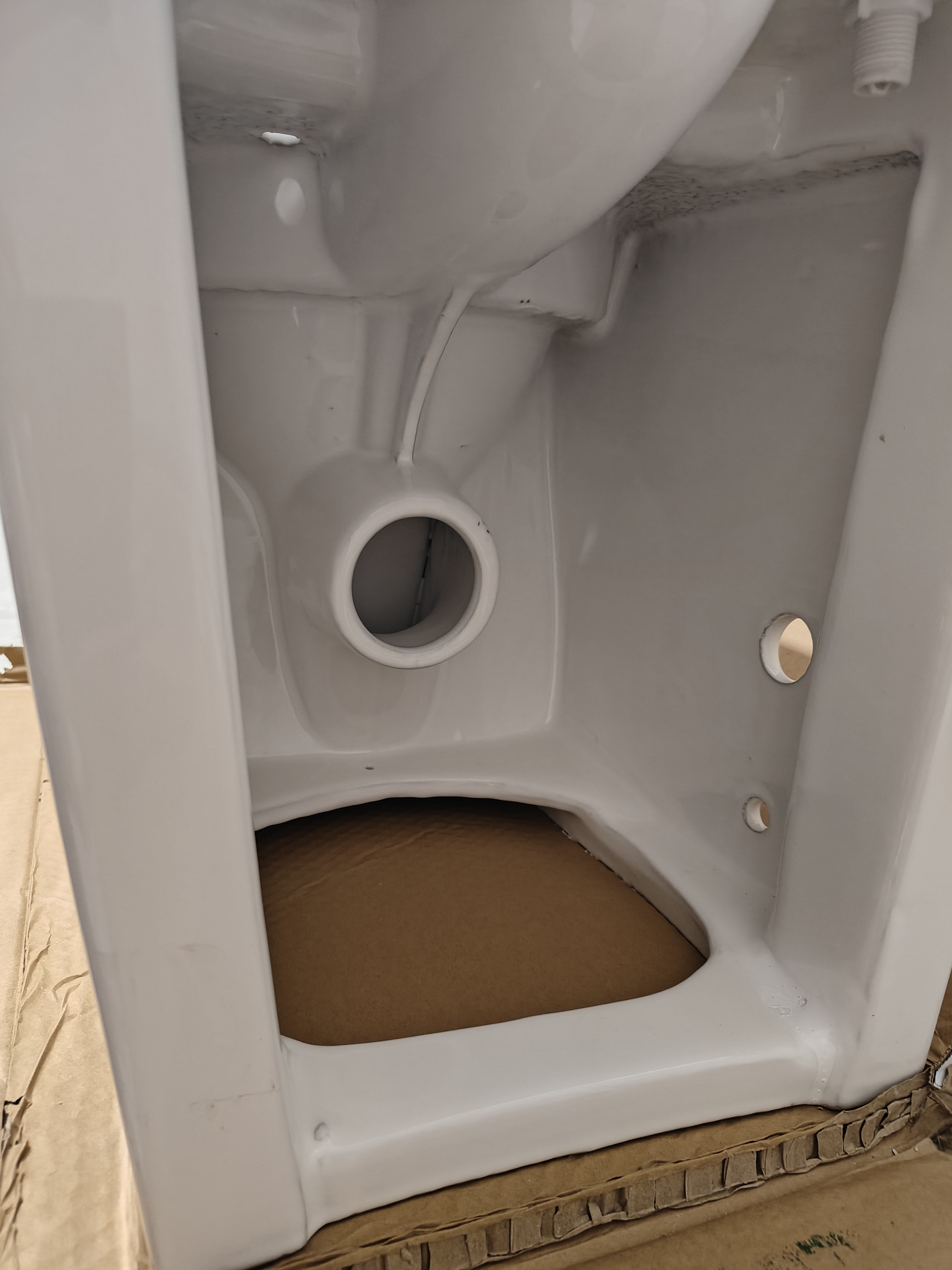

01.06.2025 в 14:40:52
Приехал трон. Вот такой у него выпуск. Буду репу чесать, как его теперь присоединить 1000175618

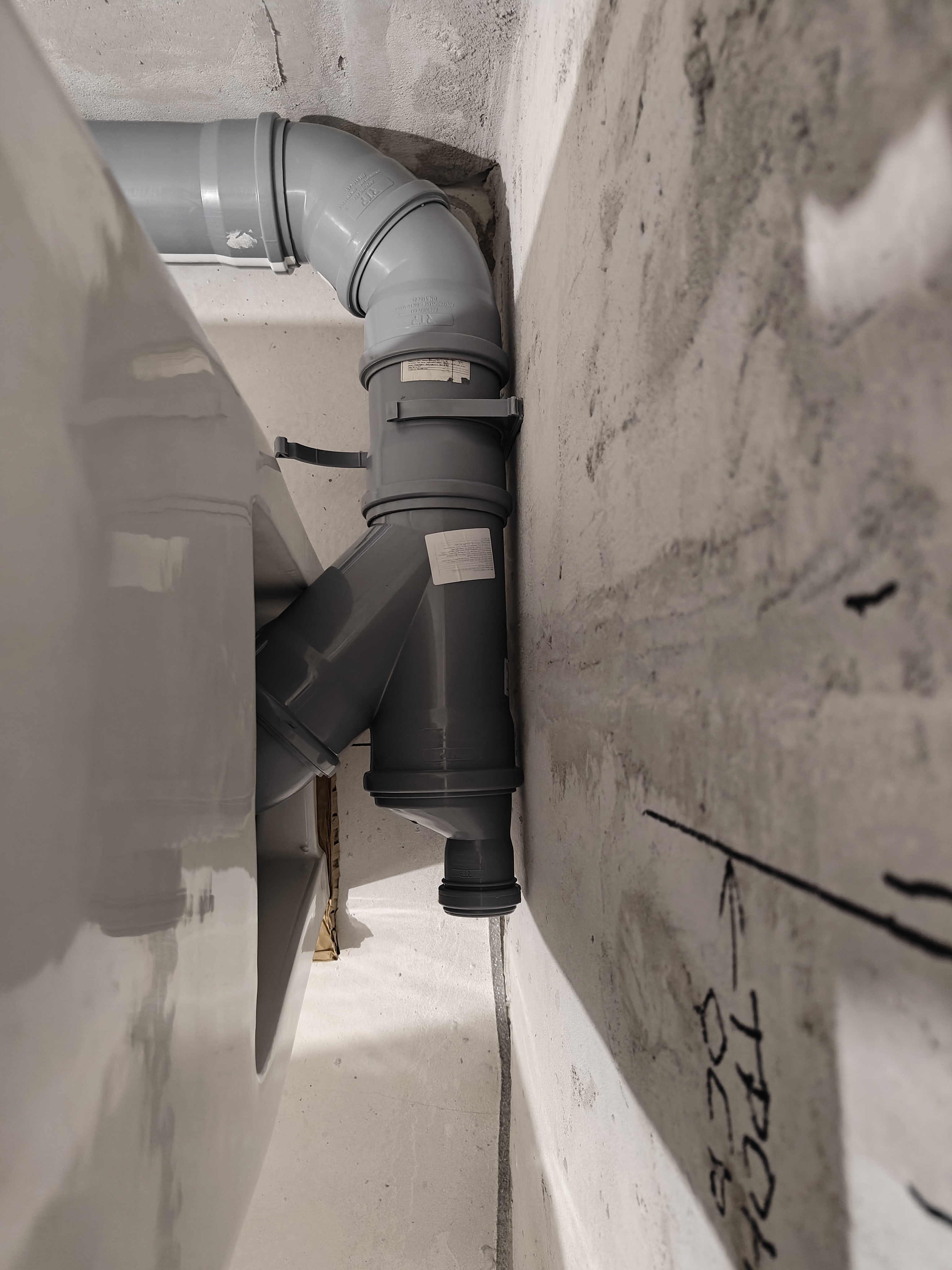

01.06.2025 в 15:36:41
pool написал 01.06.2025 в 14:45
Как планировал, так и присоединяй.
Не, по расположению - идеально. Но когда его окончательно ставить на место надо будет, рукой же сзади не подлезешь, не проверишь уже, течёт или нет. Так что покумекать придётся. Вот поставил на место, но от выпуска до входа канальи сантиметров 10 по прямой. 1000175630 1000175631 1000175634 1000175632Думаю, купить такую трубу, закрепить на выпуске, а потом, задвигая, попасть в отвод

01.06.2025 в 15:49:12
Шуруповерт,  не тратьте ваши денежки, подобные манжеты очень зависимы от правильности окружности выпуска и от возможных дефектов поверхности. Отрезаете край раструба от трубы/отвода 110, по паз с резинкой. Надеваете приборную манжету. 20231012_171200 Не понятно, зачем вам понадобился унитаз с полным примыканием, если сбоку отходит труба 110?
Нет. Там крепеж скрытый, в виде уголков к полу, они крепятся предварительно. Вам надо так: надеть трубу с манжетой на выпуск и, не двигать, а опускать сверху. Зафиксировать надо не трубу, которая на унитаз, а ту, в которую.

01.06.2025 в 16:09:52
master.msk написал 01.06.2025 в 15:49
Короб же будет. Типа фальш стены
Не буду я на уголки его крепить. Тем более, их в комплекте не было. Тёплые полы у меня. Да и тяжёлый он, хер сдвинешь. Герметика достаточно.
А приборная манжета есть, но не налезает на выпуск. В кипятке подержать?

Ментор
Регистрация: 05.11.2010
Сообщений: 6486
01.06.2025 в 16:11:04
Шуруповерт написал 01.06.2025 в 14:40
Ваш унитаз обладает универсальным выпуском, что позволяет подключить его к канализации любой конфигурации. Для этого отлично подходят (прям как родные, производитель именно так и задумал) патрубки для подключения подвесных унитазов - берёте его, вставляете в унитаз и дальше к общей канализации. https://www.ozon.ru/product/udlinitel-alcaplast-m148-90-263413368/

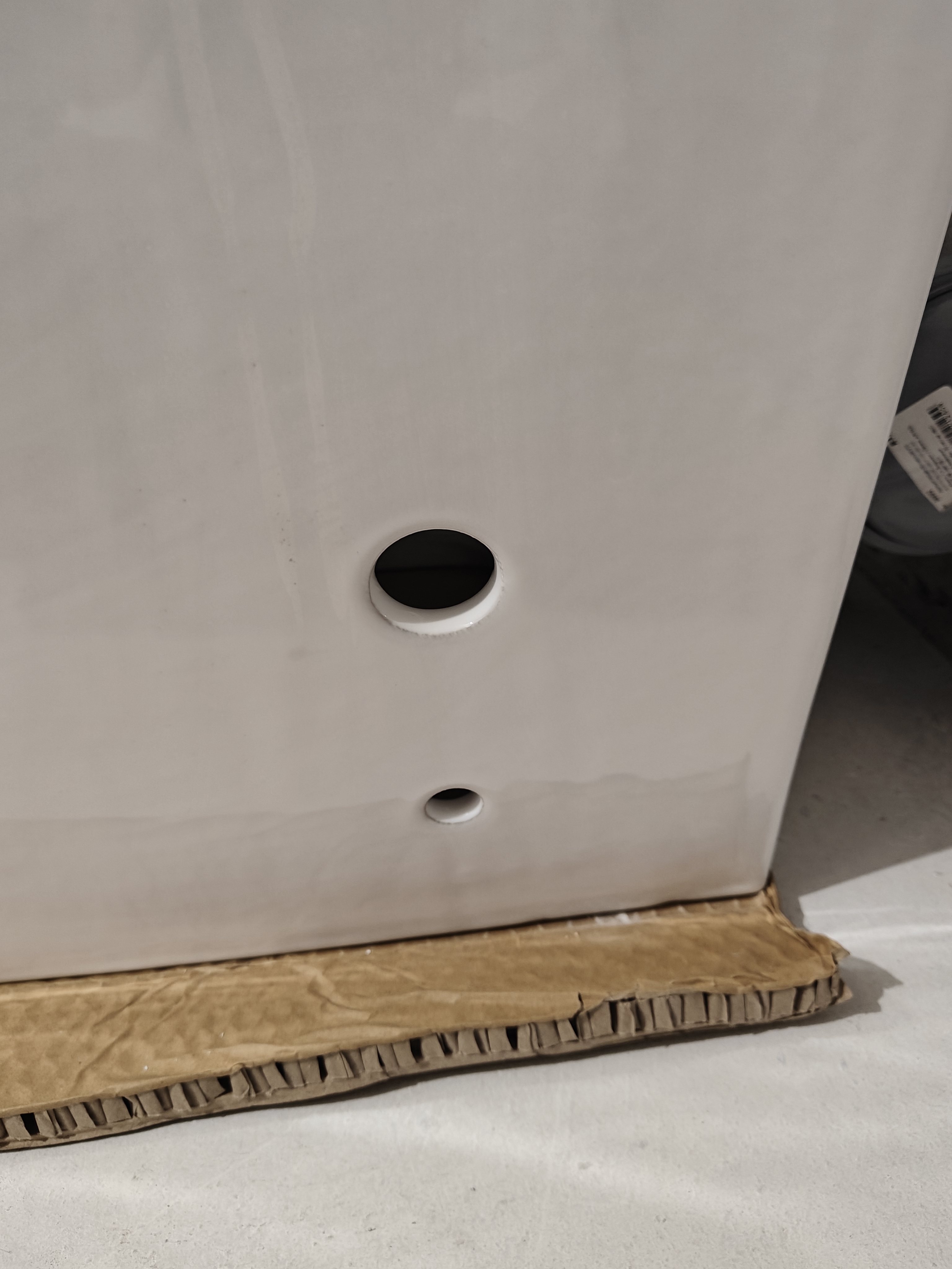

01.06.2025 в 16:15:56
Кстати, а как можно эти неиспользуемые отверстия заделать? Есть какие-нибудь заглушки? 1000175641

01.06.2025 в 16:42:45
sereza, не понял, широким концом на выпуск, а узким - в канашку? То там же диаметр 90... Что-то не соображу.
